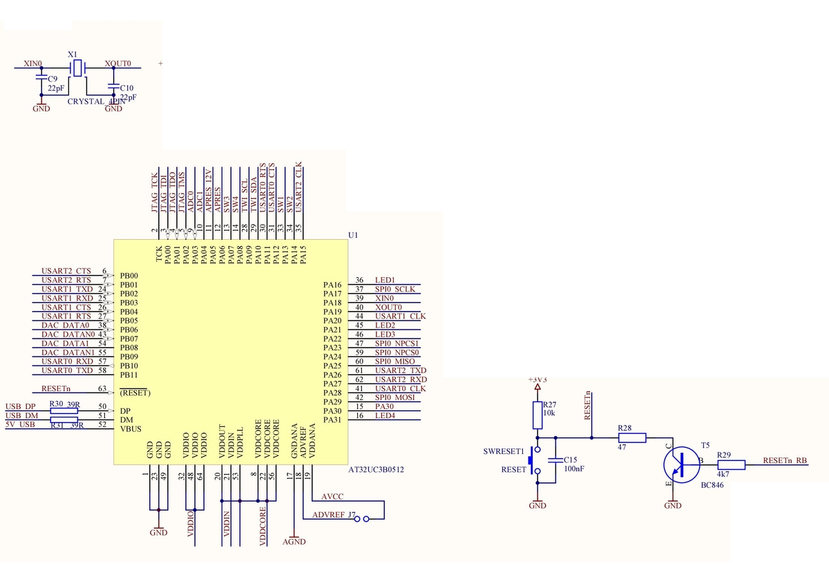

ich habe etwas ganz seltsames auf meinem avr32uc3b0256 beobachtet.
Wenn ich mein Programm debugge funktioniert alles einwandfrei. Ebenfalls
wenn ich ihn nach dem debuggen ganz normal laufen lasse. Ich kann auch
ein Reset durchführen oder ihn neu programmieren, das Programm
funktioniert.
ABER!!! nach einem Poweroff funktioniert meine SPI Kommunikation nicht
mehr. Es kann sein dass noch etwas nicht funktioniert, ist mir aber
nicht aufgefallen.
Ich muss dann wieder den Debugger kurz starten, damit das Programm
wieder funktioniert. Das geht solange gut bis die Versorgungsspanng
wieder unterbrochen wird.
Hat vielleicht jemand eine Vorahnung??

Ich habe mit dem AVR32 noch ncihts gemacht, daher nur eine Idee von mir.
Hat der eventuell (wie die 8-Bit-Typen) eine Brownout-Detection? Und
wenn ja, ist die eingeschaltet? Die sollte solche Effekte ja zuverlässig
verhindern (falls dieser Effekt auf einen fehlerhaften Reset
zurückzuführen ist).
