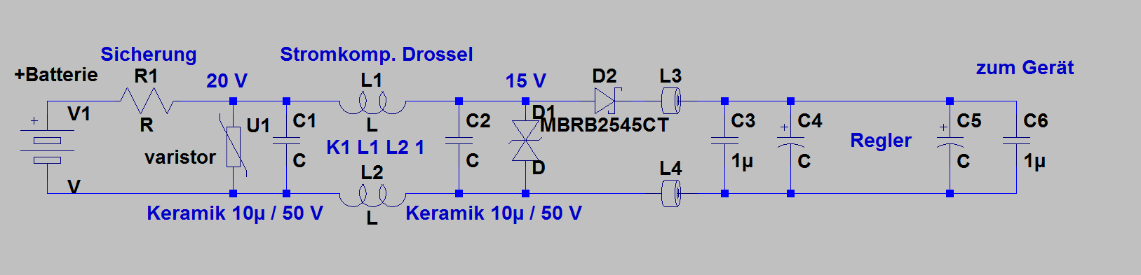

Hallo Leute,
kann mir denn jemand sagen wie eine saubere, stabile und sichere
Schaltung mit +5V DC und/oder  +10V DC Ausgang aussehen sollte, die aus
einer Motoradbatterie mit 12V 9Ah hergestellt werden kann?
- Motor hat kein Anlasser, somit geht die Spannung beim ankicken nicht
runter.
- Lima liefert Wechselspannung welche durch den Regler-/Gleichrichter
auf Gleichspannung gewandelt wird und dann an die Batterie geht
habe das mal im Netz gefunden, siehe Anhang..
ist das ok?  und kann ich das geradewohl für +10V DC verweden wenn ich
"NUR" den LM7805 durch einen LM7810 ersetze?
Batterie hat ja fast immer ca. 13,5V, versorgt durch den Lima-Regler,
somit sind die 2-3V Spannungsunterschied die die LM78xx-Regler generell
haben sollten gewährleistet, oder?

Im Prinzip OK, aber im KfZ muss man viel stärker zur Versogung hin
abfiltern. Den 7805 kannst du nehmen, für die 12 V würde ich dir
empfehlen, nach einem Low-Drop-Regler zu suchen.

von Schreiber (Gast)
Heinz L. schrieb:
> ist doch nur die 12V Batterie.. oder wegen Störeinwirkungen vom
> Lima-Regler, Spannungsspitzen usw... die auf die Batterie weitergegeben
> werden können?
richtig.
Da liegt die Spannung meist bei 11-14V, kann aber auch mal kurzzeitig
auf mehr als 100V steigen.
Diese Spannungsspitzen muss man rausfiltern

11V - 14V sind ja ok...
ist doch schon die Skotty-Diode und ne Zener-Diode drin...
wie kann mann diese Spannungsspitzen filtern?

Hast Du Dir je das Schaltbild von Thomas angesehen?????????
von Heinz L. (luli)
ja das habe ich...
keine Werte für L1-L4...
keine Werte für C4-C5...
ist ewas unübersichtlich, leider...
und welcher Regler?  irgendeiner?

von thomas s (Gast)
Sorry, 10 V natürlich. Da ich weder weiß wieviel Platz du hast, was du
ausgeben möchtest und wie überhaupt die Leistungsaufnahme deiner
Verbraucher ist, ist die Dimensionierung ein bisschen schwierig. Die
einfachsten Angaben fehlen.
Nimm die Schaltung zum Anlaß, drüber nachzudenken. Falls es dir zu
kompliziert ist, schließe dein Zeug - inklusive Massekabel - direkt an
die Batterie an.

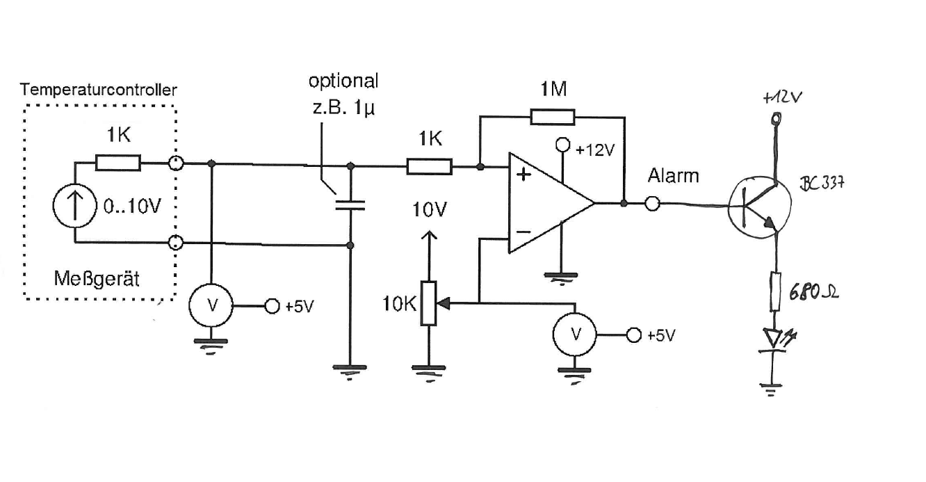

von Heinz L. (luli)
> was du
> die Batterie an.
Hallo Thomas
dachte ich mir, also 10V, OK Tipfehler
das hier muss versorgt werden:
http://vems.hu/download/InputDrivers/EGT_AMP/Specs.html
https://shop.vems.hu/catalog/amplifier-dsub9-p-129.html
http://pdf.datasheetcatalog.com/datasheet_pdf/sgs-thomson-microelectronics/TS272BID_to_TS272IN.pdf
- Temeperaturcontoller mit 12V / 10mA
- OP-Amp mit 12V oder 5V (wahlweise, bin noch nicht ganz sicher)
- LED mit 12V oder 5V    (wahlweise, bin noch nicht ganz sicher)
- Referenz-Messspannung mit max. 10V
- 2x DVM mit 5V / 8mA
am Platz soll es ertmal nicht Mangel....
von thomas s (Gast)
Also "Spielzeug" mit ein paar mA. Für die Elkos reichen dann 100 µF / 25
V übrig. Für die Drossel reicht z. B. Würth 7446122001. 10 V Festregler
sind selten, ein einstellbarer LT1083 sollte genügen. Kühlen muss dich
wohl nichts, es sei denn, du schraubst das an eine Wärmequelle.
Den R mit 680 Ohm montierst du zwischen +12V und Transistor. Vor die
Basis des Transistors R=10k hinzu. Den Rest der Schaltung habe ich nicht
so genau angeguckt. Falls das ein Komparator sein soll, nimm einen mit
Hysterese.

von Heinz L. (luli)
> µF / 25
> Hysterese.
Hyserese ist drin, 1M Ohm...
der BC337 kann auch so betrieben werden... lt. Kollege hier:
Beitrag "Re: OpAmp TS272CN Widerstand vor BC337 / BC547"
LM7810 sollte doch gehen... für die  10V Referenz-Messspanung, oder?
Batterie liefert 13,7V  -2/3V zum Schwingen... = 10V,
notfalls reicht mir auch ein LM7809 mit 9V Ausgangsspannung...

von thomas s (Gast)
Ein LT1083 ist kein LT1083-CP-5. Schau ins Datenblatt, aber nicht bei
Reichelt, sondern bei LT.
Von mir aus nimm einfach, was du möchtest. Tu den Widerstand rein oder
lass ihn raus. Beschalte einen OP als Komparator oder nimm gleich einen
Komparator. Nimm einen LM7810 oder halt nicht.

von thomas s (Gast)
Sauber wird es durch die Filterei vorher. Die Linearregler danach sind
nicht so wichtig.
Gerne geschehen.
von Joachim D. (Firma: JDCC) (scheppertreiber)
Das Filtern muß sein ...
An meiner Guzzi waren es Peaks von > 300 V. Das grillt alles.
von Heinz L. (luli)
ok, Danke... also sauberes Filtern...
komme aber mit der Schaltung oben vom thomas s (gast) nicht wirklich
klar.
wieso Varistor, wieso 4 Spulen? welche Werte sollen diese Bauteile
haben?
sind L1...L4 gleich?  usw.
D1 ? welche.... usw.
kann das mir vielleicht jemand mit Bauteilenummern nennen?
vielen Dank

von Third E. (third-eye)
Ich finde die von Thomas S abgebildete Schaltung etwas übertrieben. Noch
besser filtern geht echt nicht. Aber ist dieser Overkill wirklich nötig?
Schon mal überlegt, was z.B. in Ladegeräten für Zigarettenanzündern
drinnen ist? Garantiert nicht so eine Luxus-Filterschaltung und es
funktioniert auch.
Ich habe bisher mit einem einfachen L-C-Glied und Zenerdiode noch nie
ein Problem mit Schaltungen im Auto gehabt. Am Motorrad dürfte es nicht
anders sein.
Mir ist auch noch nie aufgefallen, dass die 12 V im Auto besonders
"verseucht" sind, wovor man aber überall gewarnt wird.
Da traue ich z.B. dem Ausgang von Billig-Steckernetzteilen weniger.
Ich würde die Schaltung vom Anfangspost so ungefähr aufbauen. Aber ich
würde die Deppendiode D1 weglassen. Denn die verkleinert die
Spannungsreserve für den 10V-Regler.
Bei Falschpolung sorgt ohnehin die Diode D2 dafür, dass es die Sicherung
schießt. Hat dann auf jeden Fall etwas Lerneffekt, wenn man die
Sicherung wechseln muss und man passt beim nächsten Mal besser auf. ;-)
Für die 5 V ist ein 7805 OK. Für die 10 V sollte es ein Low-Drop-Typ
sein. Der 7810 braucht nämlich gerne ein paar Volt zum Regeln. Mir fällt
nur gerade keine Typenbezeichnung ein.
Jedenfalls solltest Du dir bewusst sein, dass beim Einschalten von
großen Verbrauchern die Spannung auch schon mal deutlich einbricht. Vor
allem bei so kleinen Bleiakkus, die einen nicht besonders niedrigen
Innenwiderstand haben. Ich denke da z.B. ans Einschalten von kalten
Blinkerbirnen. Da fließt schon mal ordentlich Strom. Die angeschlossene
Schaltung muss dann damit klar kommen.
Der Anschluss VBATT bleibt schon frei, oder? Einspeisung ist auf Stecker
Y4, richtig?

von Micha H. (mlh) Benutzerseite
Sind sie auch nicht, die Störspannungen halten sich in sehr engen
Grenzen. Das zeigen alle meine Messungen und auch die Lebensdauer von
teilweise sehr einfach gestrickten Chinanetzteilen an der Steckdose.
Die ganzen Black-Magic-Angst-Schaltungen mit Varistoren, Drosseln und
Suppressordioden sind im Auto völlig unnötig. Diode und Lade-C genügen
vollauf.
Beim Motorrad könnte das anders sein, da hier teilweise andere
Generatorschaltungen und Energiekonzepte benutzt werden.
"Könnte" sage ich deshalb, weil ich am Krad im Gegensatz zum Auto noch
nicht gemessen habe.
Allerdings hatte ich auch am Krad schon eine Schaltung mit "nur" Diode
und Kondensator erfolgreich am laufen.
Wenn der Spannungsabfall über die Diode stört, tut's auch eine Drossel.

von Heinz L. (luli)
> funktioniert auch.
> anders sein.
> Y4, richtig?
ok, D1 also weglassen.
Ja, VBATT-Anschluss bleibt um dort dann weiter saubere/gefilterte +12V
für andere Verwendungen zu haben.
Der OpAmp soll dann damit direkt versorgt werden!! geht oder?
Ja, Einspeisung am Y4-Stecker.
Sollte man nicht trotzdem eine 47uH-Spule in die Plusleitung mit
einbauen, wie oben vorgeschlagen?
ich werde auf 9V mittels LM7809 ausweichen, das reicht für meine
Anwendung locker und dem LM7809 reicht die Vin dann auch zum korrekt
arbeiten.
Vielen Dank
von Heinz L. (luli)
> Bei gewünschten 10V wird das aber auch knapp, selbst wenn kein Anlasser
> vorhanden ist.
Danke,
Aber ich schrieb hier irgendwo, das ich mit stabilen und sauberen 9V
auch klar komme, somit ist es dann ein normaler 7809. das sollte dann
gehen, oder?
Sollte ich noch die 47uH Spule reinmachen oder nicht?
von F. F. (foldi)
Das wird immer noch so gesagt, aber wenn man sich neuere Lichtmaschinen
anschaut, die viel genauer geregelt werden, kann ich mir das schon nicht
mehr vorstellen.
Aber wenn man doch was machen will, dann so:
http://www.mikrocontroller.net/articles/Kfz_Spannungsspitzenkiller_/_Transientenschutz
Die kostet kaum was, ist leicht zu beschaffen und nimmt nicht viel Platz
weg. Bau sie mit ein.
von Heinz L. (luli)
F. Fo schrieb:
> mehr vorstellen.
ja, Super. Danke.
Das hätte ja gleich mal einer posten können, denn Link, zumal ja hier im
Forum.
Hatte sowas gesucht aber nur in den Themen was gefunden!
Nochmals Danke
