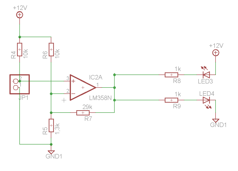

ich habe diese kleine Schaltung hier aufgebaut. An JP1 hängt ein 10K
NTC, der bei über 80°C den Mostfet sperren soll. Zur Kontrolle habe ich
noch zwei LEDs hinzugefügt. Der NTC hat bei 70°C 1,75KOhm und bei 80°C
1,25KOhm.
Die Werte für R2 und R3 habe ich nach dem Artikel hier auf der Seite
berechnet, für R1 habe ich 10K gewählt. Für R2 ergibt sich so 1,3K und
R3 = 29K.
http://www.mikrocontroller.net/articles/Schmitt-Trigger
Die Schaltung funktioniert auch soweit. Bei 1,32V liegt die untere
Schaltschwelle, bei 1,79V die obere. Das stimmt auch mit den
Berechnungen überein. Allerdings ist es kein hartes umschalten zwischen
den LEDs, eher eine sanfter Übergang, ähnlich einem LED Fader. Zum
Testen habe ich den NTC durch ein 10K Poti ersetzt.
Was mache ich falsch oder besser gefragt: Wie macht man es richtig, dass
man zwei "harte" Schaltpunkte erhält? Alle Widerstände um den Faktor 100
vergrößern?
Danke für eure Aufmerksamkeit
Christoph
Gast #3975800
Max Mustermann schrieb:
> Invertierender/nichtinvertierender Eingang vertauscht!
Danke, daran lag es. War mir nicht bewusst, ich dachte mit dem tausch
invertiert man nur das Ausgangssignal.
Hat einer noch eine Erklärung für dieses Phänomen? So recht
durchgestiegen bin ich da jetzt noch nicht.
Der OPV Ausgang wird doch negativ, sobald sie Spannung am invertierenden
Eingang niedriger ist als am nicht Invertierenden und umgekehrt, oder
liege ich damit falsch?
Gast #3975863
> mit dem tausch invertiert man nur das Ausgangssignal.
Nein, das ist nicht so.
Das liegt an R7. Wenn der (falsch) an den Minus-Eingang geht,
ist das eine Gegenkopplung, und der OPV wird zu linearer
Arbeitsweise gezwungen (für Verstärker normal, für Schmitt-
Trigger aber unerwünscht).
Wenn R7 aber an den Plus-Eingang führt, ergibt sich eine
Mitkopplung. Das führt zum (beim Komparator erwünschten)
Schaltverhalten: Unterhalb einer gewissen Schwelle passiert
nichts, aber bereits bei minimalem Überschreiten verstärkt
sich die Änderung selbst, und die Schaltung "kippt".
> am invertierenden Eingang niedriger ist als am nicht
> Invertierenden
Nein, ist falsch.
Der invertierende Eingang ("Minus-Eingang") heißt invertierend,
weil er eben eine gegensinnige Wirkung hervorbringt: Wenn der
Minus-Eingang negativer als der Plus-Eingang ist, geht der
Ausgang in die positive Richtung.
#3975877
Wie kommst du denn auf das schmale Brett? Der OPV verstärkt die Spannung
Ud, also die Spannung mit Spannungspfeil vom + nach -. Ist diese
Spannung positiv (also Potential am ichtinvertierenden Eingang des OPVs
ist größer als am invertierenden Eingang) hast du auch eine positive
Ausgangsspannung. Ist sie negativ ist auch die Ausgangsspannung negativ.
