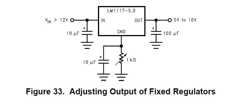

im Datenblatt wird eine Schaltung gezeigt, die es ermöglicht, den LM1117
etwas nach zu justieren. Das ganze funktioniert leider nicht so wie
erwünscht.
Ich habe wie im Bild einen Poti mit angeschlossen. Die Spannung nach
unten regeln geht überhaupt nicht, nur nach oben ist etwas zu machen.
Habe bei einem LM1117-1V8 derzeit eine Spannung von 1,806V anliegen.
Möchte diesen aber möglich genau auf 1,8V schalten, ggf die Option sogar
knapp drunter zu gehen. Das ganze soll als Referenzspannung genutzt
werden, somit Last ~0mA

Mit der gezeigten Scahltung kann man nur den Nullpunkt des
Spannungsreglers etwas anheben, somit wird die Ausgangsspannung etwas
höher sein (Eigenverbrauch des Spannungsreglers x Widerstand), als ohne
Potentiometer.
Um die Spannung zu erniedrigen ist es das falsche Design.

Falscher Ansatz, da nimmt man keinen Regler, sondern eine Referenz.

Warum eigentlich einen Festspannungsregler nehmen, wenn man einen
einstellbaren haben will? Es gibt doch den LM1117-ADJ.
Und warum einen 800mA Leistungsregler, wenn man eigentlich eine Referenz
wie den TS432ACT bzw. TS432BCT haben will?
