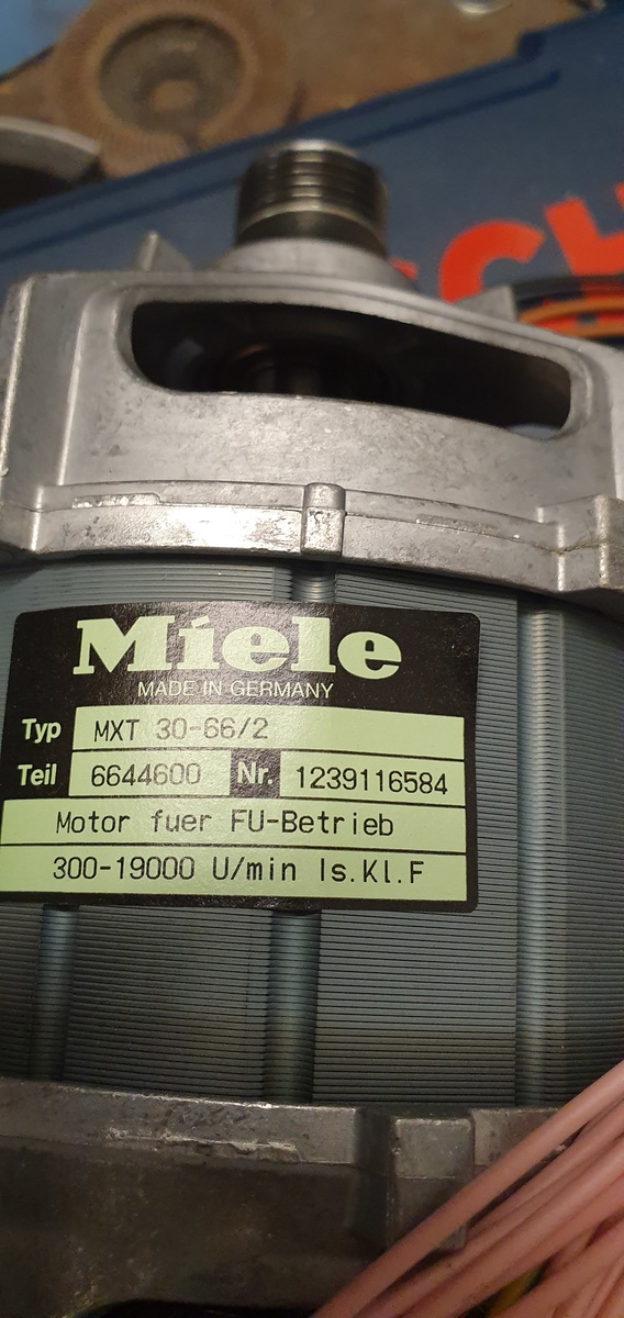

Hallo und Grüß Gott,
einen oben genannten Reihenmotor habe ich erfolgreich durch die
Beschreibungen zum laufen gebracht.
Ist dieses mit dem Miele Motor 30-66/2 aus einer gewerblichen Maschine
auch so reibungslos möglich ?
Über eine Skizze sowie eine Beschreibung hierzu würde ich mich freuen.
Vielen Dank schon mal im Voraus
Gruß Robert
An die gleichen wie die Wechselspannung, aber der Motor erreicht an DC
deutlich mehr Bumms als an AC. Ansonsten ist dem Motor schlicht egal ob
AC oder DC weil der seine Kommutierung selbst erledigt.
