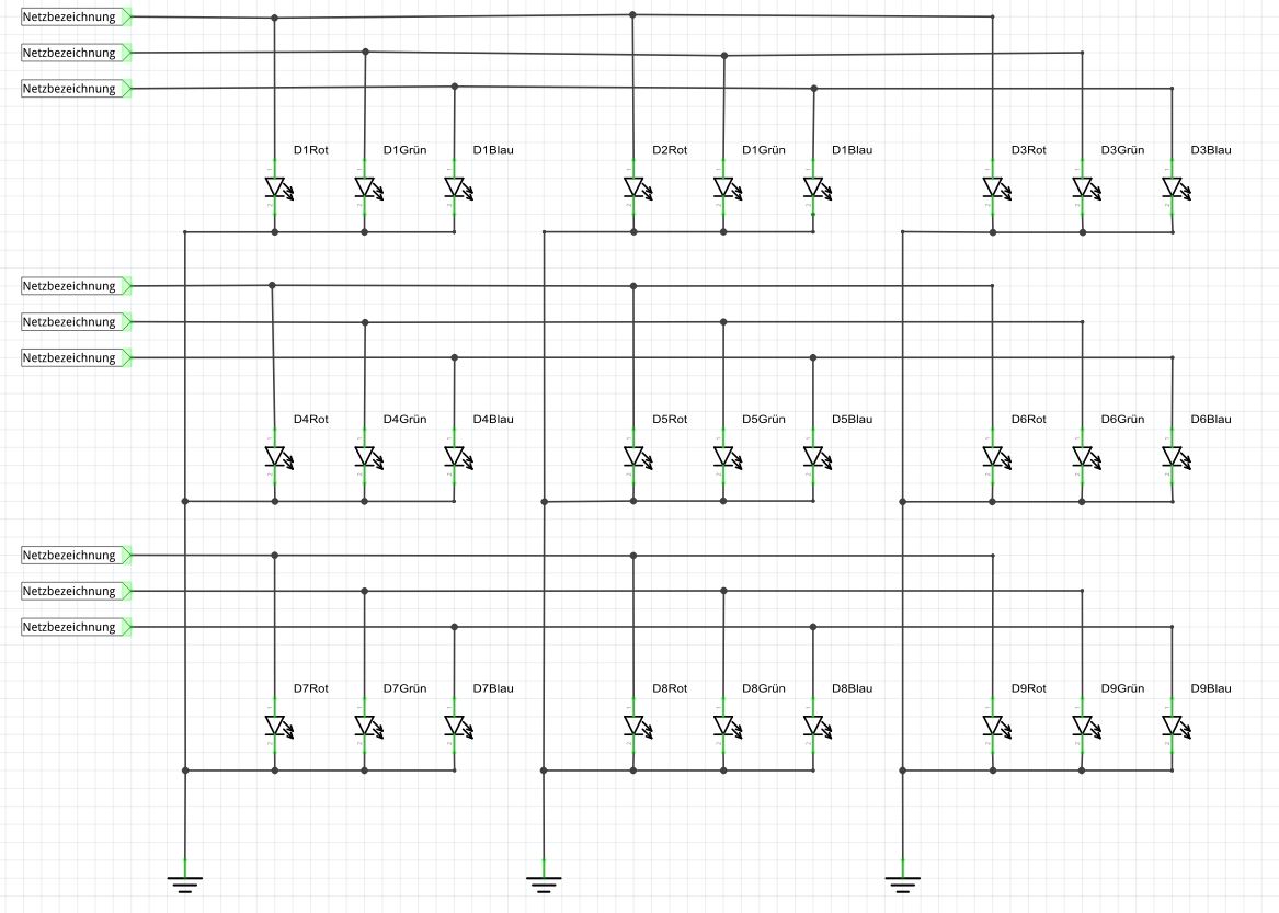

Hi Jungs,
ich suche  passende MOSFETs zum Schalten einer RGB-LED-Matrix der Form
3×3
Zum Zu und Abschalten der Versorgungsspannung und Massen würde ich
selbstsperrende n-Kanal MOSFETs verwenden.
Ich nehm jeweils 2 Segmente eines RGB Led Streifens also müssen die
MOSFETs ca 300mA schalten. Ansteuern möchte ich diese mit einem
PWM-Signal eines stm32f4 Discoveryboards also mit 3.3 V.
Also brauch ich einen selbstsperrenden n-Kanal MOSFET der mit hohen
Frequenzen zu schalten ist und einen ID von ca 300mA hat.
Lieber wärs mir wenn ich dafür keinen Kühlkörper verwenden muss.
Fällt euch hierzu ein passender MOSFET ein?
Oder sind meine Überlegungen Falsch?
MFG Max

Max Wildfellner schrieb:
> Hi Jungs,
Vorsicht mit solchen Beschränkungen ;-)
> 3×3
Hm Wieviel LED's werden von einem Transitor geschaltet und wieviel Strom
soll durch eine fließen? Wie ist der duty-cycle? Was hält die LED-Matrix
maximal aus (maximal Power dissipation)? Welcher Pulsstrom ist angedacht
Ich hab das mal für eine 5x7 Matrix durchgerechnet und bin da auf
geringere Werte gekommen.  So etwa 5*10mA bei 10 % duty cycle. Da passt
statt einem FET auch ein 8fach Darlington wie ULN2803 ganz gut.
http://www.reichelt.de/ICs-U-ZTK-/ULN-2803A/3/index.html?&ACTION=3&LA=2&ARTICLE=22085&GROUPID=2921&artnr=ULN+2803A
braucht aber halt a bisserl mehr Platz als Einzeltranistoren.

Ok dann Hi Jungs und Mädels :)
Im Anhang das Prinzipschaltbild.
Ein Transistor muss im maximalfall 6 LEDs ansteuern, wobei ich die LEDs
eben aus einem RGB-Strip nehme um habs mir noch nicht angeschaut wie
viel Strom diese benötigen.
Aber ich denke max 50 mA eine LED, also muss er ca 300 mA schalten.
Über den Dutycyicle und Pulsstrom hab ich mir noch nichtwirklich
Gedanken gemacht.
Ich hab mal ein wenig auf ebay geschaut und hab da den BS107 n-Kanal
MOSFET gesehen, mit diesem müsste es doch funktionieren??
