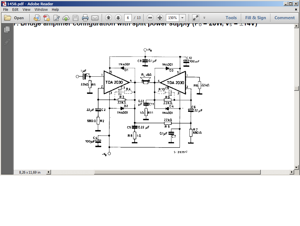

Hi leute,
Kann ich diesen Verstärker:
http://m.ebay.de/itm/121479281917?nav=SEARCH
Einfach an den Ausgängen bridgen?
Vielen dank im Voraus!
von Ralph B. (rberres)
Müsste gehen.
Bei 13,8V würden dann etwa 15W Sinus rauskommen können. An 4 Ohm
versteht sich.  Nicht vergessen das der Verstärker im negativen Zweig
eine um 180° Phasengedrehte Spannung zugeführt werden muss.
Und ordentliche Kühlung nicht vergessen. Die ICs werden heiß bei
Aussteuerung.

Nein, die Ausgänge sind nicht gegenphasig. Ausserdem sind die Kühlkörper
für echte Leistung unterdimensioniert. Klar, damit ist die Platine
billiger verkaufbar.

M.W. steht der Schaltplan für Bridge-Verstärker im Datenblatt
des TDA2030. Ich würde die Platine so modifizieren, das sie der
dort abgebildeten Schaltung entspricht.

Ich beziehe mich mal auf die Zeichnung im ebay-angebot.
unterer Kanal: den kleinen C3 (der, genau wie der C8 umgepolt gehört)
von Masse ablöten. Den R5(100K) und den R4(4K7) durch zwei gleich große
Widerstände ersetzen (10k?). Das Beinchen vom Masseseitig ausgelöteten
C3 nun mit dem Ausgang der oberen Stufe (PIN4) verbinden.
Somit würde die untere Stufe mit Verstärkung (-1) arbeiten und das
verstärkte Signal Phasengedreht "gleichlaut" auf den Lautsprecher geben.
Signaleingang ist die obere Stufe (C2).
Axelr.
von Axel R. (Gast)
Ok: im Datenblatt machen die das dann doch etwas anders...
Offenbar mag der TDA2030 nicht mit Verstärkungen um Eins herum betrieben
zu werden.
Ich habe mal den Auszug aus dem Datenblatt als Screnshot angehangen.

von RoJoe (Gast)
Oh ha, die Zeichnung sehe ich jetzt grad zum 1. Mal.
Die Eingänge dort sind falsch bezeichnet:
pin1 ist +IN und pin2 ist -IN.
Um die Verstärkung zu erhöhen,
kann man jetzt R5 und R11 entsprechend der Formel vergrössern.
von RoJoe (Gast)
Ausserdem sind, wie Axel schon bemerkt hat,
C3 und C8 falsch gepolt eingezeichnet.
Der Pluspol muss an R4 bzw. R10.
Die Verstärkung ist auf 1 + 100k/4,7k = 22,2 fach eingestellt.
(V = 1 + R11/R10 bzw. 1 + R5/R4)
Zur Erhöhung der Verstärkung wie gesagt
R11 und R5 entsprechend der Formel vergrössern.
Bei "Figure 20. Bridge amplifier configuration with split power supply
(Po = 28 W, Vs = ±14 V)"

von Jobst M. (jobstens-de)
Manu O. schrieb:
> Weil ich mir erst die zweite Platine kaufen will!
Wenn Du sowieso einen kleinen Verstärker davor setzen möchtest, dann
kannst Du die Platine(n) auch so lassen wie sie sind. Mit dem kleinen
Verstärker kannst Du auch gleich ein invertiertes Signal erzeugen, mit
dem Du den zweiten Verstärker ansteuerst.
Schaltung dazu:
                                  Zu den Endstufen
                               o                     o
                              22µF                  22µF
 IN o--22µF---4k7--+----22K----+---4k7---+----4k7----+
                   |   _____   |         |   _____   |
                   |  |_____|            |  |_____|
 Pos.Betr.spng     |                     |           Neg.Betr.spng
   o-----4k7-------+---------------------+-----4k7-----o
                   v zum 2. Kanal
Als Operationsverstärker kannst Du einen TL074 benutzen, darin sind 4
OPs enthalten. Die Schaltung hat so eine Verstärkung von etwas über 4.
Wenn Du mehr benötigst, mach einfach die 22k größer.
Jobst
