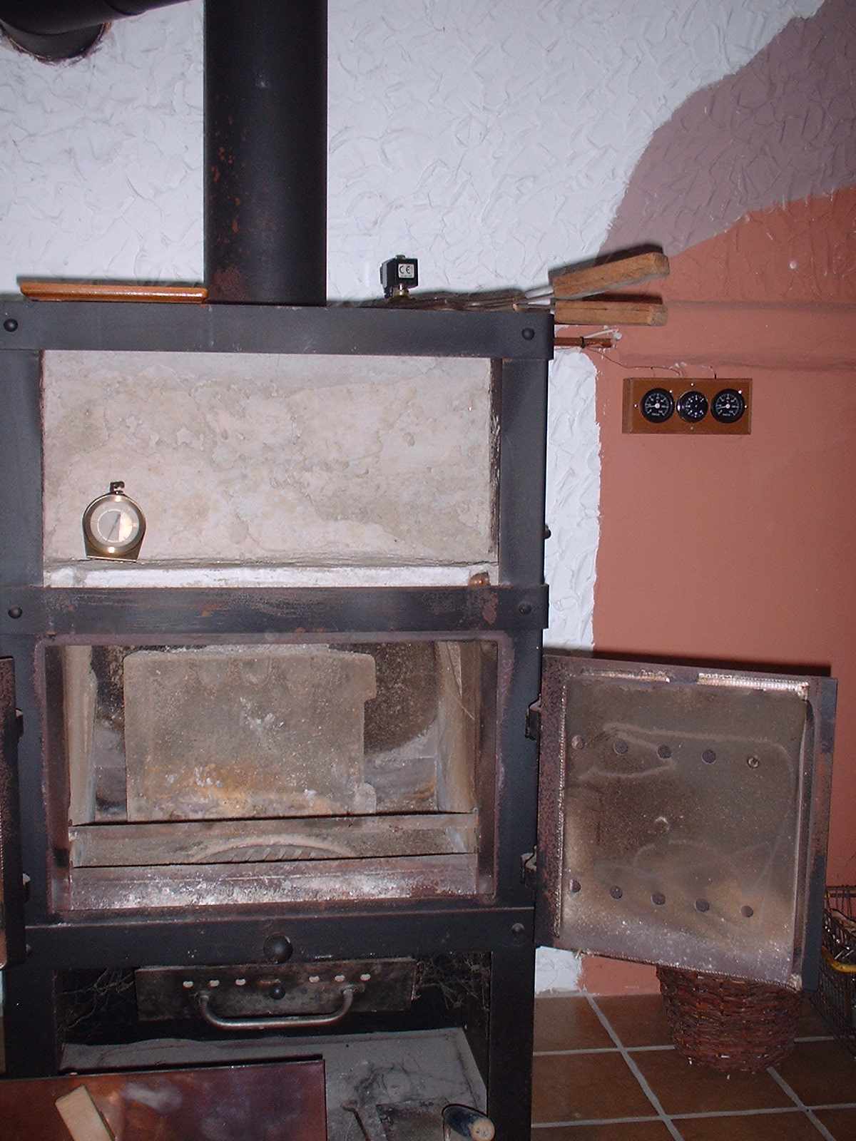

Ich habe für ein ähnliches Problem ein Magnetventil in den Heizkreislauf eingebaut, funktioniert seit 3 Jahren problemlos. Als Notheizung habe ich einen Kaminofen, der mit Holz befeuert wird, in den Heizkreislauf der Ölheizung eingeschleift. Wenn das Wasser im Wärmetauscher 70° warm ist (einstellbar), öffnet das Ventil und fällt ab wenn der Wert unterschritten wird. Der Strom für das Ventil (12 V, 1 A) kommt aus einer PV-Solaranlage die als Puffer einen 90 Ah Gelakku hat. Falls der Strom komplett ausfällt (blackout), kann ich die Umwälzpumpe der Heizung (220 V, 80 Watt) über den DC-AC Spannungswandler (max. 1200 Watt) betreiben. Auf die Idee hat mich der Stromausfall Nov. 2005 (Ochtrup) gebracht wo ich 2 Tage keinen Strom hatte, 4000 ltr. Heizöl im Keller aber trotzdem bleibt die Bude kalt!
