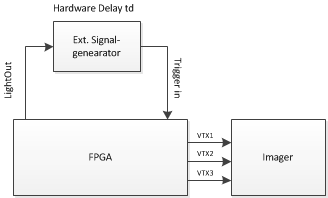

Ich habe 4 Signale auf einem FPGA erzeugt. Signal 1 soll einen Laser
betreiben und die Signale 2,3 & 4 einen Sensor ansteuern.
Signal 1 geht über mehrere Treiber Entstufen und Leistungstransistoren
an den Laser. Dadurch entsteht ein gewisses Hardware Delay.
Signale 2,3 und 4 sind direkt mit dem Sensor verbunden. Vorgabe ist,
dass die Signale 2,3 und 4 am Sensor anliegen, sobald das Laser
eingeschaltet ist.
Das heißt, ich muss auf dem FPGA das Hardware Delay messen und die
Signale 2,3 & 4 um diese Zeit verschieben. Pulslängen der Signale
betragen 20 ns und das zu erwartende Hardware Delay zwischen 10-30 ns.
Meine überlegung ist nun, die Zeit mit einem Time-to-digital Converter
zu messen, wobei ich überhaupt nicht einschätzen kann wie viel Aufwand
das ganze ist.
Habt ihr Ideen wie das ganze am sinnvollsten realisiert werden kann, bzw
wie ich am besten anfange. Im Anhang ist noch eine Skizze des Aufbaus
angehängt.
P.S. Projekt läuft auf einem ARRIA V GT Development Board und Quartus II
13.1
Gruß Jan

@ Erwin: Ich muss die Delay Zeit ja auf jeden Fall messen und
kompensieren. Die Zeiten wurden mit einem Oszilloskop gemessen und die
Delay Zeit beträgt 15 ns. Da das ist System aber dauerhaft laufen soll,
verändert sich diese Zeit ja durch Temperatur.

Gast #3988283
@lattice User: Ja das hat der Diplomant vor mir gemacht. Meine Aufgabe
ist nun das Projekt zu beenden.
Ich muss das ganze nicht unbedingt mit einem TDC realisieren. Ziel ist
es das, Signal 1 und Signale 2 & 3 gleichzeitig am Laser/Sensor anliegen
müssen. Das Signal 1 jedoch durch die Endstufen verzögert wird. Und
diese Verzögerungszeit sich immer ändert z.B. durch Temperatur. Das
heißt ich kann die nicht vorher fest einstellen sondern muss sie messen
und dann kompensieren.
Eine andere Idee ist das Signal über einen hochfrequenten Zähler
abzutasten und dann die Signale 2 & 3 zu verschieben.
Gast #3988434
Ich würde es mal mit den oben beschriebenen SERDES Blöcken versuchen.
Die Ausgagnssignale alle wieder auf den FPGA zurückführen und dann
gleichzeitig sampeln.
Die Ausgabe würde ich auch über die SERDES machen, bei den beschriebenen
1.6Gbps wäre das ein Raster von 625ps.

Gast #3990294
der SERDES nimmt dein Eingangssignal und tastet es pro interner
Taktperiode 10mal ab. Du bekommst dann einen Bitvektor mit Breite 10.
Signale die früher ankommen haben dann natürlich etwas früher eine 1 als
die anderen.
ebenso kannst du bei der Ausgabe die Verzögerung für die
unterschiedlichen Pfade eingeben.
Um es genau zu bekommen musst du alle Ausgabesignale wohl auf den FPGA
zurückführen und so dann messen wie die Laufzeiten / Zeitbeziehungen bei
der aktuellen Temperatur denn sind. Dabei solltest du auch auf die
Flankensteilheit achten, denn wenn man nicht aufpasst vermisst man
diese. ;)
