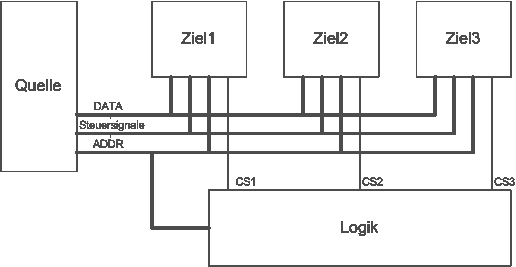

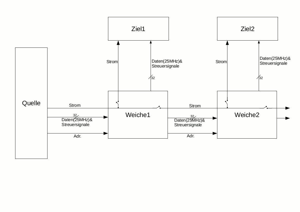

von Igor L. (igolink)
Falk Brunner schrieb:
> Was sollen die IOs denn machen? Eine LED-Matrix ansteuern? Viele
> Taster einlesen?
Nicht ganz. Rein sollen die synchronen parallelen Daten, die dann an ein
der mehreren Endgeräte weitergesendet werden sollen. Also eine Weiche,
die die parallelen Daten wieder parallel und getaktet weiter schickt.
Die Weiche soll nicht anderes machen, als bestehenden Datenstrom
weiterzuleiten.
Zweite Aufgabe - Adressierung. je nachdem, welche Signale auf den 8
Adressleitungen liegen, soll einer der Endgeräte ausgewählt werden.
Dritte Aufgabe - Stromschalter. Je nachdem, welche Signale auf den 8
Adressleitungen liegen, soll einer der Stromschalter (HS-Switch)
angeschaltet werden.
Datenbreite ist 33 Bit (Daten+Timing). Frequenz - 25 MHz.
Ziel ist es mehrere Endgeräte aus einer Quelle (Controller) zu
versorgen.

Deine Aufgabe lässt sich wahrschleinlich relativ einfach auf mehrere
Bauteile verteilen. 2 MachXO2 Breakout Boards sind billiger als der
nötige Aufwand um es mit einem einzigen FPGA/CPLD zu machen.

@igor:
Um wieviele Endgeräte handelt es sich denn?
Bei 33 Bit Datenbreite können es ja nicht sehr viele sein, oder?
Wieviele High-Side-Switches brauchst du?
Und das ganze mit 8 Bit Adressen, wo theoretisch 256 Endgeräte und
Switches adressiert werden können? Erscheint mir irgendwie bisschen
viel.
Aber den Löwenanteil macht vermutlich dein Datenbus-Umschalter (33 Bit
rein und n*33Bit raus).
Müssen die Daten unbedingt synchronisiert an den Controllern ankommen?
Falls nicht, verdrahte doch den Datenbus parallel an alle Controller und
über das CPLD machst du nur anhand von der Adresse ein EN-Signal,
welches an einen zusätzlichen Pin des Controllers kommt und die SW die
Daten nur dann übernimmt, wenn das EN aktiv ist.
Schlumpf schrieb:
> Igor L. schrieb:
>> Ja, das ist eine synchrone Übertragung, sonst wäre alles viel einfacher.
> Aber in das CPLD kommen die Daten asynchron, richtig?
Nein, die kommen schon synchron an - das ist der Punkt an der ganzen
Geschichte.
Ich gehe davon aus, dass bei einer parallelen/synchronen Übertragung
nach einem gewissen Abstand Refresh und Re-Synchronisierung von Bits
gebraucht werden, sonst fällt die parallele Übertragung bei
Megaherz-Geschwindigkeiten auseinander (wegen kleinen Unterschiede in
elektrischen Eigenschaften von Leiter, Störungen usw.). Außerdem habe
ich die Kaskadierung als mögliche Option in Sicht - so, dass bei jedem
CPLD ein Ausgänge-Block zum Endgerät kommt und der andere zur nächsten
Weiche usw. (wie bei der Open-Ring Netzwerk-Topologie). Das Ziel ist,
wie gesagt, mit einem Controller mehr Endgeräte zu erreichen.

Hier der Aufbau wie ich mir ihn vorstelle. Die Bandbreite ist nicht 33,
sondern 32 Bit - kein Fehler, eine Leitung wird am Ziel nicht betrachtet
wie ich festgestellt habe, deswegen.
von Oliver P. (mace_de)
Ich versteh nicht so recht wieso hier überhaupt ein syncrones Design
notwendig sein soll?
So wie ich das sehe geht es nur darum den Datenstom, abhängig von der
Adresse, an verschiedene Empfänger zu verteilen.
Das ist doch eine rein kombinatorische Geschichte, einfach ein großer
Multiplexer.
von Lattice User (Gast)
Lothar Miller schrieb:
> Die unbeteiligten Eingänge des Bausteins sehen also auf einmal einen
> anderen eingangspegel, weil sie sich ja auf "ihre" Masse beziehen. Wenn
> also in einem 3,3V System ein Ground-Bouncing von 2V eintritt, dann
> sieht auf einmal ein Eingang, der fest an 3,3V hängt nur noch 1,3V und
> meldet: "LOW!".
> 2V Bounce ist jetzt ein bisschen arg drastisch, aber es sind eben viele
> Tropfen, die ein Fass zum Überlaufen bringen: Ground-Bounce,
> Versorgungs-Ripple, EMV...
Eine kleiner Ergänzung hierzu:
2V Bounce hört sich viel an, aber wenn es z.B. während einer Clockflanke
auftritt, kann es sein dass diese bei sehr viel kleineren Bounces
gestört wird und "prellt". Da die Häufigkeit vom Dateninhalt abhängt hat
man dann einen sehr schwer aufzupürenden sporadischen Fehler.
Insbesondere Anfänger können nicht mit einem Osciprobe umgehen können
(oft falsche Masse!, muss man halt alles erst lernen), und haben damit
keine Chance.
Igor L. schrieb:
> Die 25Mhz Daten-Clock bringt mich
> hier nicht weiter, oder?
Natürlich kommst du mit dieser weiter, die Daten sind ja dazu synchron
und Überabtastung entfällt. (Sofern die Clock von der Datenquelle
kommt!)
> Multiplexer.
Zustimmung.

@Igor:
Du hast, so scheint mir, eine "diffuse" Vorstellung, was da so alles
passieren kann. Und machst dir Sorgen, dass deine Übergänge dein Signal
kaputt machen.
Vielleicht skizzierst du mal deinen Aufbau mit Angaben zu den
Leitungslängen. Und beschreibst, was du wirklich im Detail vor hast.
Ich denke, dann kann man zumindest mal abschätzen, ob deine Furcht
überhaupt begründet ist.
> kaputt machen.
Ja, da hast Du absolut Recht.
Die Skizze vom 12.02. stimmt eigentlich. Die Leitungslängen sind 0,5-1
Meter. Anzahl der Repeater/Weichen - bis 100 Stück (ist weniger, als
8-Bit Adresse, ich weiß). Die Kabel sind flat ribbon cable. Der
Buchsen-Raster ist 1.27 mm.. Im Kabel sind sowohl die Daten- als auch
Strom/Erde-Drahten.
Im Kabel sind einige Leitungen frei, ich will sie für Adressierung
benutzen. Ich stelle mir vor erst die Adressenleitungen durchzuschalten,
so dass nur ein Demux (Weiche) die Daten zum jeweiligen Ziel führt (und
den Strom durchschaltet) und alle anderen einfach weiter leiten. Zu
erreichen soll es (wie ich es sehe) mit einem CPLD/FPGA board + Schalter
oder mit eigener Platine mit fertigen ICs (z.B. 3x 74CBTLV16292 +
Schalter + Adressierung) sein. Die Variante mit einem fertigen Board
sehe ich für mich eigentlich als günstigere.
Wenn die Adresse geschaltet ist soll der Kontrollrechner mit dem Ziel
kommunizieren können als es eine direkte Verbindung wäre. Am Ende sollen
die Adressenleitungen zuletzt abgeschaltet werden.
Die Adressenkodierung für die Weichen stelle ich mir mit Vcc und
Erde-Leitungen und einem Mikroschalter-Block vor.
So ist der Plan, wie ich ihn sehe.
von Schlumpf (Gast)
Ok, soweit so gut :-)
Die Quelle ist also ein Rechner, der die Daten und Adressen erzeugt,
richtig?
Das "Ziel" ist wiederum ein Rechner, der die Daten abtastet? Oder ist
der Datenbus synchron? Also erzeugt die Quelle einen Takt mit dem die
Daten synchron geändert werden und den das Ziel auswertet, um die Daten
zu übernehmen?
So wie sich die Skizze für mich darstellt, ist dies nicht der Fall.
Sprich: Du hast Adressen, Daten und Steuersignale, aber diese sind nicht
synchron zu einem Takt, der mit übertragen wird. Richtig?
Und die Kommunikation ist unidirektional?
Also Daten werden nur von der Quelle an das Ziel übertragen aber nicht
andersrum?
Wenn diese Annahmen stimmen, dann verstehe ich nicht, warum du deine
Daten über eine "Weiche" schalten willst.
Denn sowas macht man, wie ich ja ganz am Anfang bereits erläutert habe,
über einen ganz normalen Bus, an dem mehrere Teilnehmer hängen, die dann
per CS ausgewählt werden. (vgl. Anhang)
> richtig?
Ja, mit entsprechendem Controller.
Nein, das Ziel ist ein passives, "bistabiles" Gerät, der nur für die
Verbindungszeit die Daten- und Steuersignale sowie die Stromversorgung
von dem Steuerrechner (genau gesagt von der Interface-Platine,
angeschlossen an den Controller auf dem Steuerrechner) bekommt.
> Oder ist der Datenbus synchron? Also erzeugt die Quelle einen Takt mit dem
> die Daten synchron geändert werden und den das Ziel auswertet, um die Daten
> zu übernehmen?
Jain. Die Daten werden in mehreren "Portionen" pro Verbindung
übertragen. Während der Übertragung von einer "Portion" wird auch
Datentakt mitgeliefert. In der Pausen zwischen "Portionen" (4
Taktperioden) gibt es keinen Datentakt, schalten aber die Steuersignale
(die sind natürlich langsamer als 25 MHz, sollen aber genau um die Zeit
geschaltet werden). Somit sah ich als nicht möglich den Datentakt für
die globale Synchronisierung zu benutzen.
Die Adressen sollen natürlich asynchron sein: zuerst geschaltet, zuletzt
abgeschaltet werden. Damit ein Pfad zwischen dem Steuergerät und Ziel
gesichert ist.
Sonst ist alles synchron dem Datentakt, auch die Schaltsignale in den
"Schalt-Pausen" konnte man imaginär an die (gerade zu dem Zeitpunkt
fehlenden) Taktflanken anbinden.
Ja, unidirektional.
> andersrum?
Es gibt zwar in dem Kabel drei i2c-Leitungen, die werden aber nicht
benutzt... Sonst, wie gesagt, unidirektional.
Naja, parallele Übertragung, potentiell lange (bei mehreren Zielen)
Leitungen. Adressierung-Notwendigkeit.
Erstens gibt es keinen CS an den Zielen - also, wenn ich richtig
verstehe, soll in diesem Fall ein Eingang mit dem CS konstruiert werden
(auch wegen der Strom-Umleitung). Ist einfacher als eine Weiche, aber,
zweitens - nach meinem (okay, sehr theoretischen) Kenntnis man kann
nicht in einen solchen langen Kabel einfach mehrere Steckbuchsen
einlöten und dabei auf eine sichere parallele Übertragung mit 25 MHz
hoffen. Ich weiß jetzt nicht (nach der Diskussion hier), ob ich da soo
Recht hatte, aber es war sozusagen Anlass, warum ich an das
zwischenspeichern (Signal-Refresh, erhalten der Form nach der
Verzweigung) gedacht habe.
