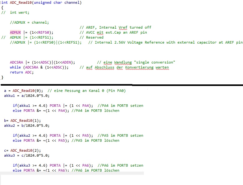

Hallo ich habe mal eine kleine verständnissfrage bzw. möchte wissen ob
ich das richtig verstanden habe.
Ich möchte mit meine ADCs vom ATmega 16 Spannung messen.
Ich habe Aref mit 100nF gegen masse gelegt und AVCC direkt an Spannung
und mit einem 100n an Masse. Jetzt habe ich im Datenblatt gesehen das
man ihn noch mit 10µH an Spannung schließen muss. Liegt es daran , dass
meine Werte so rumzappeln(hatte gerade keine Spule zur hand)? und ist es
richtig das ich den Modus "AVCC mit ext.Cap an AREF pin " verwenden
muss?
Danke schon mal im vorraus für eure Hilfe.

von chris (Gast)
i.O.
Kann man machen in nicht so verseuchten Umgebungen, wird das Einsatzfeld
härter sollte man es so machen.
Wie oft liest du dann ADCCH:L aus ?
> und ist es
> muss?
Eigentlich wird der C von  AREF nach GND geschaltet so wie du es oben
beschrieben hast.
Willst du nur die internen Referenzen nutzen ist das richtig. Solltest
du externe Spannunge an AREF anlegen kann dieser C trotzdem bestehen
bleiben aber dabei drauf achten das du niemals dann die internen
Referenzen aktivierst
von Marco (Gast)
>> muss?
Es gibt 4 Modi. Welche Referenz er benutz.
1. internal aus
2. Avcc mit ext. Cap. An aref
3. Reverse
4. internal 2,56.. Voll mit capacitor.
Welchen muss ich benutzen?
3 mal pro Sekunde.
Vllt noch dazu: auf dem stk500 klappt das alles nur extern auf ner
selbstgebauten Platine halt nicht. Ich werd es mal mit der Spüle
versuchen denke ich
von chris (Gast)
Marco schrieb:
>>> muss?
> 1. internal aus
> 3. Reverse
Ok jetzt hab ich den Zusammenhang....
Jep Mode 4 oder 5 dann nutzen
Marco schrieb:
> 3 mal pro Sekunde.
ok das ist eigentlich nicht recht schnell. Ursache kann sein das deine
UB nicht sauber ist (Ripple der Spannungsversorgung) bzw. wie du schon
selbst geschrieben hast kann es an der fehlende Spule liegen...
Aber zeigt doch mal dein Plan und Layout bzw. wo wird die PLatine
eingsetzt??
> versuchen denke ich
Auf dem STK500 ist ja alles drauf. nimm noch nen bisschen Spüli dann
flutscht der Strom leichter ;-)))
von M. K. (sylaina)
Es kann auch sein, dass deine Versorgungsspannung zu stark zappelt. So
wie ich das lese hast du ja keine separate ARef-Spannung. Die Spule kann
hierbei helfen, die filtert ein wenig.
Marco schrieb:
> und ist es
> muss?
Wenn AVcc deine Versorgungsspannung ist für die Referenz dann ja ;)

von Marco (Gast)
Hey! Danke erstmal für die ganzen Antworten. Ich werde das am Montag mal
überprüfen. Vorallem mit der spannungsversorgung. Ist nen stinkt
normaler 7805 dran. Kann mir auch vorstellen das es daran liegt. Dann
bau ich mal ne Spule ein und gute was bei rum kommt. Weil Dann müsste
ich ja alles richtig beschaltet haben.
von chris (Gast)
Marco schrieb:
> normaler 7805 dran
denke daran Eingang 100nF + ca. 10-100µF und Ausgangsseitig 100nF 1-10µF
zu beschalten falls nicht schon geschehen vielleicht schwingt dieser und
beeinflusst dadurch deine Schaltung

von Marco (Gast)
chris schrieb:
> Marco schrieb:
> normaler 7805 dran
Hab ich beschaltet. Ich prüfe das am Montag mal direkt alles durch und
werde ein Feedback geben(hoffentlich gelöst :D )

von chris (Gast)
du sag mal kann es sein das du AREF nicht gesetzt hast im ADMUX ???

von Marco (Gast)
Hey!
Spule ist an AVCC
von da ein 100n an den GND und Aref auch mit 100n an GND!
Scheint zu Funktionieren, zumindest ein Eingang! Ich habe mal das
Programm angehängt. Wenn ich jetzt an Pin A0 Messe zeigen alle ADC den
Richtigen wert an! logisch ich habe "Channel" nicht angegeben nur wenn
ich jetzt ADMUX = Channel mache geht nichts mehr. Wie löse ich das, dass
er alle einzeln ausgibt?
Grüße Marco :)
von Marco (Gast)
ich habe auch dem "unsignet char channel" ein "int channels gemacht und
schon funktioniert es.
von M. K. (sylaina)
Marco schrieb:
> wenn
Kann ja auch "nicht" funktionieren (ist hier nur "Zufall"). ADMUX stellt
nicht nur den ADC-Kanal ein sondern ist auch für die Referenz zuständig.
Nehmen wir mal an du willst auf ADC-Kanal 1 messen und hast AVcc als
Referenz dann musst du
ADMUX = (1 << REFS0) | (1 << MUX0);
schreiben. Willst du nun zu ADC-Kanal 2 wechseln und schreibst
ADMUX = 2;
dann änderst du damit auch zeitgleich die Referenzquelle. Richtig ändert
man den Kanal aber so:
ADMUX = (1 << MUX1);
ADMUX &= ~(1 << MUX0);
Und wenn man das als Kanalwahl will, also dass man einer Funktion nur
die Kanalnummer übergibt, ginge das so:
void channelChoose(uint8_t channel){
 ADMUX = (ADMUX & ~(0x1F)) | (channel & 0x1F);
Michael Köhler schrieb:
> dafür hab ich selten den AGND und GND
> getrennt, meist habe ich nur eine GND-Fläche
Das ist ja auch genau richtig. Die Potentialunterschiede zwischen AGND
und DGND sind ja dann am niedrigsten, wenn du beide unter dem MC direkt
miteinander auf eine Massefläche legst. Von diesem Stern gehen dann die
digitalen und analogen Massen getrennte Wege. Selbst mit Punktraster,
aber dicken Masseleitungen gehen hier auch immer +/- 1 Digit, als alter
HF-ler baue ich die Drossel für AVcc aber sowieso immer ein und der MC
wird grosszügig abgeblockt.
