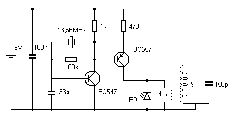

Hallo liebes Forum,
ich habe schon nach der Parallelschaltung von Transistoren gesucht,
komme aber eben nur auf Beispiele mit NPN Transistoren. Damit die
kleinen Unterschiede zwischen parallelgeschalteten Transistoren nicht
ins Gewicht fallen und somit durch Erwärmung den ohnehin schon stärker
belasteten NPN Transistor noch weiter belasten, setzt man hier
Emitterwiderstände ein. OK. Wie sieht das bei PNP Transistoren aus oder
wie im Anhang zu sehen, bei dem BC557 aus dem Franzi's Tesla Energie
Baukasten. Hier habe ich ja einen Emitterwiderstand und sogar einen
recht großen.... Kann ich also einfach einen weiteren 470 Ohm Widerstand
und einen BC557 parallel schalten und Basen und Kollektoren verbinden?
Oder brauche ich hier gar einen Kollektorwiderstand?
Vielen lieben Dank und beste Grüße,
Johannes

von Hubert G. (hubertg)
Der 470Ohm Widerstand hat hier doch mehrere Funktionen.
Er begrenzt den Basisstrom und auch den Strom durch die LED.
Du kannst mehrere 557 parallel schalten, du musst nur damit rechnen das
sich einige Teile in Rauch auflösen oder, je nach Stromquelle, zumindest
Tendenz in die Richtung zeigen.

von MaWin (Gast)
Johannes schrieb:
> nun ja ich wollte eben die Ausgangsleistung der Schaltung erhöhen
Es gibt durchaus kräftigere Transistoren als den 100mA BC557.
BC327 (500mA), BD136 (1.5A), BD242 (3A), BD250 (25A)
aber je grösser der Strom ist den sie schalten sollen,
um so mehr Strom brauchen sie selbst als Steuerstrom,
man kann die Schaltung also nicht beliebig verstärken,
ohne auch die anderen Teile anzupassen.
Zudem schalten die grossen Transistoren keine 13MHz mehr.
Diene Schaltung ist rkitsich was die Anpassung zwischen
dem Oszillator und dem Schwingkreis angeht, wenn du also
den Eindruck hast als ob die Leistung schwach ist, dann
sollte man die besser "tunen" durch nachmessen und
justieren (von Amplitude des Quartzoszillators durch
zum Quartz und Transistorexemplar passende Widerstandswahl
und durch anpassen der Resonentfrequenz des Schwingkreises
durch kleine mechanische Modifikation der Übertragerspulen.
Nicht dorch einen zweiten Transistor.

von MaWin (Gast)
Johannes schrieb:
> was meint ihr?
Hochfrequenzschaltungen funktionieren um so besser, je besser das
Finetuning ist.
Also Quartzoszillator durch leichte Bauelementewertänderungen auf
maximale schöne Sinusamplitude abstimmen und Schwingkreis auf höchste
Resonanzüberhöhung. Die LED begrenzt die Spannung an der Primärspule,
man sollte also überlegen, was man mit der macht, und die Primärspule
ist gleichspannungsmässig gekoppelt, auch nicht so schlau.
Dickere Transistoren an die Schaltung zu machen ist genau so schlau wie
dem Trabbi 300mm Socken an die Hinterachse zu schrauben.
