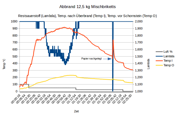

Ich befasse mich auch seit geraumer Zeit mit dem Thema da wir einen
Holzvergaserkessel haben.
Deine Idee ist an sich ganz gut, aber die Wahl der Sonde ist denkbar

Ein "Follow-up" zum Thema: Die Schaltung ist soweit fertig und die
Sensoren einschließlich Lambdasonde im Ofen installiert.
Gestern habe ich während einem Abbrand die Messdaten aufgezeichnet und
ausgewertet. Die Messwerte der Lambdasonde habe ich zwar bisher nicht
verifiziert, sie scheinen jedoch zu passen.
Das Projekt habe ich hier beschrieben: http://luniks.net/lambda_de.php
