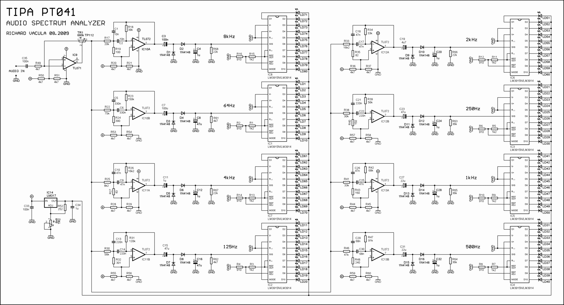

Hallo!
Ich habe hier einen Schaltplan den ich nachbauen will jedoch gibt es
hier 2 arten von Kondensatoren. Einmal gibt es den Kondensator ( Im
Schaltzeichen beide Flächen weiß ) und einmal gibt es den Elko ( Im
Schaltzeichen auf einer Seite Schwarz ). Jedoch weiß ich nun nicht unter
was ich welchen Kondensator bei Kessler Electronic finden soll , denn
wenn ich Kondensator eingebe kommen Elkos , Vielschichtkondensatoren
usw.
Bitte um eure Hilfe , da das Bauteil Stimmen muss , da ich ja will das
die Schaltung funktioniert :D.
MfG Philip Hell

Philip Hell schrieb:
> Hier
> Im Schaltzeichen beide Flächen weiß ) und einmal gibt es den Elko ( Im
Wo sind denn da die Kondensatoren, die in beiden Flächen weiss sind ?
Ich sehe nur Elkos (eine Fläche weiss) und MKS Folienkondensatoren
(beide Flächen schwarz)
Die Schaltung hat man jedenfalls schon 1979 nicht dermassen gigantisch
aufwändig gebaut.
Heute sowieso nicht mehr. Entweder ein MSGEQ7 Watterott, Sparkfun,
http://www.youtube.com/watch?v=4tWXBv-PpRs
oder ein ATmega8 mit programmiertem Terzfilter
https://courses.cit.cornell.edu/ee476/FinalProjects/s1999/lisa/
> usw.
Das ist Unsinn. Kondensator ist Kondensator. Wenn du z.B. statt des
(unsinnigen IMHO) 100nF Elkos C3 einen 100nF Folien- oder gar
Keramikkondensator verbaust, wird die Schaltung dennoch funktionieren.
Du brauchst ein bisschen Bauteilkunde: lies den Artikel Kondensator
Die einzigen Kondensatoren, die in der gezeigten Schaltung kritisch
sind, sind C1 und C2 bzw. die Kondensatoren die in den anderen 7 Filtern
an der gleichen Stelle sitzen. Das sollten Folienkondensatoren mit
möglichst geringer Toleranz sein.
Für den Rest sind die genauen Werte nicht so kritisch. Ob bspw. der
Koppelkondensator C7 zum Gleichrichter nun 100µF hat oder 47µF, macht
keinen dramatischen Unterschied. Du kannst dann nach Preis und
Verfügbarkeit entscheiden ob du einen Elko, Folien- oder Keramik-
Kondensator verwenden willst. Nur wenn es ein Elko ist, dann mußt du
die Polung beachten.
