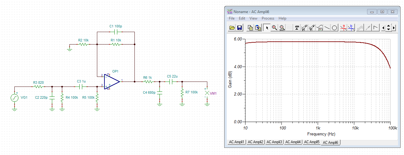

>Das Schaltbild mit dem Umbau (rot) ist hier angehängt.
Wie bereits erwähnt, ist die Umbauanleitung nicht ganz richtig!
Ich kenne jetzt den µPC1207 nicht im Detail. Sodern er stabil für V >= 2
arbeitet, könntest du den Umbau, wie im Anhang gezeigt, ausprobieren.
Eventuell mußt du die Verstärkung weiter anpassen um auf Nennpegel zu
kommen.
Für den Cap am Eingang würde ich einen 1µF MKS von WIMA nehmen.
Keramische Caps sollte man hier nicht einsetzen, weil hochkapazitive
keramische Kondensatoren anerkannt schlechte Audioeigenschaften
besitzen. (NP0 für die 100pF und 220pF Caps ist unkritisch.)
Warum man gerne auch am Eingang von hochohmigen Opamp-Schaltungen große
Koppelcaps einsetzt, obwohl frequenzgangsmäßig das keinen weiteren
Vorteil bringt? Weil man mit großen Kapazitäten kleine Quellimpedanzen
schafft, was rauschtechnisch günstig sein kann. Ein großer
Eingansgrauschstrom des Opamp kann so über eine niederohmige
Quellimpedanz abfließen und fällt nicht zur Gänze am hochohmigen
Eingangswiderstand ab. Ist bei hochpegeligen Signalen aber eigentlich
kein Thema. Hier dürften 1µF völlig ausreichen. In rauschkritischen
Schaltungen findet man aber gerne bis zu 100µF und darüber...
Macht es Sinn, den Pin 3 des IC an Pin 6 zu führen, also direkt vom Ausgang rückzukoppeln? Die Angabe der Umbauanleitung "IC501 a+b Pin 3 Brücke nach R532 a+b einlöten" kann man ja auch so verstehen. Ich hab' den Schaltplan nochmal entsprechend verändert. Leider lässt sich keine Information auftreiben, welcher Pin der intertierende/nichtinvertierende Eingang ist.
Kai Klaas schrieb: > > Ich kenne jetzt den µPC1207 nicht im Detail. Sodern er stabil für V >= 2 > arbeitet, könntest du den Umbau, wie im Anhang gezeigt, ausprobieren. > Eventuell mußt du die Verstärkung weiter anpassen um auf Nennpegel zu > kommen. Hallo Kai und danke; das könnte ich ja mal auf einer kleinen Platine aufbauen und in den Verstärker einschleifen, so mal zum Probieren. Oder denkst Du bei dem IC an den vorhandenen? Dann gehen wir davon aus, dass 2 der invertierende Eingang ist? Was ist VM? Der Rest der Schaltung, nehme ich an?
>Leider lässt sich keine Information auftreiben, welcher Pin der >intertierende/nichtinvertierende Eingang ist. Pin 2 dürfte der invertierende sein. Immerhin geht dort die Gegenkopplung der Originalschatung hin.
>Dann gehen wir davon aus, dass 2 der invertierende Eingang ist? Was ist VM? >Der Rest der Schaltung, nehme ich an? Ich habe die Schaltung mit einem TL052 gezeichnet und simuliert. Ist also die Pinbelegung des TL052 und nicht des µPC1207. "VM" ist der Meßpunkt der Simu.
Der µPC1207 soll natürlich dort sitzen, wo in der Simu der TL052 sitzt. Die Pinbelegung und die restliche Beschaltung mußt du anpassen.
