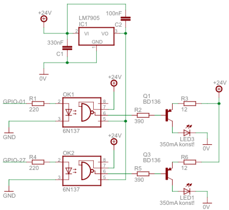

Gast #4006567
Thomas Fischer schrieb:
> wo ich mir das fehlende Wissen anlesen kann?
Im Datenblatt eines Optokoppler. Der ist WEIT entfernt von 50ns, eher
bei 5us im günstigsten Fall (hoher Strom).
Du brauchst schnelle Optokoppler wie 6N137 für 50ns (bei sattem Strom
von 16mA).
Dann noch eine Stromquelle für 50ns
+24V ------+-----+----+--+---+
         330nF   |  100nF|   |
GND -------+--|7905|--+  |   | (nur ein mal für alle)
5   --220R--+  |   |--(--+  12R für 350mA
GPIO        +--|A  |  | 390R |E
3.3 --150R--+  |6N |--(--+--|< BD136
               |137|  |      |
GND -----------|K  |--+     LED
               +---+         |K
                            GND
Das lässt sich durchaus auf 7x40mm aufbauen, wenn der Transistor nicht
zu viel Leistung loswerden muss (also die LEDs auch knapp 20V benötigen
und nicht bloss 3.6V), bzw. auf einem Kühlblech sitzt (mindestens
10K/W).
Für das Relais reicht ein kleinerer Transistor bis 100mA:
[pre|
5   --220R--+  |   |--(--+   |
3.3 --150R--+  |6N |--(--+--|< BC557
               |137|  |      |
GND -----------|K  |--+      +--|<|--+ 1N4148
                          Relais    ZD21
                             +-------+-- GND
[/pre]

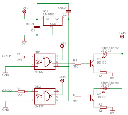

OP #4009365
ich hab mal die ASCII-Schaltung von MaWin in Eagle hoffentlich
fehlerfrei nachgebaut (BD136.png). Leider erst ganz zum Schluss fiel mir
auf, dass dort LEDs mit gemeinsamer Kathode verwendet wurden. Ich habe
aber wie erwähnt LEDs mit gemeinsamer Anode.
Mit meinem bescheidenen Wissen hab ich mal versucht die Schaltung für
meine LEDs abzuändern (7905 => 7805 / BD136 => BD135), siehe BD135.png.
Müssen die Optokoppler auch ersetzt werden?
Ist der Wert für R3 und R6 wirklich 12 Ohm?
> LEDs mit eigener Stromregelung werden nicht mal in 10usec schalten
Grrrmpf - das ist bitter. An den LED-Ringen kann nichts geändert werden,
das ist sehr sehr spezielles Equipment.
10 usec sind weit entfernt von meinen angestrebten 2,5 usec. Da könnte
ich max. noch 10-Bit PWM fahren, aber Du schreibst ja sogar "nicht mal
in" ... Dummerweise habe ich momentan keinen LED-Ring da um das im

> Schau Dir die Automotive Highside Switches an
Ich wollte die Schaltung so robust wie möglich machen um die Schäden im
Falle eines Fremdeingriffs (Installateure schließen etwas falsch an) so
gering wie möglich zu halten. Deswegen der griff zu den Optokopplern.
Wenn mit den o.g. Highside Switches meine Microcontroller vor 220V oder
Kurzschlüssen an den Ausgängen geschützt sind, würde mir das aber
reichen. Wäre das denn so?
> EINE LED mit 24V ansteuern halte ich für absolut ineffektiv
Die LED-Ringe sind mit 24V und einem Konstantstrom-Ausgang aufgebaut, da
kann ich nichts ändern (IP68 verdongelt). In den LED-Ringen sind pro
RGB-Kanal 9 LEDs (vermutlich in Reihe) geschaltet. Das sollte doch
passen - oder?
> Das Thema EMV ist ja schon angesprochen worden
Das nehme ich ernst, wie gesagt werde ich mit jemanden "vom Fach" die
Pläne vorher durchgehen. Die ersten "direkten" Nachbarn sind mind. 100m
entfernt.
> Besser wären wohl regelbare LED Konstantstromquellen
Die LEDs haben doch bereits einen Konstantstrom-Ausgang - in wie fern
hilft mir eine extra Konstantstromquelle weiter?
> Wenn du dir das Leben bei der PWM leicht machen willst
Ja, ja, ja! Will ich. Ich hab eigentlich mit der Programmierung des
gesamten Systems genug zu tun und würde gern was "von der Stange"
einsetzen wo immer es geht. Ich hatte mir z.B. den TLC5947  (24 Ch /
12 Bit / SPI, Internal Clock) angesehen und fand ihn klasse. Das Problem
war, dass der eine 30-mA Konstantstromquelle an den Ausgängen anbietet -
ich aber 1A will. Könnte man denn eine Schaltung dran hängen die mit
diesen Konstantstromausgängen angesteuert wird und mir die gewünschten
24VDC/1A liefert? ... und wenn ja, wie?
> 27 Aktuatoren ist in der binären Welt allerdings eine sehr krumme Zahl
RGB sind 3 Kanäle  ;-)
Am Anfang waren 28 geplant aber aus sowohl ästhetischen Gründen (bei 28
gibt es keine zentrale Einheit) als auch technischen Gründen (der
Prototyp benutzt 27-Kanal LED DMX Decoder) wurde das auf 27 geändert.
> werden, das ist sehr sehr spezielles Equipment.
> In den LED-Ringen sind pro RGB-Kanal 9 LEDs (vermutlich in Reihe)
> geschaltet.
> 81 LEDs (24VDC, 300 bzw. 330mA, inkl. Konstantstrom)
> Die LED-Ringe haben einen Konstant-Strom-Ausgang (R=300mA, G=330mA,
> B=330mA) und werden direkt mit 24V betrieben.
> Ich hatte mir z.B. den TLC5947 (...) angesehen (...). Das Problem
> anbietet - ich aber 1A will.
Ich glaube, man sollte erstmal genauere Daten von LED-Ringen
organisieren. Was ist ein Konstantstrom-/Ausgang/? Warum willst du eine
Stromquelle, wenn die Ringe schon eine eingebaut haben? Oder müssen die
aus einem Konstantstom-Ausgang gespeist werden? Oder haben die sogar
einen Steuereingang? Warum eine 1A-Stromquelle wenn die Ringe 330mA
Nennstrom haben?
9 blaue LEDs in Reihe brauchen mehr als 24V, umgekehrt brauchen 3 rote
in Reihe weniger als 8V. In beiden Fällen würde man eine interne
Stromquelle als Schaltregler aufbauen wollen, aber vielleicht sind auch
nur Vorwiderstände drin. Ich meine, man könnte die Ansteuerung besser
optimieren, wenn man das wüsste.
Bausteine wie TLC5947 oder PCA9685 würden die Programmierung sicher
erleichtern. Die Art der Ausgänge macht praktisch keinen Unterschied zu
AVR-Ausgängen. Die Leistungsstufen sehen nur etwas anders aus.
> Schäden im Falle eines Fremdeingriffs (Installateure schließen
> etwas falsch an) so gering wie möglich zu halten. Deswegen der
> griff zu den Optokopplern. Wenn mit den o.g. Highside Switches
> meine Microcontroller vor 220V oder Kurzschlüssen an den
> Ausgängen geschützt sind, würde mir das aber reichen.
Gegen Kurzschluß ist ein Highside Switch geschützt, aber Kurzschlüsse
zwischen 230V und 24V führen zum Totalschaden. Du speist dann ja die
LED-Ringe mit 230V, da kommt es auf die Mikrocontroller wirklich nicht
mehr an. 81 Optokoppler wären da verschwendet. In die Verbindung "nach
oben" Richtung DMX/PC/etc. würde ich allerdings welche einbauen, auch
gegen Masseschleifen.
Oder du baust mehrere Opto-getrennte 24V-Stromkreise auf, z.B. 9 Stück,
mit je einem Netzteil und einem uC. Beim 230V-Unfall würde dann genau
1/9 der Anlage zerstört. Ja, man könnte pro Ausgang fette TVS-Dioden
einbauen und hoffen, dass die 230V hochohmig genug und die Sicherung
schnell genug sind... Ich glaube, man sollte eher den mechanischen
Aufbau so machen, dass solche Verwechslungen garnicht aufkommen. Die
Anlage selbst braucht doch keine 230V, außer einmal aus der Steckdose.
ganz so schlimm sollte es nicht sein. Verzögerungen spielen garkeine
Rolle, solange sie für Ein- und Ausschalten gleich sind. Wenn sie
verschieden sind, ändert sich die Einschaltdauer um einen konstanten
Betrag. Das lässt sich mit einer Addition bei der PWM-Berechnung
korrigieren. Langsame Anstiegs- und Abfallzeiten machen auch nur einen
ähnlichen Fehler, solange die Einschaltdauer groß genug ist. Wirkliche
Probleme gibt's erst bei sehr kleinen Helligkeiten.
