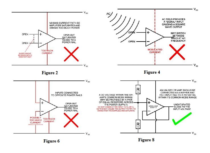

Bin grade dabei einen 2-fach OpAmp (LM 833) in einer Schaltung zu
verplanen. Allerdings benötige ich nur einen der beiden
Operationsverstärker, die der Chip enthält. Ist es (wie bei TTL
Schaltkreisen) eine gute Idee, die Eingänge des zweiten ungenutzten
Opamp definiert auf einen Pegel zu legen - z.B. Masse - oder ist das bei
dieser Art von Schaltkreis völlig Wurscht?

mhh schrieb:
> bzw. den nichtinvertierenden Eingang auf Masse.
Würde ich nicht machen.
1. Sollte man sich die Frage stellen, ob Masse teil des Input Common
Mode Bereichs ist. Wenn nicht, ist das Verhalten nicht definiert.
(Vielleicht in der konkreten Anwendung nicht so wichtig aber bei anderen
Anwendungen sollte man es schon berücksichtigen.)
2. Wenn beide Eingänge ohne Rückkopplung auf gleichem Potential liegen
könnte das den Ausgang in die Begrenzung treiben. Würde das nicht bei
manchen OPVs dazu führen, dass die Arbeitspunkte nicht mehr stimmen,
sodass sich der Stromverbrauch erhöht? Also gerade bei solchen
Geschichten wie Phase Reversal.

Christian L. schrieb:
> Besser den nicht invertierenden Eingang auf halbe Betriebsspannung legen
> und den Ausgang auf den invertierenden Eingang zurück koppeln.
Lieber nicht, wenn man einen Opamp verwendet, der nicht für unity-gain
kompensiert ist.
Hier in diesem Fall ist das aber die richtige Art.

#4009163
> kompensiert ist.
Ja, nicht unity gain stabile OPVs sind wieder ein Sonderfall.
mhh schrieb:
> Bei bipolarer Spannungsversorgung schon.
Da ist die Masse ja auch meistens in der Mitte der Versorgungsspannungen
und somit im Input common mode Bereich.
In TIs "OP Amps For Everyone" wird auf Seite 376 sogar zu einer
zusätzlichen Bestückung mit Widerständen geraten.
http://e2e.ti.com/cfs-file/__key/telligent-evolution-components-attachments/00-18-01-00-01-20-34-88/op-amps-for-everyone.pdf
Das hat gleich zwei Vorteile. Man kann den OPV auch für Bugfixes noch
beschalten und mit der Beschaltung aus:
Beitrag "Re: Suche Leistungs Operationsverstärker der als Impedanzwandler geschaltet werden kann"
sogar OPVs ohne unity gain Stabilität als Puffer beschalten.

Gast #4009193
Micheel schrieb:
> die beiden ungenutzten (+) (-) Eingänge mit
> ihrem jeweils genutzten Pendant zusammenschalten und den ungenutzten
> Ausgang offen lassen
Nein, einfach einen Spannungsfolger beschalten!
http://de.wikipedia.org/wiki/Spannungsfolger
Du musst aber auch lesen warum
 If
the unused section of the op amp is connected as shown in the better
side of Figure
17–21, it will be easier to use it for design changes
denn mit den Werten Open und Zero wird es wieder ein Soannungsfolger
