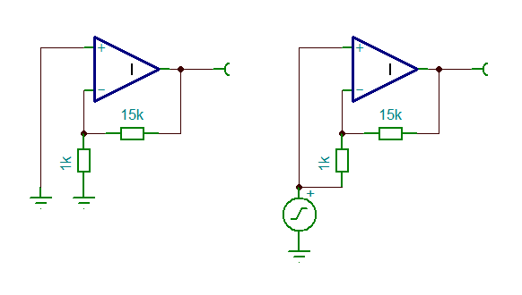

von MaWin (Gast)
> Welcher schafft 1A und ist als Impedanzwandler zu schalten?
LM675, siehe Datenblatt
  1k  |  >--+--
  +---15k---+
von Hermy Hermes (Gast)
so funzt datt aber ned!
von Ulrich (Gast)

von Christian L. (cyan)
Laut Datenblatt schon.
LG Christian
>   1k  |  >--+--
>   +---15k---+
Mit einem generic OpAmp funzt diese Schaltung in der Simulation. Aber
wie kann man bei dieser Trickschaltung die Stabilität berechnen? Also
woher weiß der OpAmp das er mit v>10 betrieben wird?
Die funktioniert mit dem angegebenen auch in der Realität.
> Aber wie kann man bei dieser Trickschaltung
Da guck ich ins Datenblatt. Wenn die die Schaltung vorschlagen, wird sie
schon funktionieren.
> Also woher weiß der OpAmp das er
Wenn der Ausgang sich um mehr als die 10 fache Spannung bewegt als die
Eingangsspannungsdifferenz, verstärkt er um 10.
Normale OpAmp-Schaltungen kann man mit zwei Bedingungen komplett im
Betriebsverhalten bestimmen:
1. Der Eingangsstrom an beiden Eingängen ist Null
2. Die Differenzspannung zwischen beiden Eingängen ist Null
Aber hier funzt das nicht! Würde ich gerne verstehen. Hier ist:
1. vu=1
2. vi=unendlich
von ganzegal (Gast)
vu ist nicht =1, es wirkt nur so. Betrachte den +Eingang als Masse,
welche sich dem Signalverlauf entsprechend verschiebt. Der OPV denkt,
daß er nichts zu tun hat.  :-)
von ganzegal (Gast)
Also Arbeitspunktverschiebung statt Signalverstärkung.
Ich weiß gerade nicht, wie man es besser erklären könnte.
von Wolfgang (Gast)
Nur wenn sie statisch betrieben werden.
Das Ding muss auch noch stabil sein, d.h. die Schleifenverstärkung muss
bei zunehmender Frequenz ausreichend klein sein, bevor die
unvermeidliche Phasenverschiebung das rückgekoppelte Ausgangssignal zu
einer Mitkopplung werden läßt.
von ArnoR (Gast)
Abdul K. schrieb:
> Also woher weiß der OpAmp das er mit v>10 betrieben wird?
Die Schaltung ist doch nichts anderes als ein einfacher
nichtinvertierender Verstärker mit Vu=16 (linkes Bild), bei dem man die
Eingangsspannung als "bewegte Masse" auffassen kann (rechtes Bild).
Jo ArnoR. Nur was mich wurmt ist das ich nicht selbst drauf komme!!
Wie verhält sich der Ausgang eines OpAmps analytisch? Mehr als
Induktivität oder als Stromquelle? Ich versuche den Unterschied zu einem
OTA rauszukriegen.
Wenn man nun dessen virtuelle Induktivität berechnen könnte, dann müßte
sich doch auch eine mögliche Schwingfrequenz bei Instabilität berechnen
lassen. Also abschätzbar mal ohne SPICE meine ich.
Wie verhält sich eine typische Ausgangsstufe eines Opamps?
