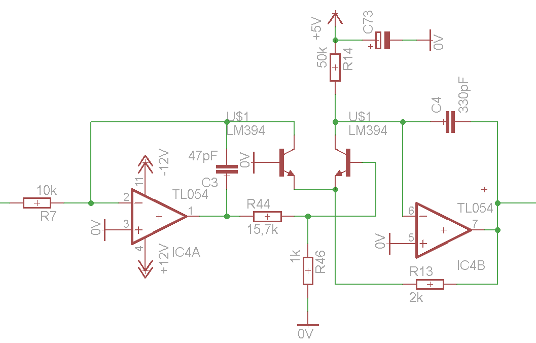

ich möchte ein möglichst genaues VU-Meter mit der Glimmröhre IN-13
bauen, die Röhre selbst hat eine Abweichung der Linearität von +-2%:
http://www.die-wuestens.de/rb/IN9-13.pdf
Momentan besteht die Schaltung aus:
Symmetrische Eingangsstufe -> Spannungsteiler zur Anpassung der
Eingangspegel -> Optischer Trennverstärker (IL300) -> Vollwellen
Aktivgleichrichter -> Logarithmierer -> U/I Wandler (die Röhre ist
Stromgesteuert)
Alles aufgebaut mit dem 4-Fach Fet-OPV TL084. (3 Stück pro Kanal)
Mein Problem ist der Logarithmierer, ich denke nicht das die angehängte
Schaltung genau genug funktioniert bzw. einen schlechten Temperaturgang
hat. Die maximale Eingangsspannung des Logarithmierers soll nachher
zwischen 2-6V^  betragen und es soll sich dabei eine Ausgangsspannung
von 3V^ einstellen. Anzeigeumfang zwischen 50 - 60dB wäre perfekt. Das
große Problem, im Normalzustand ist die Spannung am Logarithmierer 0V
was eigentlich ein verbotener Zustand ist. (bedeutet ja theoretisch
unendliche Verstärkung)
Wie würdet Ihr das lösen? Fertiger IC? Wenn ja, welcher?
Man findet im Netz viele Schaltpläne mit der Röhre nur entweder setzen
diese auf nicht mehr erhältliche ICs oder einen LogAmp mit Supermatched
Pair so wie die von mir angehängte Schaltung mit zweifelhafter
Linearität.
Danke!
Gruß,
Jan

von dolf (Gast)
> hat.
hat sie auch nicht.
die steilheit ist von der temperatur abhängig.
als ausweg bietet sich die thermostatierung an.
die beiden transen kommen in ein transistor array die restlichen transen
des array diene als temp. sensor und heizer.
ein 723 wird als regelverstärker missbraucht.
dann hast ne konstante temp. an den transen.
hab da n uraltes buch wo das beschrieben ist.
thermostatieren von transistor array´s ist da u.a. n thema.
mfg

von Kai K. (klaas)
Wahrscheinlich völlig genau genug für ein VU-Meter, wenn du bedenkst,
daß man dort in dB arbeitet. 1dB Abweichung entspricht rund 12% Fehler.
Der Fehler dürfte deutlich darunter liegen.
http://www.b-kainka.de/Daten/OPV/LM13600.pdf#page=20
ein Logarithmierer als Applikation zum OTA LM13600. Der hat schon zwei
Einzeltransistoren auf dem Chip, leider nicht ganz unabhängig vom Rest.
von Jan K. (Gast)
>hat sie auch nicht.
Ist auch in dem von Kai verlinkten Thread beschrieben, dort mit einem
PT1000 Element.
>Ich würde das gleichgerichtete Signal auf einen AD Wandler geben und
>damit eine Tabelle im Eprom abfragen.
Ich bin nicht wirklich gut im programmieren, habe aber Kontakte zu
Leuten die es können. :)
Wenn ich Analog nicht weiter komme versuche ich es so mit Hilfe.
Für die Schaltung mit PT1000 oder für die von mir angehängte Schaltung?
Wie macht man die Berechnung bezüglich der Eingangsempfindlichkeit /
Verstärkung?
Gruß,
Jan

von Kai K. (klaas)
Für die Schaltung mit dem PT1000.
>Verstärkung?
Was konkret möchtest du wissen?
von Jan K. (Gast)
Die Auslegung der Widerstände in der GK damit bei 3V^ am Eingang 3V^ am
Ausgang zu messen sind würde mir sehr helfen! Ich versuche gerade noch
Filtis Erklärung zur Schaltungsfunktion zu verstehen, ist für mich
Neuland.
Gruß,
Jan

von Kai K. (klaas)
>Neuland.
Scroll in meinem Link mal weiter runter. Da wird noch gerechnet...
