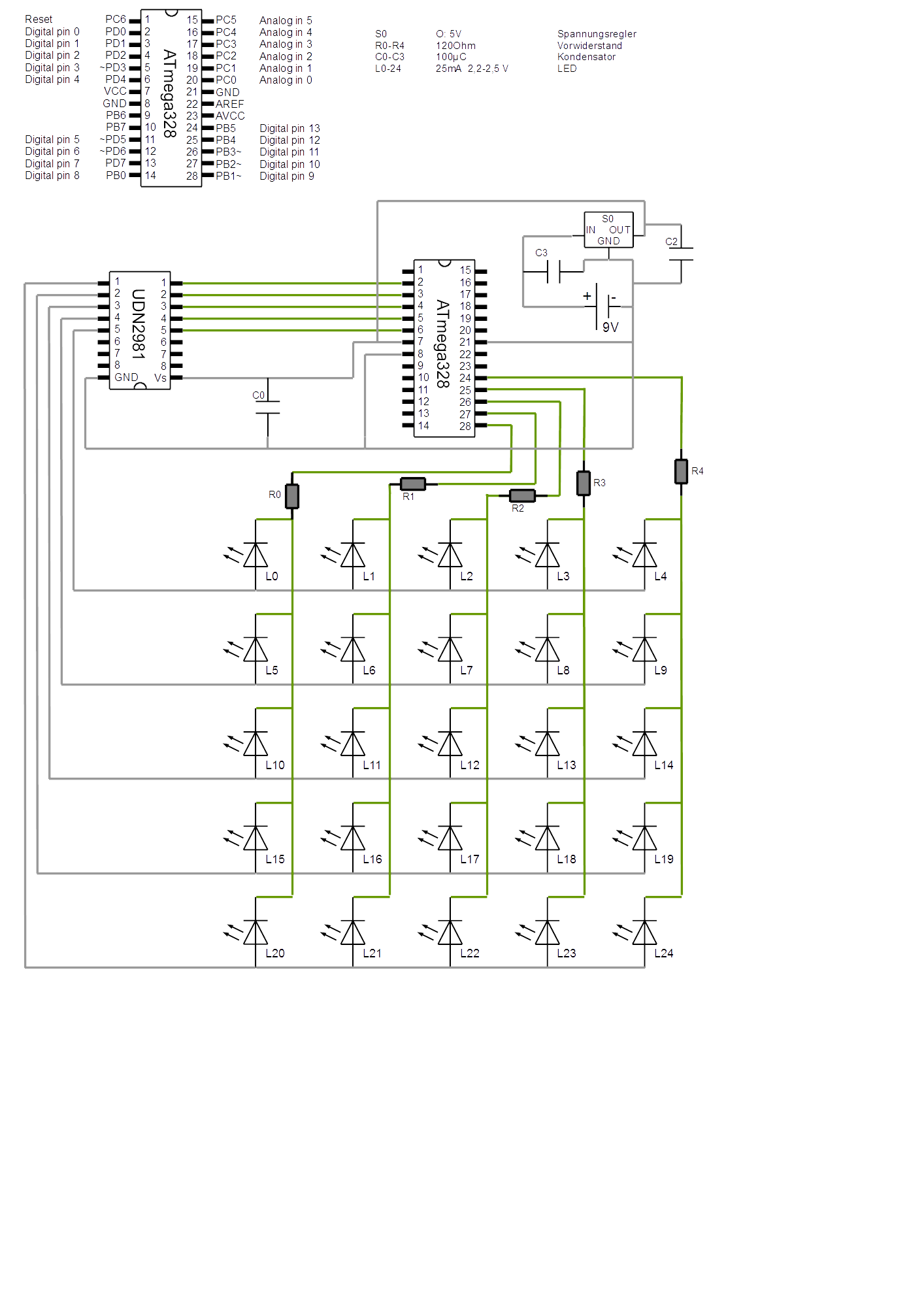

Im Anhang ist ein Schaltplan (ebenfalls erster Schaltplan, also auch
nicht unbedingt so hübsch / korrekt), der für eine mit Zeitmultiplexing
betriebene Led-Matrix gedacht ist.
Das Hauptproblem ist, dass ich nicht weiß, wie ich die Kondensatoren
richtig einsetzten muss, da ich elektrotechnisch eher unbegabt bin
(noch).
Verzichten möchte ich auf die Kondensatoren allerdings auch nicht, da
ich starke Spannungsschwankungen befürchte, je nach dem was auf der
Matrix angezeigt wird.
Außerdem weiß ich nur so halb, wie der UDN (oder auch jeder andere)
Treiber funktioniert und ob ich auch noch als Gegenstück einen
Sink-Driver (ULN) benötige.
Ich hoffe ihr könnt mir mit meinen Plänen ein wenig helfen und nehmt
einen Anfänger in eure Community auf :)

Genau falsch.
Der UDN schaltet mehr Strom, schaltet also die Direktverbindung, der AVR
schaltet weniger Strom, schaltet also einzelne LEDs mit Vorwiderstand.
Der Strom des AVR reicht eh bloss für durchschnittlich 4mA pro LED, ob
dir das hell genug ist, musst du entscheiden.
Ausserdem verbracuht der UDN 1.5V, da bleiben für ÖED und Vorwiderstand
nicht ehr viel übrig, man sollte ihn nicht mit 5V sondern mit 9V
verbinden.
Was heisst 9V, ein 9V Blockbatterie hat nur beim Verkauf 9V, die
Spannung lässt dann während der Entladung bis 5.6V nach. Wenn als
Spannungsregler ein 7805 statt einem LM2940 verwendet wird, regelt der
unter 7.5V schon nicht mehr die 5V.
C0 bis C4 sind falsch und bremsen dort nur die Multiplexgeschwindigkeit.
Die sollen zwischen VCC und GND von AVR und UDN und an Ausgang und
Eingang des Spannungsreglers nach Masse.
Irgendwie fragt man sich, warum hier jeder das Rad falsch neu erfinden
will

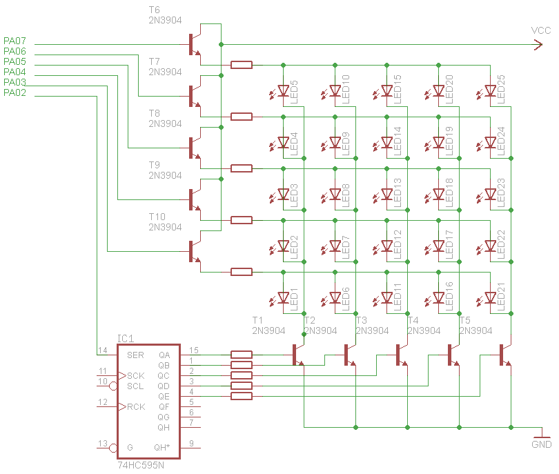

http://www.mikrocontroller.net/attachment/44489/ledmatrix5x5.png

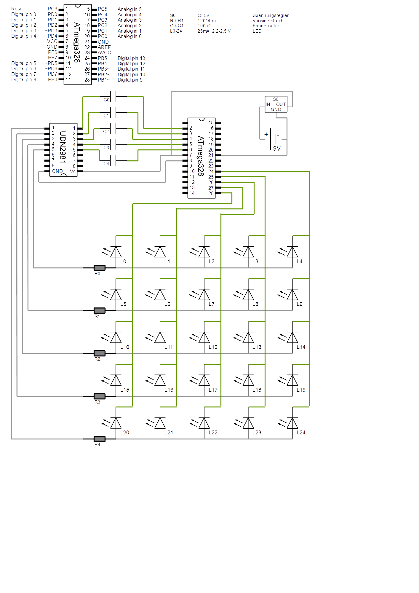

> C0 bis C4 sind falsch und bremsen dort nur die Multiplexgeschwindigkeit.> Die sollen zwischen VCC und GND von AVR und UDN und an Ausgang und> Eingang des Spannungsreglers nach Masse.
Okay, ich werde mal versuchen das zu korrigieren :) Mal gucken obs mir
gelingt, kenne mich nicht gut aus :/
> Irgendwie fragt man sich, warum hier jeder das Rad falsch neu erfinden> will
Sorry, wenn ich mich nicht auskenne. Aber der verlinkte Thread benutzt
z.B Transistoren und ich weiß damit noch weniger anzufangen als mit dem
Kram hier ;)

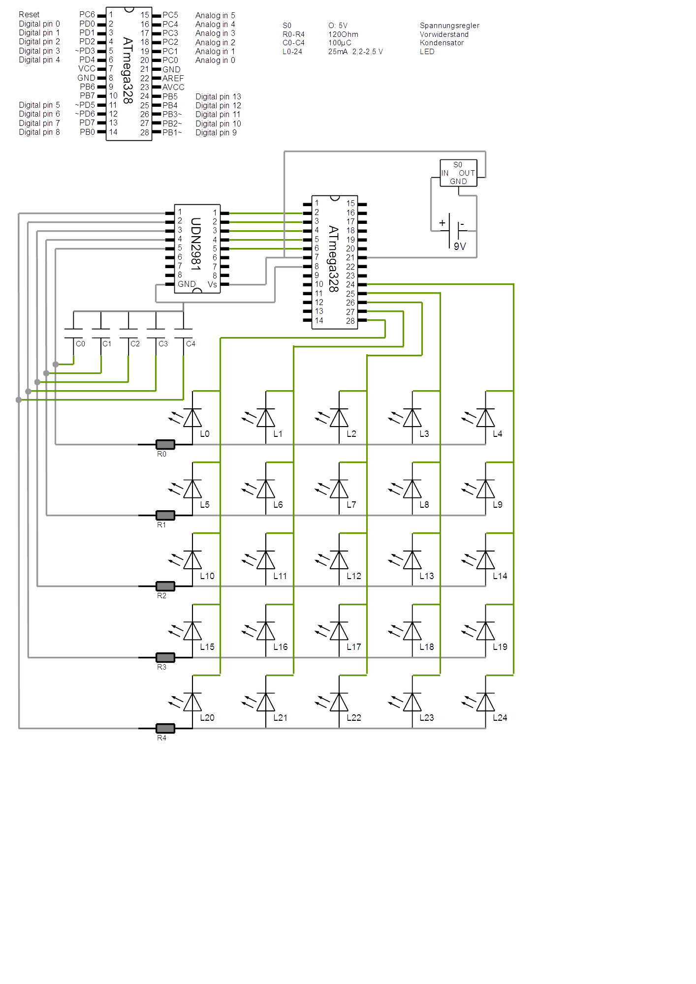

So besser? Ich fürchte nicht, aber anders habe ich es nicht verstanden

Janik Sch schrieb:> Und wie wäre das zu beheben? Ich dachte der UDN kümmert sich dann um die> Versorgung der LEDs? Das der AVR nicht reicht war mir klar nur bin ich> eben davon ausgegangen, dass ich das ganze mit dem UDN umgehe...
Ja, das ist schon richtig. Der UDN muss ja auch den 5-fachen Strom
treiben können (wenn alle LEDs einer Spalte leuchten sollen). Wenn die
LEDs mit 20mA betrieben werden (s.u.) sind das 100mA.
Aber MaWin meinte, ob der Strom der Zeilen für den ATmega nicht zu
groß ist: Der Augang kann max. 20mA treiben, das gibt beim Muliplexen
von 1:5 einen Mittelwert von 4mA. Ob das reicht hängt ab von den LEDs
und der gewünschter Helligkeit. Wenn das nicht reicht, brauchst auf der
Seite auch Treibertransistoren.
Gruß Dietrich
Janik Sch schrieb:> So besser? Ich fürchte nicht, aber anders habe ich es nicht verstanden> :/
Das hast Du richtig vorhergesehen ...
Die Kondensatoren sind dort noch falscher als beim 1. Versuch.
Janik schrieb:> Verzichten möchte ich auf die Kondensatoren allerdings auch nicht, da> ich starke Spannungsschwankungen befürchte
Um Spannungsschwankungen auszugleichen musst Du die
Versorgungsspannung abblocken. Das heißt dann "Stützkondenstor" und
der gehört zwischen Vs und GND. Und dann einer am UDN, 2 am ATmega und
je nach Regler einer am Regler-Ausgang (Datenblatt!).
Noch was: die verschiedenen GNDs müssen alle miteinander verbunden
werden, d.h. zusammen gehört:
- "-" der 9V
- GND des UDN
- GND des Spannungsreglers
- alle GNDs des ATmega
Gruß Dietrich
Nein, völliger Unsinn.
Du rätselst frei rum.
Was heisst C0 zwischen VCC und GND des AVR ?
Was heisst C1 zwischen VCC und GND des UDN ?
Was heisst C3 zwischen Ausgang des Spannungsreglers und Masse ?
Was heisst C3 zwischen Eingang des Spannungsreglers und Masse ?
Was heisst UDN direkt mit den LEDs verbinde ?
Was heisst AVR über Widerstände mit den LEDs verbinden ?
Das war doch eigentlich alles nicht zu schwer um es verstehen zu können.

Janik Sch schrieb:> Aber der verlinkte Thread benutzt z.B Transistoren
Woran man vielleicht erkennt, daß sie sinnvoll sind. Zwar kann man ein
paar davon durch den UDN2981 ersetzen, aber der ist pro LED auch nicht
anders: Ein Anschluss an plus, ein Anschluss rein, ein Anschluss raus.
Wenn man sowieso nicht versteht, wie es funktioniert, ist von aussen
alles dasselbe.
Ja, ich weiß, auch im Netz grassieren falsche Schaltpläne zu hauf, man
kann nicht einfach einen nehmen und glauben daß der schon richtig ist,
weil vor allem Laien so was zeichnen bevor es das erste mal
funktioniert. Auch der von mir verlinkte hat Defizite aber ich fand auf
die Schnelle keinen mit UDN2981.

Janik Sch schrieb:> Fall 1: Ich möchte Keinen Treiber, sondern nur Transistoren (wie in> deinem Schaltplan) benutzen. Worauf muss ich beim Kauf achten?
Nicht viel, der Transistor am Widerstand schaltet 100mA, es reicht ein
BC548, der Transistor direkt an den LEDs schaltet 500mA, man braucht
einen BC338-40, aber man kann auch einfach für alle BC338-40 kaufen (und
es gibt Dutzende andere Typen die auch gehen würden) und nimmt 10 Ohm
Widerstände vor den LEDs für 100mA Spitzenstrom also 20mA
Durchschnittsstrom und 180 Ohm Widerstände vor den Transistoren.
> Fall 2: Ich möchte keine Transistoren benutzen (Wenn es überhaupt geht,> es ist mir relativ egal ob das unnütz ist oder so, Hauptsache es hat> keine negativen Auswirkungen auf das Ergebnis) Würde es prinzipiell> jetzt so wie im Schaltplan funktionieren?
Jein. Angenommen du verwendest rote/grüne LEDs mit 2.1V Spannungsbedarf,
und bleibst bei 20mA aus dem ATmega, also 4mA Durchschnittsstrom pro
LED, dann liefert der UDN2981 von den 5V nur 3.2V, davon gehen 2.1V für
die LED ab und 0.9V am ATMega8, bleiben 0.2V für den
stromstabilisierenden Vorwiderstand von 10 Ohm.
Das ist zu wenig für eine ordentliche Stromstabilisierung, und reicht
erst recht nicht für blaue oder weisse LEDs.
Daher sollte der UDN2981 an 9V, bleiben 4.1V für 220 Ohm als

Janik schrieb:> Im Anhang ist ein Schaltplan
Die Pin-Nummerierung bei den ICs ist falsch.
Bei allen zweireihigen ICs werden die Pins so gezählt:
1 v 14
2 13
3 12
4 11
5 10
6 9
7 8
mfg.
Thomas Eckmann schrieb:> Die Pin-Nummerierung bei den ICs ist falsch.
Ja, ist mir eben auch aufgefallen. Habe ich bei mir schon korrigiert :)
Danke für den Hinweis
