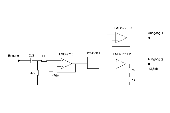

Hallo
Ich hab mir mal einen OPV Vorverstärker mit PGA2311 erdacht.
Am Ausgang soll dann ein Endverstärker mit 8k Ohm Eingangsimpedanz
betrieben werden. Die Versorgungsspannung der ICs beträgt +/-12V.
Ist die Schaltung so optimal oder sollte man noch was ändern?
Grüsse, Andre
von Hr. Müller (Gast)
Was noch zusagen ist, die Endstufe soll an Ausgang 2.
von Pete K. (pete77)
Vielleicht das Datenblatt durchlesen?
von Sebastian P. (sebl)
der PGA 2311 wird dir mit +-12 um die Ohren fliegen, da er mit typical
+-5V spezifiziert ist.
Da liegst du mit dem 2310 bzw wenn ich recht entsinne 2320 eher im
grünen Bereich
Oha...stimmt...ich meinte auch den 2320.
Sorry!!!
Wie schaut es mit den restl. Bauteilen aus?
von Tom (Gast)
TI schrieb im Datenblatt des LME49720:
>Capacitive loads greater than 100pF must be isolated from the output.
>The most straightforward way to do this is to put a resistor in series
> with the output.
100pF sind nur 1m Kabel.
Ein beliebter audiophiler Tuning-Trick ist übrigens das Entfernen dieser
Serienwiderstände (die auch bei anderen OPs benötigt werden) aus
vernünftig designten Industriegeräten. Die Tuner freuen sich dann, dass
sie endlich Unterschiede zwischen verschiedenen Kabeln hören (weil der
Ausgangs-OP je nach Kabelkapazität irgendwelche anderen Schweinereien
veranstaltet).

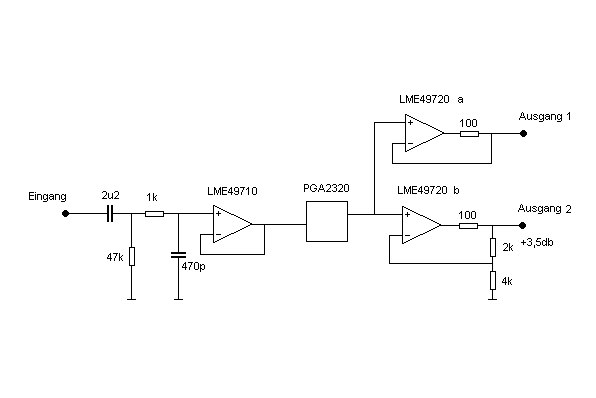

Danke für eure Hilfe!!
Ich hab die Schaltung mal angepasst.
Zum Serienwiderstand zur kap. Entkopplung hab ich leider nicht so viel
gefunden. Daher hab ich mich wieder auf elektronik-kompendium.de belesen
und bin da auf den eingezeichneten Wert gestoßen.
Nun bin ich auf eure Meinung gespannt.
Grüsse

Hallo
Ich werde den LME497x0 mal in einer Versuchsschaltung mit
Rechteckgenerator und Oszi auf verschiedene kapazitive Belastung testen
und schauen mit welchem Widerstandswert man dem am Besten entgegenwirkt.
Auf Grund des sehr kurzen Verbindungskabels (ca. 30cm) zwischen Ausgang
2 und dem Endverstärker wird sich sicher nichts ändern.
Am Ausgang 1 sieht es schon anders aus. Da werde ich dann ggf einen
DRV134 verbauen oder ich bekomme das mit dem einem Widerstand geblockt.
Gibt es noch Verbesserungsvorschläge zu der Schaltung?
