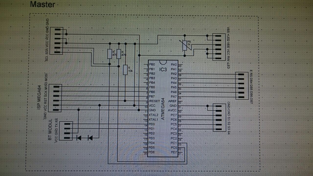

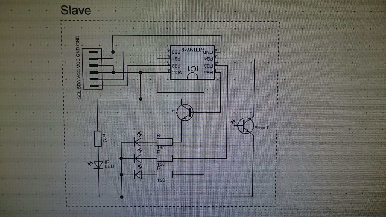

Mal wieder eine Frage zum i2c. Ich hab ein Master slave System. Master
ist Atmega644 und slave ist attiny45.
Attiny und Mega laufen auf 8MHz. Benutzt wird die Peter fleury lib.
Lasse ich den Master auf 1mhz mit folgenden Einstellungen laufen dann
kann ich lesen und schreiben auf dem Bus:
F_CPU 1000000UL
SCL 100000L
Nun möchte ich den Master aber auf 8MHz laufen lassen. Folgende
Einstellungen:
F_CPU 8000000UL
SCL 100000L
Damit kann ich weder lesen noch schreiben.
Stelle ich scl auf 800000L kann ich schreiben aber nicht lesen. Welche
Einstellungen müssen vorgenommen werden und vorallem warum?

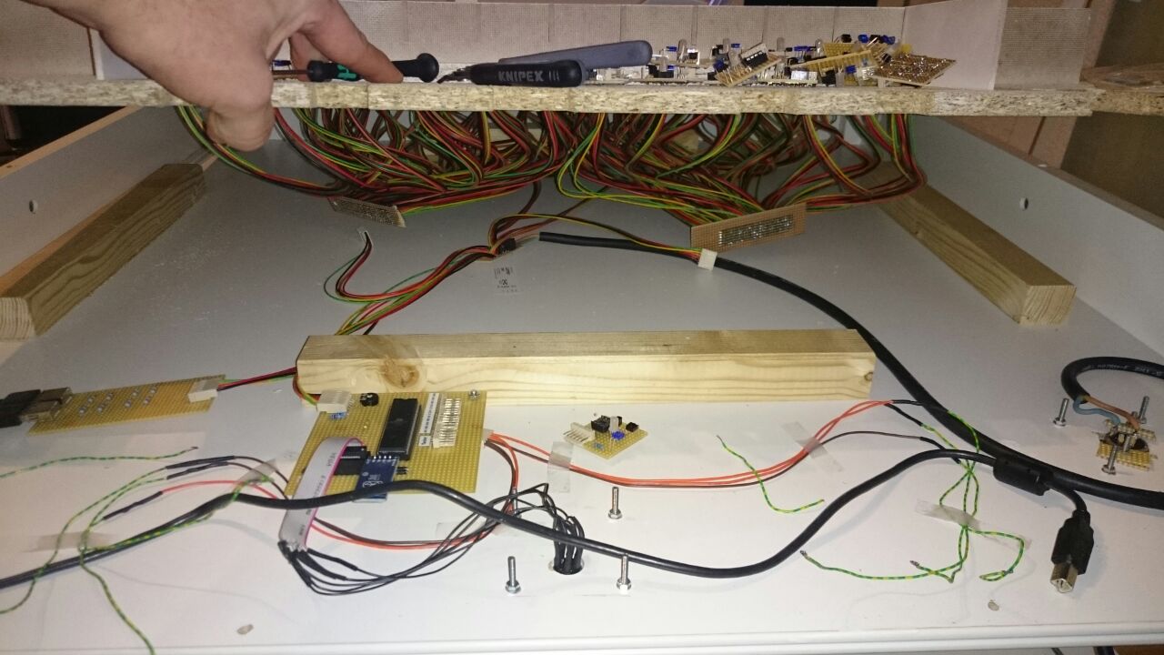

Nochmal was zum Aufbau:
Scl und sda haben keine externen pull ups sondern ich benutze die
internen.
Die Leitungen zu den slaves: vom Master ca 30 cm auf eine Verteiler
Platine.  Von dort aus ca 40 cm zu jedem slave.
Vielleicht hilft das bei der Fehler suche weiter. Nach einiger googlen
habe ich nur raus gefunden das die Master lib von fleury und die usi
slave lib von jtronics gut zusammen funktionieren.

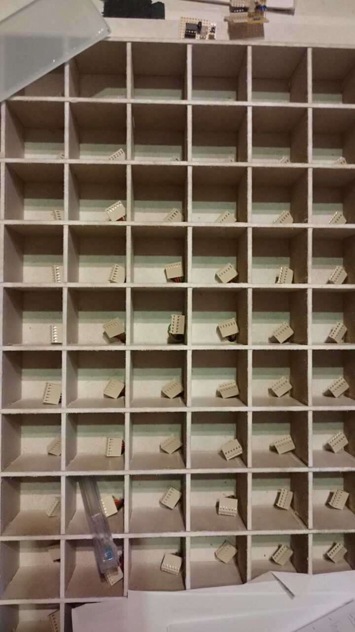

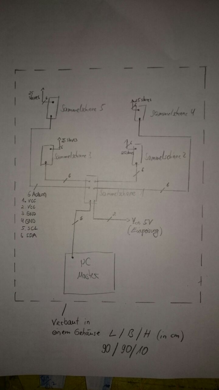

von Peter M. (Gast)
So habe den Fehler gefunden. Liegt an den Leitungen
Wie gesagt vom Master 30 cm zur Verteiler Platine und von dort 30 cm zu
jedem slave. Und es gibt 100 slaves.Somit erhält man eine gesamt
Kabellänge von: 30,3 Meter.
Was kann ich tun um das ganze mit dieser Kabellänge zum laufen zu
bekommen?

Signaltreiber, notfalls aufspalten mit einem Multiplexer. Die AN11084
von NXP "Very large I2C-bus systems and long buses" kennst du?
http://www.nxp.com/documents/application_note/AN11084.pdf

von Peter M. (Gast)
Also ich will zyklisch 1 Byte lesen und 3 Byte senden (aus Sicht der
Master)
Ich versuche mal eine Skizze vom Aufbau hochzuladen. Bei Bildern wäre
das glaube ich nicht so eindeutig.

von I2C Problem (Gast)
skizze der verdrahtung.

Vorne der Master und hinten die sammeln schienen.
In dem anderencbild sind die leitungsende für die slaves zu sehen
von (prx) A. K. (prx)
Sehe keine Kondensatoren.

von Peter M. (Gast)
Schaltpläne habe ich leider keine aktuellen Grad.
Der stand ist jetzt:
Eine Leitung mit einem slave am Master. Perfekte schaltzustände. Master
und slave laufen auf 8MHz und scl_Clock ist 50kHz
25 slave Leitungen mit einem slave am Master. Ständig toggelnder
Zustand. Master, slave und scl_Clock mit den selben Einstellungen.
Ich überlege Grad wie weit mich die Kondensatoren bringen würden bei 100
slaveleitungen wenn ich schon bei 25 derbe Probleme habe.
(Hardwareaufwand = groß)(Funktion fragwürdig)
Meine andere Überlegung ist ob es 4 Treiber Stufen auf den 4 Verteilern
bringen werden.
(Hardwareaufwand=gering)(Funktion fragwürdig)
Und eine ganz andere Überlegung wäre die Auswertung
Des schaltzustands über den slave laufen zu lassen und den Bus nur in
eine Richtung zu nutzen.
(softwareaufwand = groß)(Funktion eventuell eingeschränkt)
Was meint ihr?
Hier die Schaltpläne des slaves und masters;)
von Wolfgang (Gast)
I2C Problem schrieb:
Beim ATmega muss Pin31 auch an Gnd gelegt werden.
> Hier die Schaltpläne des slaves ...
Deine LED-Beschaltung solltest du noch mal überdenken. So ist eigentlich
gar nicht einzusehen, warum die irgendwann mal leuchten sollten ;-)
Und die Abblockkondensatoren - wo sind die?
von Flip B. (frickelfreak)
Der Strom der GND leitung an der klemme mit s1 s2 s3 s4 fließt also
durch den AVR durch? Gewagte konstruktion. ich kann mir auch nicht
erklären, wie die leds jemals leuchten sollen.
flip
von Peter M. (Gast)
Ja Sorry beim überarbeiten habe ich glatt die GND verbindung vergessen.
Ja ich weiß bei beiden :D
Abblockkondensatoren sind ja aktuell noch nicht drin. Sind aber bestellt
und werden direkt verbaut sobald sie da sind.

Ich habe nun die pca 9600 bekommen. Ich bin mir allerdings nicht ganz
sicher wie ich diese einbauen soll.
Meine Idee wäre:
Vcc und GND ist klar.
Jetzt die sda nach dem Master auftrenne. Also sda vom Master auf sx. RX
und tx Brücken und von dort aus zu den slaves.
Bei scl das selbe Spiel nur Halt alles mit sy und ty und ry.
Vor und nach dem pca natürlich noch pull-ups.
AVCC ist zwingend nötig für korrekte Funktion des dadurch versorgten
Ports, egal ob der ADC verwendet wird oder nicht. Also AVCC=VCC und
GND=GND.
> GND=GND.
Ok wurde bereits erledigt. Ist mir auch aufgefallen. Trotzdem danke für

von Ralf D. (doeblitz)
Peter M. schrieb:
> Leider funktioniert es nicht so wie ich es mir gedacht habe. Bzw gar
> nicht. Ist beim Aufbau was grundlegendes falsch?
Wenn du mehrere PCA9600 parallel schaltest: Ja, natürlich. Im Datenblatt
des PCA9600 steht auf Seite 5 ganz klar und deutlich:
"Remark: Two or more SX or SY I/Os must not be interconnected. The
PCA9600 design does not support this configuration."
Das impliziert, daß du für mehrere PCA9600 vorher einen I2C-Hub
benötigst, zum Beispiel eben den PCA9516, der rein zufällig 5 Kanäle
(ein Master und vier Slave-Stränge via PCA9600 in deinem Fall)
unterstützt.
Wenn die Pläne die aktuelle Version repräsentieren, allerdings. Es
fehlen immer noch die Sch*$$ Abblockkondensatoren, ohne die kein CMOS IC
richtig will.
Ich habs vor ein paar Tagen mal erklärt und schreib nicht alles nochmal:
