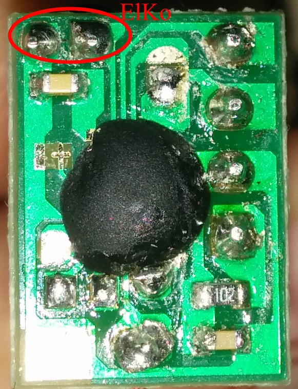

Hallo Leute,
ich habe vor ein paar Tagen den DCF1-Empfänger von Pollin gekauft (nr
810 054). Betrieben wird er von mir an einem Arduino Due bei 3.3V. Eine
Flanke auf PON wird über einen IO-Pin am Due realisiert.
Um die Funktion zu testen habe ich ein sehr simples Programm
geschrieben, dass einfach immer den Daten-Pin pollt und das Ergebnis auf
einen anderen IO-Pin kopiert. Dort ist dann eine LED.
Beobachtung: Die LED beginnt in sehr hoher Geschwindigkeit zu flackern
(teils so schnell, dass es eher einer PWM ähnelt, also die LED effektiv
gedimmt wird). Es sind keine besonderen Muster erkennbar (auch nach
längerer Wartezeit nicht).
Zufällig habe ich bemerkt, dass wenn ich den Elko auf der Platine mit
einem Finger "überbrücke" (also ich halte einen Finger auf beide Pins),
die LED immer weiter stabiler wird, das flackern irgendwann aufhört und
schlussletztlich nach ein paar Sekunden funktioniert alles so wie es
sollte und ich bekomme ein klares Signal!
An dieser Stelle bin ich etwas überfragt, was dieses Verhalten
verursacht. Könnt ihr mir da weiterhelfen? Was könnte hierfür eine
mögliche Ursache sein und was kann ich konkret probieren?
Anhang: die DCF-Platine von der Unterseite mit eingezeichneten
Kondensator-Lötstellen
Viele Grüße
reg

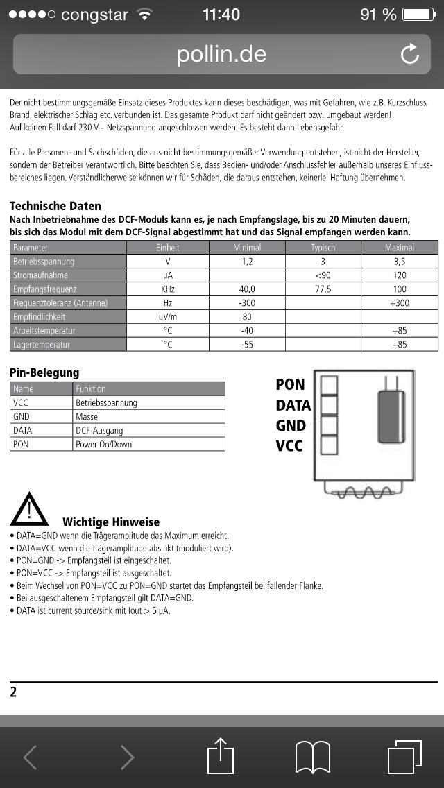

#4022328
Alex D. schrieb:
> der Ausgang meines Pollin-DCF-Empfängers durfte nur sehr gering belastet
> werden, ansonsten funktionierte er nicht.
Soll heissen: Da darf kein Pullup dran. Auch nicht der interne.
Wenn der µC mit der gleichen Spannung wie der DCF1 betrieben wird,
sollte ein Treiber eigentlich unnötig sein.

Mir fallen grad nur zwei mögliche Ursachen ein, mal vorausgesetzt, der
Elko tut was er soll und steht da nicht als Atrappe rum.
(1) Der Mensch ist nicht selten eine bessere Antenne, als das was in
Billigradios drin steckt. Mal stört das, mal nützt das.
(2) Finger als Lastwiderstand.
