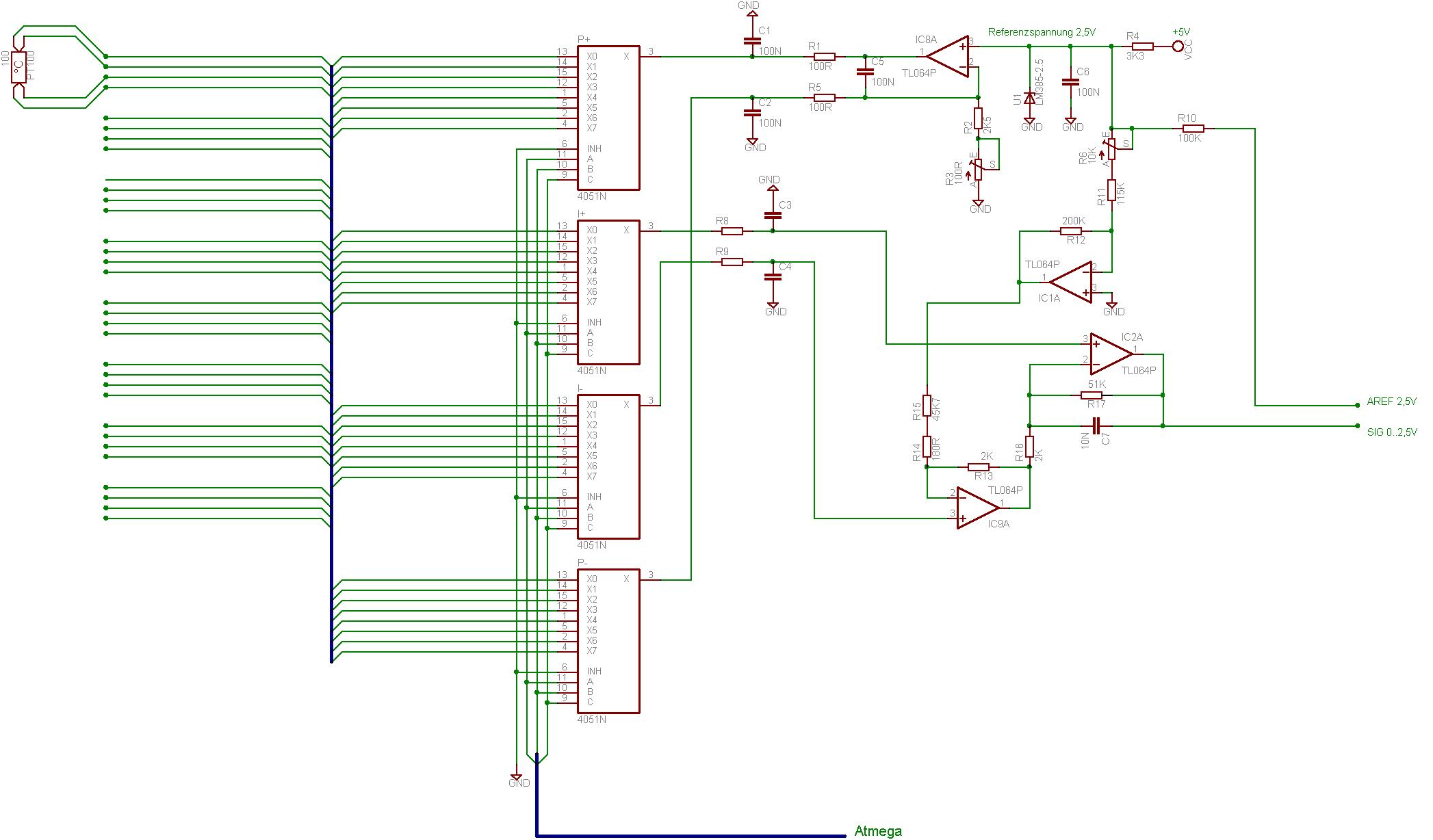

Ein freundliches Hallo zusammen,
mir geht seit kurzem eine Frage bezüglich einer Multiplexer-Schaltung
für acht PT100 durch den Kopf, die ich gern nachbauen würde.
Der Thread ist sehr alt und daher wollte ich ihn nicht reanimieren
Beitrag "Einfache Schaltung zur Temperaturmessung mit PT100".
Die Frage dazu: Müssen die "Rückleitungen" ebenfalls gemuxt werden
(Multiplexer I- und P-)? Können sie nicht einfach zusammengelegt werden
als 2 gemeinsame Rückleitungen (unter Erhalt der Trennung des
Strompfades und des Messpfades)?
Es muss einen sinnvollen Grund geben, da sie ja explizit auf diese Weise
aufgebaut wurde. Ich erkenne ihn leider nicht (bin kein Profi), würde es
aber gern verstehen.
Vielleicht kann mir jemand den Grund nennen (erklären).
Ich danke und wünsche einen schönen Samstag.
Beste Grüße,
Kai-Arne
#4022843
Man kann die Sensoren an einem Punkt fest verbinden, also einen der 4
Multiplexer einsparen. Das geht aber schon nicht mehr richtig mit dem 2.
Anschluss an der Seite, weil dann Leitungen Parallel verbunden sind, und
der Strom nicht mehr nur einen Weg gehen kann.
So wirklich gut ist die Wahl des OPs mit dem TL064 nicht. Da gibt heute
bessere zur Auswahl. Auch die Wahl der Schaltung mit den Sensoren nicht
nach Masse ist nicht unbedingt die beste Wahl gegen Störungen, sondern
eher ein Weg um auch ohne Rail-Rail OP auszukommen.
Gast #4022848
Stichwort: 4-Leiter Messtechnik.
Damit kompensierst Du die Zuleitungs- und Multiplexerwiderstaende. Bei
PT1000 waere der Einfluss aber sowieso schon 10-fach geringer.
Die Multiplexer kannst Du dann noch sparen, wenn Dein ADC schon von Haus
aus genuegend Eingaenge hat, z.B. ein STM32. Statt der Stromquelle (n)
dann noch nur ein 1 KOhm Widerstand nach Vref, den PT1000 nach Masse und
viele ADC Messungen mitteln. Vielleicht langt das ja fuer Deine
Anforderungen.

Einen der MUX kann man tatsächlich einsparen, denn einmal darf man die
Sensoren verbinden ohne das sie sich Stören. Das wäre dann geschickter
weise einer der Stromanschlüsse. Sonst wird es mit 1 K Widerstand im MUX
wirklich knapp da noch 1 mA durch zu bekommen. So wie es aussieht
braucht die Schaltung aber sowieso eine negative Spannung für die etwa
-4 V am Ausgang von IC1A.

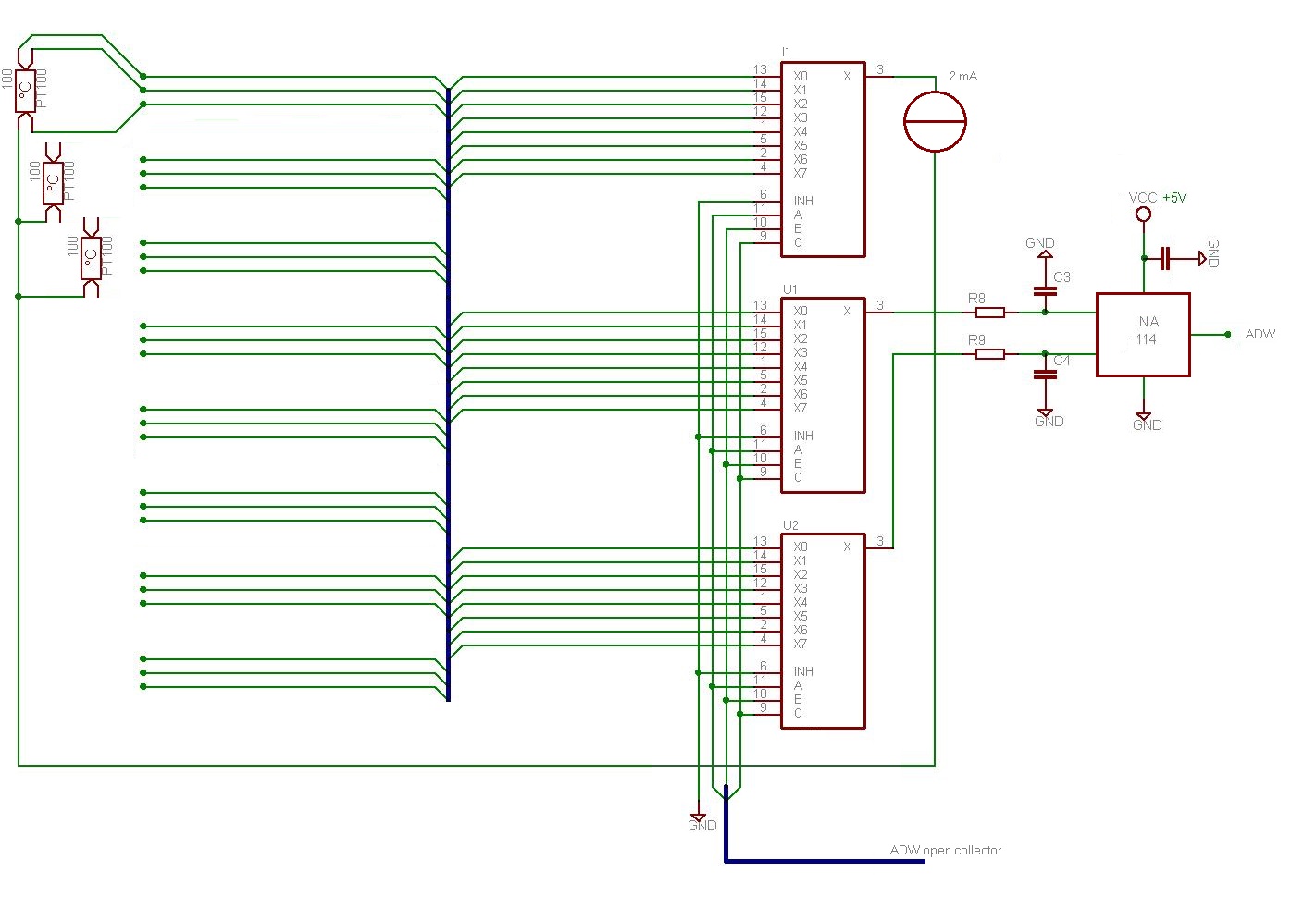

OP #4023126
Ich danke für Eure Antworten.
Anbei ein rudimentärer Schaltplan zur Verdeutlichung.
Weniger als 3 Muxe ist nicht möglich, um die die 4-Leitermessung zu
erhalten, habe ich das richtig verstanden?
Zum Thema ADW mit 8 Eingängen: Ich werde mit 12 PT100 (oder 1000)
arbeiten, also mit 16er Multiplexern, die Schaltung hatte ich nur als
Grundlage gewählt. Zusätzlich werden noch zwei bis drei 4-20 mA Signale
umgeformt und eingelesen.
Macht es Sinn, neben den PTs noch einen 100 Ohm Präzisionswiderstand
über einen Mux-Kanal zu messen, um den Messstrom zu überwachen und evtl.
eine Korrektur in die Software einzubringen?

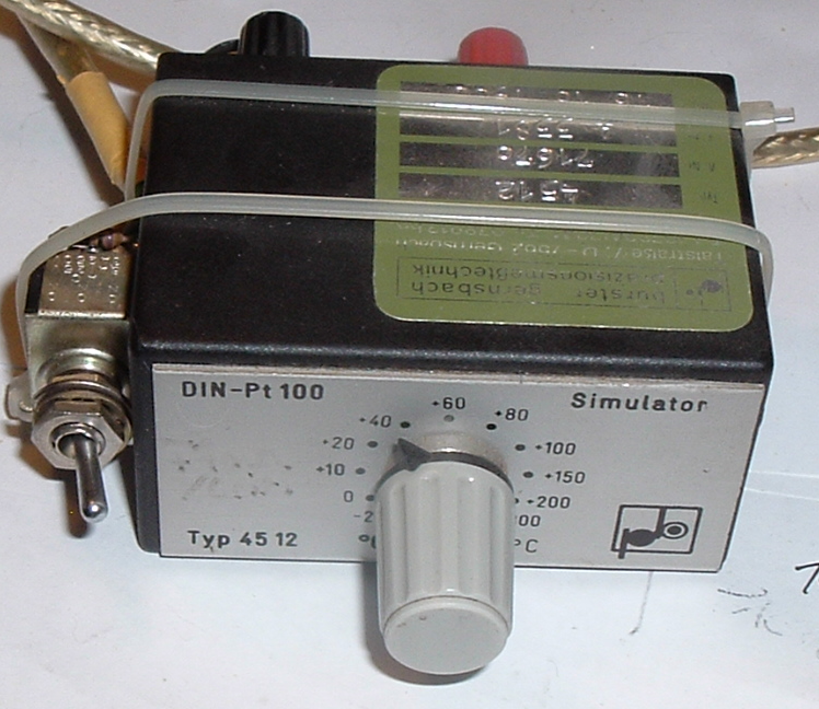

Es gibt Pt100-Simulatoren (Bild), da kann man andere Temperaturen
(=Widerstandswerte) einstellen, um die Messschaltung zu überprüfen, aber
die sind natürlich zu teuer um sie eingebaut zu lassen.
Natürlich wird so deine Schaltung kalibriert und nicht die Sensoren, das
wäre viel aufwändiger, da du dafür einen Präzisionsthermostaten
bräuchtest. Daher nimmt man ja Pt100/1000 und verlässt sich auf die
Werkskalibrierung (=Genauigkeitsklasse).

#4023257
Wenn noch ein Kanal frei ist, ist der 100 Ohm Widerstand schon eine gute
Idee.
Der INA114 ist nicht unbedingt geeignet und eher keine so gute Wahl. Der
Gleichtaktbereich ist ziemlich eingeschränkt - ohne negative Versorgung
dürfte es gar nicht gehen. So groß sind die Gleichtaktstörungen auch
nicht (nur das eine Kabel), das man da unbedingt einen guten
Instrumentenverstärker braucht.
Die Schaltung ohne abziehen eines konstanten Wertes braucht eine relativ
hohe Auflösung beim ADC, weil etwa 2-3 Bits durch die Verschiebung des
Nullpunktes verloren gehen. Ein ADC mit Differenzeingang wäre ggf. eine
Alternative zum INA..

OP #4023689
m.n. schrieb:
> Welchen µC bevorzugst Du?
Gott wäre ich glücklich, wenn ich Mikrocontroller beherrschen würde :)
Ich nutzte ein fertiges USB-ADW-Modul mit 8 analogen Ein- und 8
digitalen open-collector Ausgängen. Der ADW bietet eine Auflösung von 12
Bit (mit Toleranz +- 2 mV verspricht der Hersteller).
Bei der Genauigkeit reichen mir +-1 K, wenn es genauer wird: nice to
have. Der Messbereich wird zwischen -25 und 35°C liegen.
Differenzeingänge hat er leider nicht aber ich könnte natürlich zwei
Eingänge nutzen und die Differenz in der Software bestimmen, hier nutze
ich übrigens ProfiLab Expert (ähnlich wie LabView).
Über Pullup-Widerstände an den open-collector Ausgängen und einer
Invertierung in der Software werden die Multiplexer (alle paar
Millisekunden) angesteuert.
Ich möchte die Temperaturen auf keinen auf
0,00-bis-zur-Unendlichkeit-und-noch-viel-weiter-1 bestimmen, dachte
vielmehr, dass es vielleicht mit weniger Multiplexern geht. Hier möchte
ich, abweichend von der Originalschaltung, einen 16er MUX mit R_on unter
100 Ohm nutzen.
Zum Thema 100 Ohm Präzisionswiderstand: den könnte ich doch auch in
Reihe in den Strompfad einsetzen und den Spannungsabfall kontinuierlich
messen? So müsste er nicht gemuxt werden.
