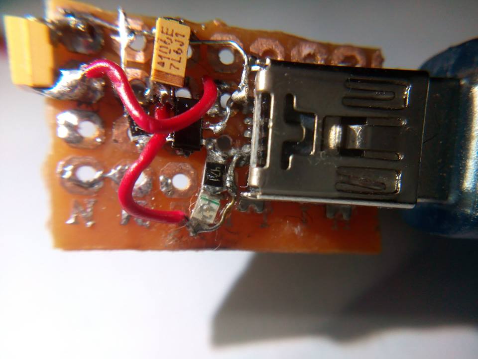

#4025129
Es ist ein Hobbybastelprojekt. Da kann man professionelle Ansprüche
hegen, wird sie aber selten erreichen.
Ich habe genau die Teile da - funktionieren korrekt, "the real deal"
(kann man auf dem Foto nicht so wirklich gut erkennen - aber ich hab es
durchgetestet; mit bösen Tantal-Kondensatoren!). Wenn die Solarzellen
unter geringer Last schon in der Spannung abfallen, ist doch alles im
Lot. Eine geringe Last ist doch immer dran.
