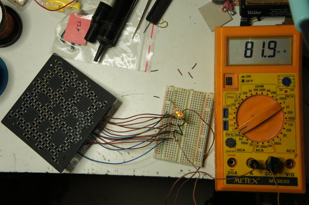

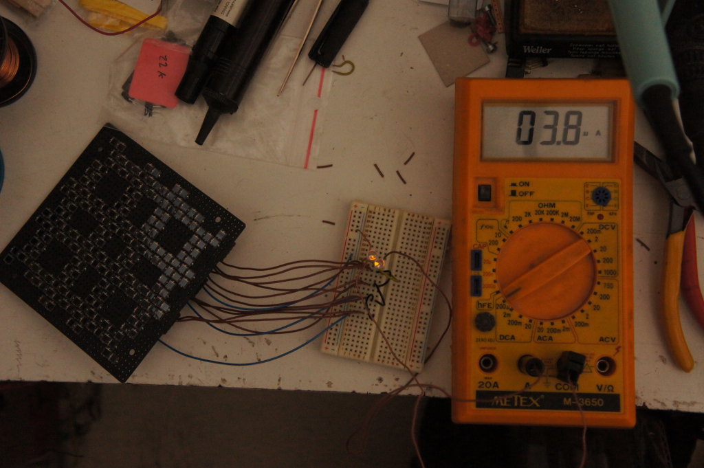

Bei all dem anti Solar Geunke hier, gerade für solche Anwendungen, aber
auch für kleine 'Just for Fun' Elektronikspielereien finde ich die
Nutztung von Licht / Sonne gut und sinnvoll. Hier blinkt eine kleine
LED-Spielerei (Software ist leider noch nicht mit dem vollen
Funktionsumfang ausgerüstet) schon seit Monaten vor sich hin, Tag und
Nacht, versorgt durchs Tageslicht, liegt nicht direkt am Fenster, und
geht auch, wenn die Sonne nicht scheint. Puffer sind da 6 Stück 1F
Goldcaps.

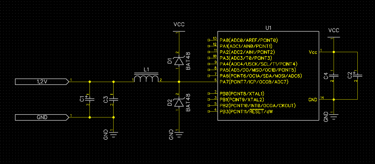

Wenn Du Dich an eine Schaltung, die etwas 'tricky' ist, rantraust
könntest Du den Step-Up auch ganz rauswerfen, und der Tiny (Muß dann,
wegen der benötigten Pins, halt der nächstgrößere sein) ist selbst der
Schaltregler. Bei den kleinen Strömen braucht es da nicht einmal externe
Mosfets, das schafft der Port-Pin alleine, dann reduziert sich die
Spannungsversorgung auf eine Spule, zwei Schottky-Dioden, und ein paar
Kondensatoren. Ich habe mal eine, schnelle, unvollständige, Skizze
angehängt. Das ist dann, im Prinzip, ein Step-Up mit
Synchrongleichrichtung. Ein schöner Nebeneffekt der
Synchrongleichrichtung ist, daß das Ganze, auch ohne Regel-Eingriff,
stabil ist, das Spannungs-Verhältnis ergibt sich aus der PWM, eine
Regelung ist nur nötig, um den Einfluß von Verlusten, und die sich
ändernde Akku-Spannung auszuregeln, die Regelung braucht auch nicht
besonders schnell zu sein. Bei dem Plan fehlt die Messung der Spannung
(VCC).
Vielleicht ist das ja eine Anregung.
Mit freundlichen Grüßen - Martin
von go (Gast)
Die beiden Dioden gegen vcc und gnd sind bereits als clamp-dioden im mcu
eingebaut. Vcc kann man mit dem internen ADC messen. Also könnte man die
Schaltung theoretisch auf die Induktivität reduzieren?

@go (Gast):
Im Prinzip hast Du recht, ich sehe die Clamp-Dioden aber eher als
Sicherheitseinrichtung, und solch eine Induktivität direkt am Port-Pin
ist ja eher unüblich. Da baue ich, bei einem Bastelprojekt, lieber noch
2 Dioden dazu, die für Soetwas spezifiziert sind. Im Normalbetrieb
dieser Anordnung wären eigentlich gar keine Dioden nötig, da ja immer
einer der MOS-FETs leitend ist, aber z.B. bei einem unbeabsichtigten
Reset müssen die Dioden ran.

ich gerade recht viele Projekte in Arbeit. Um zu zeigen, was mit den
BPW34 geht, habe ich mal zwei Bilder von dem Teil eines anderen Projekts
angehängt, da versorgen 13 parallele Stränge BPW34 zwei in Reihe
geschaltete gelbe (bernsteinfarbene) LEDs. Im ersten Bild ca. 60cm unter
einer 22W Ring-Leuchtstofflampe (Lupenleuchte), beim zweiten Bild ist
dieses Licht aus, da ist nur noch das magere Tageslicht, der Platz ist
ca 5m vom Fenster entfernt, und hinter einem hohen Stapel Kartons.

von Andreas S. (igel1)
@Martin:
Ufff - da hast Du ja mehr als 100 BPW34 verbaut!
Ich hoffe, die hattest Du alle im Sonderangebot bekommen!
Da ich mich zu wenig mit Solarzellen auskenne, kann ich Deine Ergebnisse
vermutlich nicht richtig würdigen: 81,9 uA scheinen mir jetzt nicht so
riesig viel zu sein - würden "echte" Solarzellen noch weniger liefern?
Und daß Du mit 3,8 uA eine LED zum Leuchten bringst, fasziniert mich
auch ein bißchen.

Ja, was Solarzellen Drinnen bringen ist schon ernüchternd, Deine 1mA /
160mA Messung ist nicht so ungewöhnlich. Die Ausbeute an Strom ist bei
den BPW34 nicht wesentlich höher, als bei irgendeiner Billig-Solarzelle,
der entscheidende Unterschied ist die Spannung, selbst bei ganz wenig
Licht, wie auf dem 2. Bild, bricht die Spannung nicht zusammen. Der
Aufbau bringt, bei voller Sonne, 5,5V Leerlaufspannung, und trotzdem
reicht die Spannung, bei einer Beleuchtung, die auch für menschliches
Empfinden duster ist, noch um durch 2 LEDs, in Reihe, mit je 2,1V
Flußspannung Strom zu treiben. Eine Billig-Solarzelle hat, unter solchen
Bedingungen halt nur noch einen Bruchteil der Spannung. Die Helligkeit
von LEDs ist gut zum Sprom proportional, quasi bis Null runter, bei
diesem Test sieht man die LEDs in einem recht großen Bereich der
Umgebungshelligkeit gut leuchten, da sie ihre Helligkeit mit der
Umgebungshelligkeit ändern, da die Bestromung ja von der
Umgebungshelligkeit abhängig ist.
@Andreas F.:  Alles klar - Danke für Dein Verständnis.
Im Prinzip arbeitet meine Schaltung aber genauso wie diejenige von
Martin Schlüter oben in diesem Thread:
Beitrag "Re: Minisolarzelle mit Stepup + Akku zur Versorgung von Attiny"
Allzu viel hast Du daher nicht verpaßt.
Nur halt zusätzlich noch mit einem MOSFET, der vermutlich den
Spulenstrom verlustfreier schaltet, als dies ein ATtiny-Port tun kann.
Dafür ist Martins Schaltung natürlich die Minimalisten-Königin.
Genau wie er, arbeitete ich seinerzeit ebenfalls mit PWM als
"Spulenstromhacker" - das macht der Tiny nebenher und ist somit noch für
andere Aufgaben frei.
@Martin Schlüter:
Nur habe ich nicht verstanden, wofür Martin die Diode D2 benötigt. Und
seinen Hinweis auf Ähnlichkeit mit einem Synchrongleichrichter habe ich
ebenfalls nicht verstanden (würde ich aber gerne verstehen, denn ich
vermute, hier gibt's noch was zu lernen für mich ...).

von Martin S. (led_martin)
@Andreas S. (igel1):
Mit der Schwäche der Ports hast Du natürlich recht, aber Andreas F.
sagte ja was von 5mA, da geht diese Schaltung gut. Bei meinem Nachtlicht
kommen da auch MOS-FETs ran, da es da doch schon um Spulenströme von
30-40mA max. geht. Zu den Dioden: Beide Dioden, also auch D1 haben nur
Schutzfunktion. Im normalen Betrieb arbetet der Port ja als Push-Pull
Ausgang, nur wenn der Ausgang unerwartet abgeschaltet wird, z.B.
Watchdog-Reset müssen die Dioden den Spulenstrom übernehmen. Durch den
Push-Pull Ausgang hat man automatisch den Synchrongleichrichter. Prinzip
ist, die Diode des Step-Ups durch einen MOS-FET zu ersetzten, und diesen
genau gegenphasig zum eigentlichen Schalttransistor zu steuern. Bei der
Verwendung des uC-Ports ist der interne Transistor nach GND der
Schalttransistor, und der interne Transistor nach VCC der
Synchrongleichrichter. Fürs Verständnis ist wichtig, zu beachten, daß
aufgesteuerte MOS-FETs den Strom in beide Richtungen durchlassen. Für
diese Anwendung hat die Synchrongleichrichtung zwei wichtige Effekte:
Der erste, naheliegende, Effekt ist die Vermeidung des
Dioden-Durchlasßverlusts. Der zweite Effekt ist hier vorallem für die
Regelung relevant, durch den 2. gesteuerten Transistor, nach oben, wird
die Schaltung bidirektional, wenn man sich die Schaltung gespegelt
anschaut, ist's ein Step-Down. Energie kann also in beide Richtungen
fließen, in Welche ist eine Frage der Spannungen und der PWM. Wird kein
Strom entnommen, stellt sich ein Gleichgewicht ein, der Spulenstrom ist
dann ein Wechselstrom, mit PWM-Frequenz, der zeitliche Mittelwert ist 0.
Man kann sich das wie einen Stell-Spartrafo bei Wechselspannung
vorstellen, Die PWM ist der verstellbare Abgriff. Auch wenn diese
Bidirektionalität hier nicht genutzt wird, die Enrgie fließt ja immer
vom Akku zum Mikrocontroller, für die Regelung hat das sehr angenehme
Konsequenzen. Während beim normalen Step-Up, wenn die Regelung versagt,
die Sapnnung ja bis zur Selbstzerstörung hochlaufen kann, tut sie das
bei dieser Schaltung nicht, hat man z.B. 50% PWM ist die Spannung am uC
doppelt so hoch wie die Akku-Spannung (In der Realität etwas weniger,
wegen Verlusten). Das macht die Regelung einfach, sie muss auch nicht
fürchterlich schnell sein, was Einem, bei dem eher langsamen
A/D-Wandler, sehr gelegen kommt. Wenn es nur darum geht den uC am Leben
zu halten, könnte man sich sogar darauf beschränken, die Akku-Spannung
zu messen, daraus eine passende PWM zu berechnen, und diese ausgeben,
also nur steuern, und nicht regeln.
Da der Ripple-Strom, in der Spule, immer fließt, auch wenn nur wenig
Last da ist, sollte man, um nicht zu viel Verluste zu bekommen, die
Induktivität eher hoch wählen, gleichzeitig aber auch auf einen kleinen
ohmschen Widerstand der Spule achten.
Vielleicht hilft das ja zum Verständnis.
Noch eine Ergänzung,
auch wen die Mikrocontroller-Ports eher schlechte Leistungsschalter
sind, und zusätzliche Transistoren das besser können, kann es sinnvoll
sein, die Variante ohne zusätzliche Transistoren zu verwenden. Ist das
System lange im Sleep-Mode, wie bei Andreas F. (1 Sekunde Betrieb, 59
Sekunden Sleep), dann fallen die Leckströme der zusätzlichen
Transistoren negativ auf, die können durchaus in der selben
Größenordnung liegen, wie die Stromaufnahme des Controllers im Sleep, da
können die höheren Verluste, im Betrieb, durchaus das kleinere Übel
sein. Vom Leckstrom her sind die BAT48 auch nicht die Besten, Si-Dioden
(sollte hier ein UF Typ sein) sind da deutlich besser, wegen der höheren
Flußspannung ist der Schutz allerdings schlechter, da sollte dann noch
einen kleiner Widerstand zwischen Dioden und Port-Pin schalten.
Die Effizienz der Port-Variante kann man steigern, indem man Ports
parallelschaltet, bei Hardware-PWM könnte man die 2 PWM-Pins eines
Timers parallelschalten, bei Software-PWM könnte man einen ganzen Port,
8 Pins, benutzen, wenn sie frei sind. Man muß sie halt wirklich
gleichzeitig schalten. Da sich die unterschiedlichen AVRs bei der
Stromaufnahme nicht viel schenken, könnte es sogar energieeffizient
sein, nur deshalb zu einem größeren AVR zu greifen.

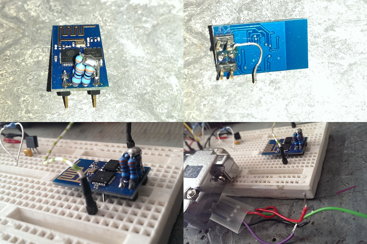

OK dann mein "Inbetriebnahme" Tipp
die 4 mittelsten Pins nicht bestücken oder rausziehen,
dann passt der auf ein Breadbord
die 4 mittelsten mit 3,3k Ohm nach VCC
+ und - an 3,3V Quelle alternativ 5V Quelle und LDO LE33CZ so läuft der
bei mir
alternativ einen Adapter basteln
sreiell out und seriell in an einen MAX3232
http://www.ebay.de/itm/5V-Mini-RS232-To-TTL-MAX3232-Converter-Adaptor-Module-Serial-Port-Board-Arduino-/171394123226?pt=LH_DefaultDomain_77&hash=item27e7e2c5da
oder
http://www.ebay.de/itm/MAX3232-RS232-Serial-Port-To-TTL-Converter-Module-Male-DB9-COM-Serial-MAX232-/221545502349?pt=LH_DefaultDomain_0&hash=item339524168d
dann kann man erst mal mit 115k Baud am PC spielen und den auch mit dem
Flasher Programm auf eine Firmware mit 9600 Bd umproggen
Wiki Seite
http://www.electrodragon.com/w/ESP8266
Flasher für win:
https://github.com/nodemcu/nodemcu-flasher
http://www.rei-labs.net/esp8266-update-firmware-to-change-the-baudrate/
ich nutze diesen Flasher unter windowsXP
https://drive.google.com/file/d/0B_7z9Jw1s4RMOWd1Q1c1R1RQNnM/view?pli=1
https://drive.google.com/file/d/0B_7z9Jw1s4RMOWd1Q1c1R1RQNnM/view?usp=sharing

@Joachim:
Und auch an Dich mein Dankeschön für die vielen Links zum ESP und
das inspirierende Projektfoto - ich bereue schon, in China bestellt
zu haben, so kribbelt es in den Fingern ...

Ich stelle mir das so vor:
- einmalig erhält der AVR > 1,8V und startet damit(das geht z.B. über
  einen kurzen Tasterdruck, der den MOSFET kurz überbrückt)
- anschließend pumpt der AVR einen Kondensator auf 5V auf und legt sich
  dann schlafen.
- nach 1 Minute wacht der AVR auf, sendet seine Daten,
  pumpt den Kondensator nochmals auf und schläft dann wieder.
  (mag sein, daß der AVR auch während des Datenversands schon
  pumpen muß - das ist aber auch nicht weiter schlimm).
- der letzte Schritt wiederholt sich bis St. Nimmerlein bzw. bis Akku
leer.
Das heißt: hier kommt gar kein separater Step-Up zum Einsatz - das
erledigt der AVR selber.
Viele Grüße
Igel1
nicht aus einer NiMh Zelle, also du müsstest schon den Stepup starten,
das geht
nicht wenn der Kondi leer ist, da müsste wieder jemand den Starter
drücken
Irgendwie verstehe ich deine Gedanken nicht, entweder der Stepup hält
die Spannung immer auf Startniveau, das luscht die eine Zelle leer oder
man startet immer manuell.
