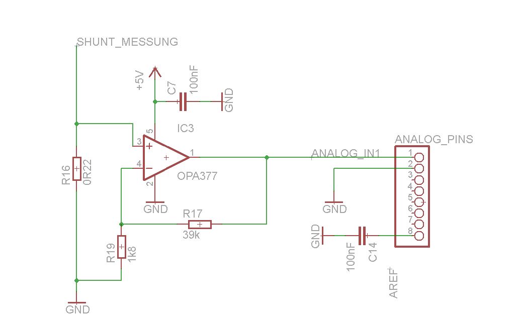

super, danke für die Antworten! :))
Der ATMega ist im Aruino verbaut, er erfüllt weit mehr Aufgaben, die
Strommessung ist nur eine Nebensache.
Die Messschaltung sieht wie in der angehängten Zeichnung aus.
Auf dem Strang liegt insgesamt eine Spannung von 24V, davon sollen  bei
einem Maximalstrom von etwa 1A ca. 0,24V am Shunt abfallen.
Bei einem Wert von 0,22Ohm würde bei 1A genau 0,220V abfallen.
Wählen würde ich dann die Vcc als Referenz, die Verstärkung liegt bei
22,7 (5V / 0,22V) bei der nichtinvertierenden Schaltung.
V = 1 + R1/R2 => R1 = 21,7 * R2
R2 = 1,8k Ohm
R1 erforderlich => 39,06kOhm
gewählt: R1 = 39kOhm
Das sollte ausreichen.
Damit komme ich auf 4,986V hoch, sollten ganze 1A fließen.
Bei einer 10Bit Auflösung hätte ich somit eine Genauigkeit auf 1mA, was
in diesem Fall gut ausreicht.
OPAMP ist im Plan ein OPA377, Offset von etwa 1mV, macht bei der
Verstärkung später maximal 22mV (0,44%, entspricht also 4mA Abweichung)
aus, könnte ich mit leben, vlt ist ein OPA335 mit Offset 5uV aber doch
besser :)
Habe dann einen Pin der AnalogReihe einfach direkt auf Masse gelegt
(macht man das so?) für die spätere Differenzmessung.
Und weiter unten symbolisch AREF mit einem Kerko (100nF) auf Masse
gelegt.
Der Pin liegt tatsächlich wo anderst, soll eben symbolisch dastehen.
Bekomme ich da Probleme, wenn ich das eine Signal verstärke und die
Massestörung bei der Differenzmessung nicht?
Gast #4026566
Das hängt von Deinem Aufbau ab; aber Probleme wirst Du am Anfang
bestimmt haben ;-)
Der OPA ist ein bißchen schnell; daher lege parallel zu R17 noch 1 nF,
damit er nicht schwingt. Von Aref nach +IN vom OPV würde ich noch 1 kOhm
schalten, um einen positiven Offset zu erzwingen. Den kann man
anschließend beim Nullpunkt-Abgleich wieder abziehen.
Den Rest mußt Du probieren, aber bitte kein Steckbrett verwenden!

Gast #4026637
Okay, alles klar, danke :)
Wozu ist der Offset gut? Um Ströme nahe 0mA auch noch ohne Probleme
auflösen zu können?
Ich gehe von einem bestimmten Ruhestrom aus, der immer fließt, sagen wir
mal 50mA..
Brauche ich dann den Offset noch? Wie du den beschalten würdest mit
1kOhm ist mir auch noch nicht ganz klar.. ich kenne das eben über einen
Spannungsteiler..
Gast #4026657
> mal 50mA..
Dann kannst Du ihn weglassen.
So, daß durch R16 immer ein Mindestrom fließt; im einfachsten Fall nach
+5 V. Der 'Fehlstrom' variiert natürlich leicht mit dem eigentlichen
Meßstrom, aber das kann man kompensieren.
Ich will Dir das jetzt aber nicht zu kompliziert machen.
Gast #4026676
Okay, alles klar :)
Ne, in diesem Fall lass ich den Offset weg :)
Nochmals zur differentiellen AD-Messung, wie kann ich diese Abweichungen
durch die einseitige Verstärkung und anderseitige Masseschaltung denn
kompensieren?
Bei der Verstärkung ist die Massestörung ja auch 20-Fach verstärkt?
Gruß Torsten
