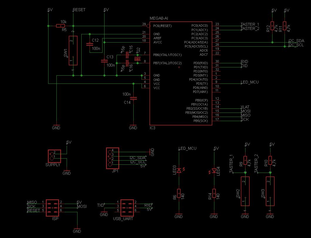

mein Atmega8(ohne quarz) beendet nach wenigen sec. seinen Programm.
Wenn ich das Programm mittels Tastendruck start läuft es ganz normal los
aber nach wenigen sec. stop es und läuft nicht weiter. Ich kann es dann
neustarten über erneuten Tastendruck aber es passiert wieder das selbe
nach wenigen sec. Wenn ich allerdings das Programmierttool AVR Dreagon
angeschlossen habe dann läuft es ganz normal so wie es sollte.
Gibt es hier für eine einfache erklärung oder ist das ein häuferes
Problem?
Wenn der schaltplan und Code benötigt wird, kann ich den gerne noch
hinzufügen.
Grüßle
von Linksammler (Gast)
Wie ist der Reset-Pin beschaltet? Wenn offen => versuch einen Pullup
daran.
Wie schaut die Stromversorgung aus? Hat der Chip noch seine 5V, wenn er
"steht"?

Da du aber scheinbar am Reset Pin nichts schlimmes veranstaltet hast,
wird es wohl ein Software Problem sein.
Kannst du ja mal ausprobieren.
Lass einfach nur in einem Testprogramm eine LED blinken. Wenn die nach 2
Stunden immer noch vor sich hinblinkt, dann wird es wohl eher kein
Hardware Problem sein.

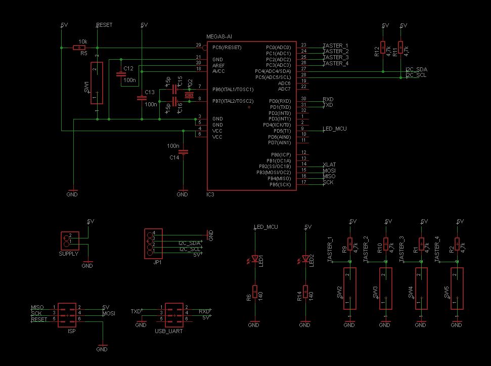

von Ingo (Gast)
Die Beschaltung sieht erstmal ok aus. Dann liegt es wohl am Programm.
Also: Code zeigen. Was heisst läuft nicht weiter? Irgenwo ne Schleife
die nicht abgebrochen wird?

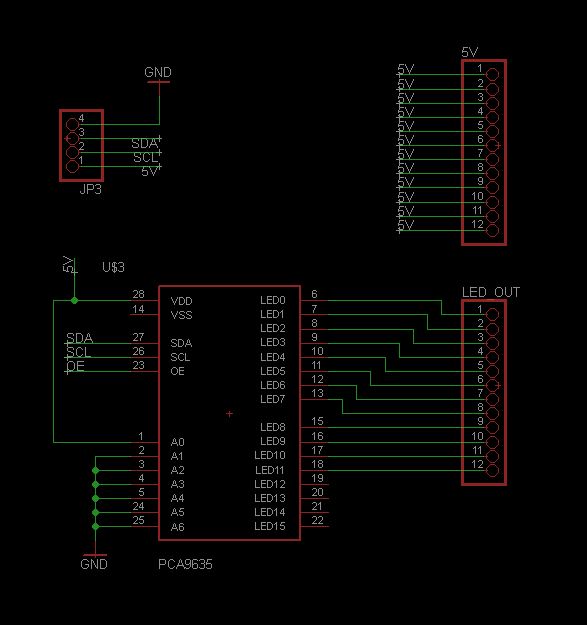

In dem Schaltplan ist auch ein Bock
Eine der LEDs wird wohl so nie leuchten.

von Sören (Gast)
:D Du meinst die LED3? Da hast du in der tat recht. Auf der Platine ist
sie richtig montiert ;).

von F. F. (foldi)
Wie ist der Drache angeschlossen? Versorgst du damit die Schaltung?
Wenn ja, dann hast du ein Problem mit deiner Stromversorgung.
Da tippe ich mal ganz fest drauf.
Der Schaltplan sieht ja gut aus (bisschen dunkel ;-)), aber ist das auch
wirklich so angeschlossen?
Was ist das für eine Platine? Lochraster mit Fädeldraht?
Such erstmal, wenn du vom Drachen den Strom nimmst und es damit
funktioniert hat, nach dem Fehler in deiner Stromversorgung.
Wenn nicht, dann guck mal, ob dein Reset Taster defekt ist.

Noch was: Dreh die LED aber vorher richtig, laut Schaltplan leuchtet
wohl eher nichts ;-)

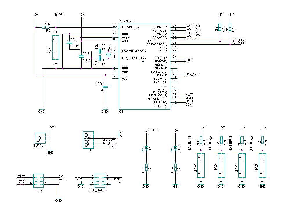

von Sören (Gast)
So ich hab die LED im Schaltplan gedreht und alle andere sachen auch
nochmal überarbeitet. Hier das abschliesende ergebnis. Tipps und
Anregungen sind gerne gesehen :).

von Paul B. (paul_baumann)
Hast Du die Schaltpläne in der Nachtschicht gezeichnet, so dunkel, wie
sie
sind?
Ich habe ihn mal erhellt.
MfG Paul
Falk Brunner schrieb:
> Aber hier sieht man besonders gut, warum das Format JPG für
> Schaltpläne ungeeignet ist.
Ich habe auch andere Formate ausprobiert (Irfanview kann in alles
Mögliche
wandeln). Besser als jetzt hat es aber auch nicht ausgesehen...
MfG Paul
von Pepe (Gast)
Wenn der Schaltplan zum PCA9635.jpg stimmt, dann musst Du auf alle Fälle
noch einige Kondensatoren da mit rein nehmen. Ich würde 100nF direkt an
den PCA, und nochmal 100nF || > 10uF über die 5V Versorgung (z.B. am
Stecker). Sonst läuft das nicht wirklich stabil.
Ist VSS wirklich nicht angeschlossen? Keine Ahnung ob dies trotzdem
funktioniert, aber laut Datenblatt heißt es dort "Supply Ground"
Außerdem hängt /OE in der Luft :-(

von Sören (Gast)
Okay, gut. Änder ich das noch auf dem Board. Vss ist auf GND und der /OE
ist so eine komische sache. Lass ich ihn offen gehts. Verbinde ich in
mit GND oder über einen 10k mit 5V geht nix mehr... Offene PINs finde
ich auch immer nicht so super.
von Pepe (Gast)
Laut Datenblatt "Active Low Output Enable". Also würde ich sagen auf LOW
legen und die LED müssten leuchten (wenn vom Controller aktiviert). HIGH
wird wohl die LEDs abschalten.

von Sören (Gast)
So hab das gleich mal umgesetzt, das ganze sieht dann so aus.
Danke für die Tipps!

Ich hoffe Du damit keine Platine fertigen (lassen) ? Dann würde ich an
deiner Stelle noch einiges ausprobieren.
Übrigens: Die 10uF hatte ich mit Absicht erwähnt... Sollen helfen die
Versorgungsspannung auf der PCA-Platine stabil zu halten. Und den C1
solltest Du möglichst nah an die Versorgungspin des PCA bringen.
G??gle mal nach "Blockkondensator" falls es Dich interessiert.
von Sören (Gast)
Die hab ich gerade etwas überlesen aber auf welcher Platine jetzt genau
auf er vom PCA9635?
von Pepe (Gast)
Strom funktioniert eigentlich ähnlich wie Wasser: Durch ne dünne Leitung
kommt nur ne gewisse Menge. Wenn ich dann am Ende dieser Leitung ständig
einen Eimer mit Wasser schöpfen möchte, brauch ich eine Wanne mit
entsprechend Volumen, die ich vorher schon mal fülle. Sonst wackelt der
Wasserstand in der Wanne zu stark.
Ich würde sogar sagen auf beide Schaltungen.

Ich denke schon das es ein PCA9635 ist aber selbst wenn nicht ist das
nicht ganz so wild der TLC59116 ähnelt sich sehr. Warum er die ULN2003
verwendet kann ich dir auch nicht sagen aber ich hab da warscheinlich
einähnliches problem wie er und zwas das ich LEDs ansteuere die 120mA
brauchen. Ich hab das mit NPN-Transitor gelöst der als Schalter dient.
von Pepe (Gast)
@ Sören:
"Ich hab das mit NPN-Transitor gelöst"
Kommt nach Deinem PCA wirklich noch ein NPN-Transistor pro Kanal? Dann
sprechen wir ja von 12 x 120mA = 1,4A und nicht von 12 x 25mA. Dann ist
die bisherige Beschaltung ja wohl nichts: Wie Falk schreibt größeren
Elko auf beide Schaltungen. Und ich hoffe Du verwendest kein
Steckernetzeil. Da kann es auch knapp werden...
von Falk B. (falk)
@ Sören (Gast)
OK, mein Fehler! Ich hatte einen Zahlendreher im Kopf! Ich dachte an den
PCA9536! Weil der mich in dem Thread hier ziemlich beschäftigt hat!
Beitrag "Denkfehler mit PCA9536 (Problem)"
>brauchen.
Und das kann der PC9635 nicht, er schafft nur max. 25mA. Ausserdem hat
er normale Totem-Pole Ausgänge, man braucht also keinen Pull-Ups. Mein
Fehler.
Ist OK.
von Sören (Gast)
Ist nicht ganz so einfach zusagen. Ich verwende eine LED mit 120mA und 7
mit 30mA und 4 mit 20mA. Bezüglich des einheitlichem Bild und ich dachte
mir um den PCA nicht ganz so zu belasten hab ich auch die 20mA Ausgang
mit einem Transitor versehen. Aber alles im allem komme ich ja quasi so
nur auf 410mA also nicht ganz so schlimm. Dazu muss ich sagen das der
Probeaufbau auf einer Lochleiterplatte ist mit "Freiluft" verdrahtung
und Spannungswandler die mit recht großen Elkos versehen sind 220µ. Nur
der C am PCA direkt fehlt. In der schaltung hab ich recht viel
weggelassen quasi vereinfacht. Da war ich wohl mit dem Radiere etwas zu
radikal :D. Danke euch dann weiß ich jetzt was ich noch zutun hab. Aber
zu viele C sind auch wieder nicht gut oder. Also nicht das ich jetzt
anfange wie ein wilder Cs in die Schaltung so bauen :)
von Pepe (Gast)
Cs gehören mindestens an folgende Stellen:
- Stecker der Spannungsversorgung: Irgendwas 100nF + >100uF.
- Spannungsversorgungspin der Chips: 100nF Block-C, wenn mehrere
Spg.Pins dann an jedes "Paar" einen C. ( z.B. Prozessoren )
- "Übergang" zur nächsten PCB: Je nach Anwendung nur 100nF oder eben
auch einen größeren C
Was immer gut ist: Blick ins Datenblatt. Dort sind meistens
Beispielschaltungen/Testschaltungen auch mit den Cs.
von Thomas (kosmos)
auf deinem Board fällt mir der fehlende Kerko zw. Reset und GND auf.
Dann hast du für VCC und AVCC nur 1 Kerko genommen. Vor den Kerko für
VCC vielleicht nochmal 10µF einfügen.
Vielleicht ist deine Stromversorgung des Bords etwas schwachbrüstig und
nicht stabil.
