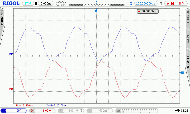

Taktsignal von 50 MHz mit Überschwingern
Gast #4031017
jemand noch wach? :)
Kann mir jemand bitte sagen, woher die Überschwinger kommen? Habe ein
Taktsignal von 50MHz und irgendwie sieht es "komisch" aus.
Mich interessiert einfach nur, woher das kommt. Funktionieren tut in dem
Fall das Einlesen der SD-Karte über den Pegelwandler ja schon.
Vielleicht ist ja jemand noch da ;)
Von Reflexionen.
Ob die ein Problem machen oder nicht, hängt davon ab
- siehe Possetitjel
- wo gemessen - am Anfang oder Ende der Leitung
Verringern/vermeiden lassen sich solche Signalformen, wenn man
- eine quellseitige Serienterminierung vornimmt
- die Leitungen einigermaßen Z-richtig routet, ohne Stoßstellen
- natürlich nur eine Senke angeschlossen hat
- keine Stubs eingebaut hat

Signalpfad ist so:
quelle - Signalleitung ist impedanzkontrolliert geroutet - an der senke
serienwiderstand
gemessen wurde hinter dem widerstand...
hmm... ob das dann tatsächlich durch einen serienwiderstand an der
quelle besser wird?
danke jedenfalls für die antworten

Überschwinger kommen durch Fehlanpassung zustande. (bzw. parasitäre
Induktivität, was aber zusammengehört).
Ursache kann sein:
- Die Leitung ist fehlangepasst
- Im Tastkopf des Oszilloskops (diese Masseclipser)
Du kannst die Leitungen anpassen: Mit 50E routen, und am Start der
Leitung Serienwiderstände rein um auf 50E zu kommen. 0402er-Arrays sind
dafür ideal, die fressen wenig Platz.
Es ist aber wirklich oft nur ein Messfehler.
Tipp zum Messen:
Für 50MHz, vergiss diese Masseklipser. Zieh beim Tastkopf das Verhüterli
ab um an die Spitze zu kommen, mach da eine Feder an den Masseanschluss,
so dass du mit nur 5mm Länge der Masseanbindung messen kannst. Die
Federn gibts vom Hersteller, du kannst dir auch selber welche biegen
(aus Büroklammern oder THT-Widerstandsbeinen).
Dann miss da, wo dich das Signal wirklich interessiert, d.h. am Ende /
am Anfang der Leitung. Mit dem Massebezug ganz nahe dort (Wichtig!).
