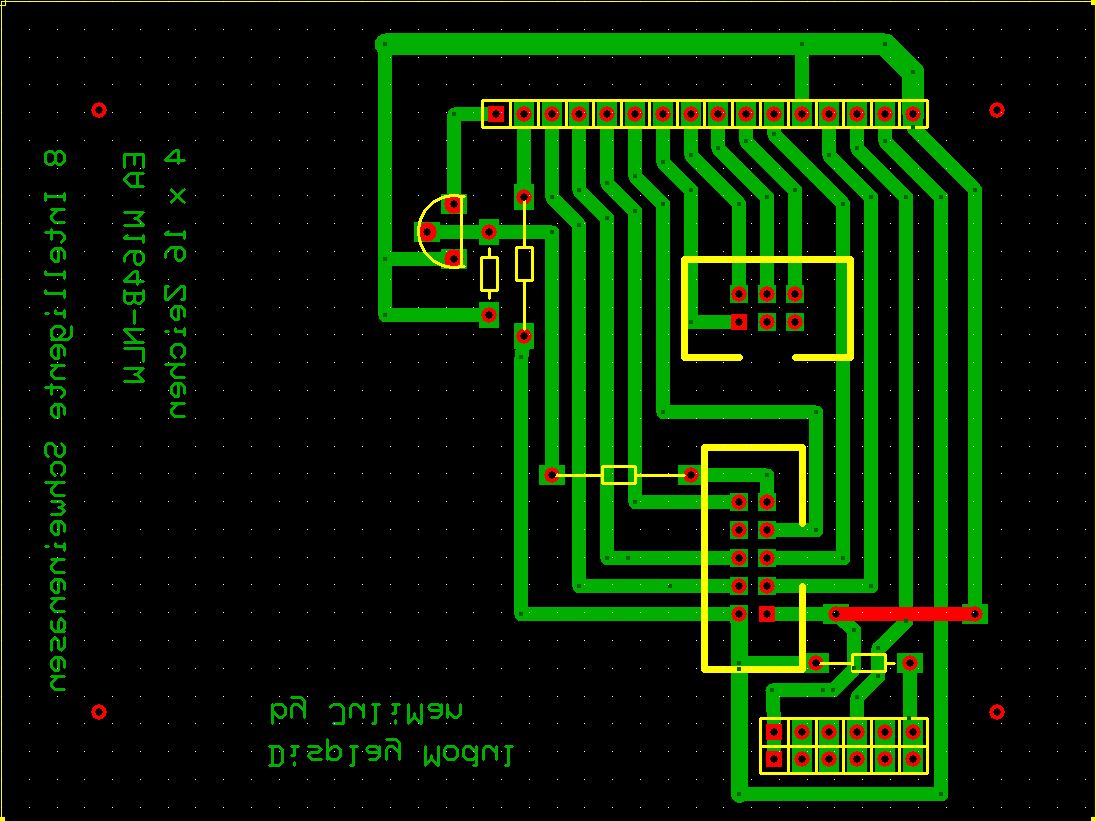

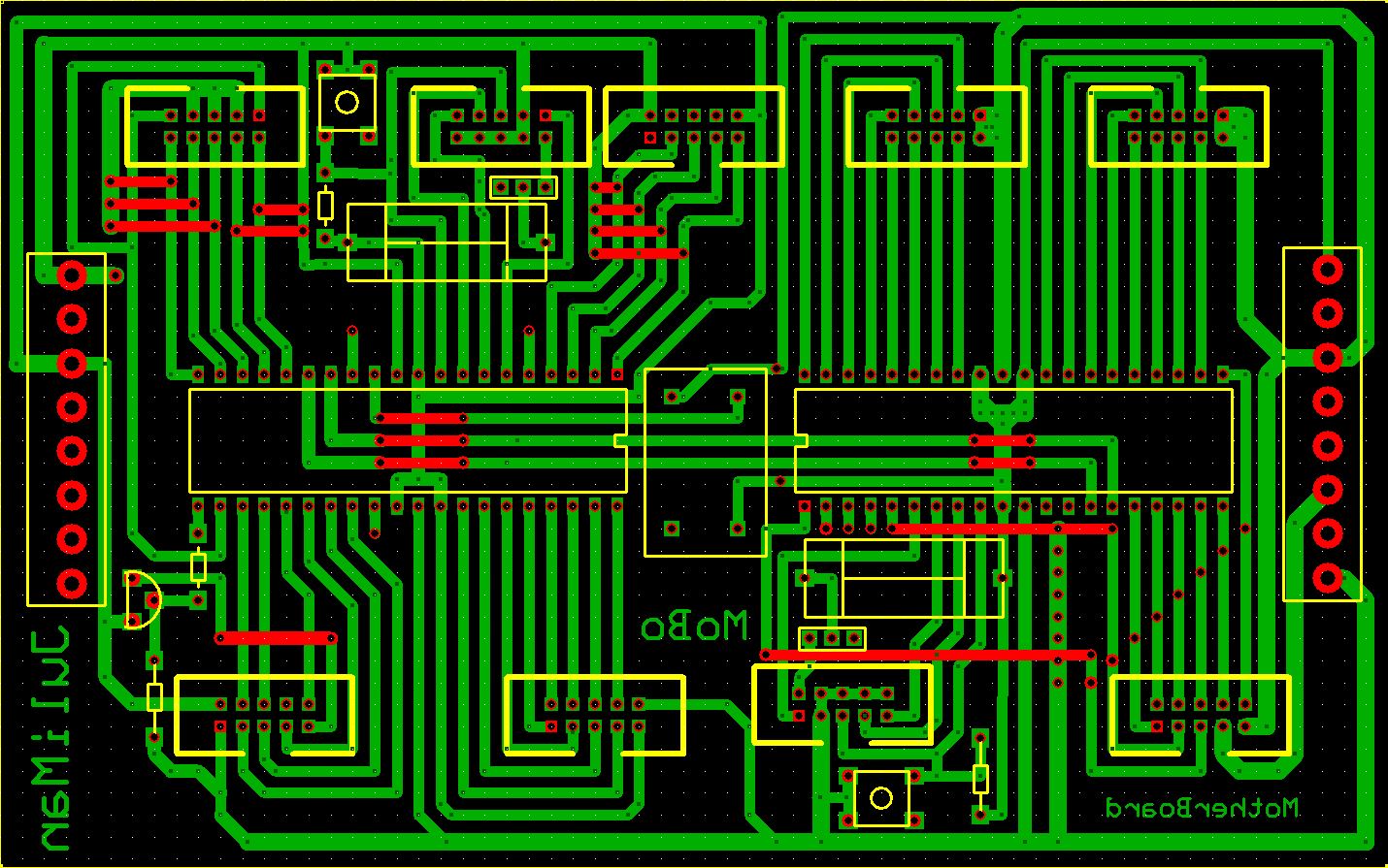

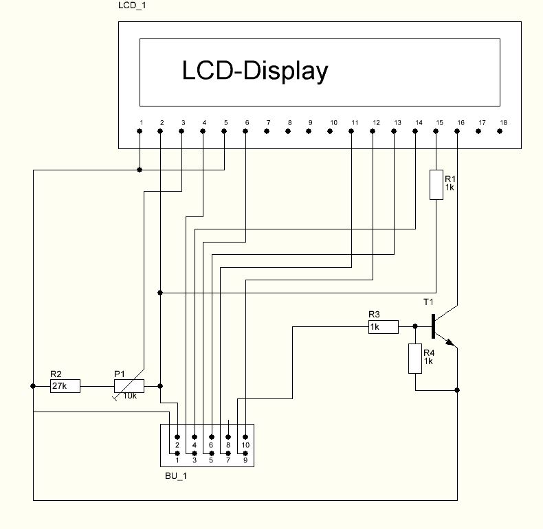

von JuBa 3. (juba3006)
Hier einmal die Pläne
Wenn Bilder erwünscht sein sollte auch gerne ;)
// Ja ... am Poti habe ich mal gedreht .... Kompletten bereich zwischen
kaum Kontrast und voll
//EDIT: Bei dem 2. Anhang wird der Eingang bzw Ausgang oben ganz rechts
genutzt ;)
von Teo D. (teoderix)
Das sind keine Schaltpläne!
Was aber trotzdem sofort auffällt, bitte hier nachlesen:
http://www.mikrocontroller.net/articles/Kondensator#Entkoppelkondensator

// mir war es bewusst, das es nicht die Schaltpläne sind (Entschuldigung
für den unpräzise gewählten ausdruck :p ;) ), aber ich habe bewusst die
Layouts genommen. So kann ich davon ausgehen, das ihr von dem selben
Standpunkt mein Problem betrachtet ;)
# Entkoppelkondensatoren ... die einen sagen, das muss unbedingt
beachtet werden und andere sagen, das ist hierbei schnurz pups egal.
Müssen da welche für die Funktionstüchtigkeit hin ? :o

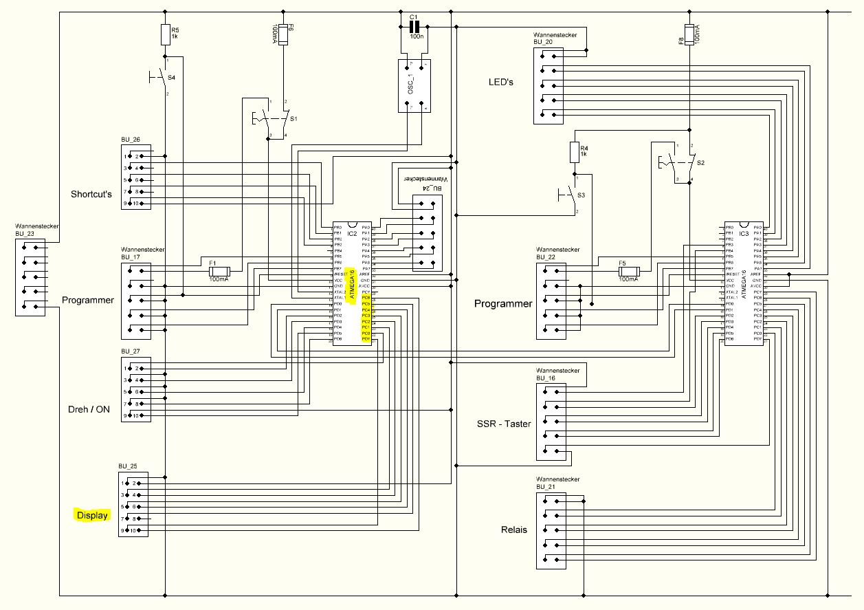

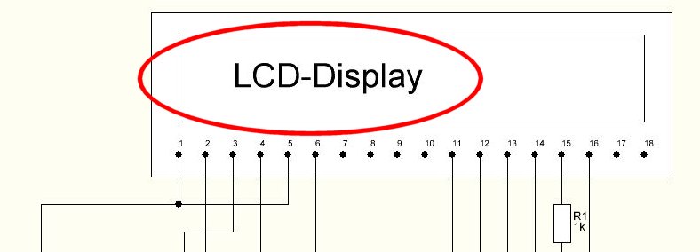

Moin
Ja klar kommen die noch, aber ich hatte es gestern Abend keine Zeit mehr
die Display Platine noch einmal mit dem Schaltplan zu vergleichen.
Jetzt habe ich es geschafft und will euch auch diese Pläne noch zukommen
lassen  ;)
mfg
JuBa3006

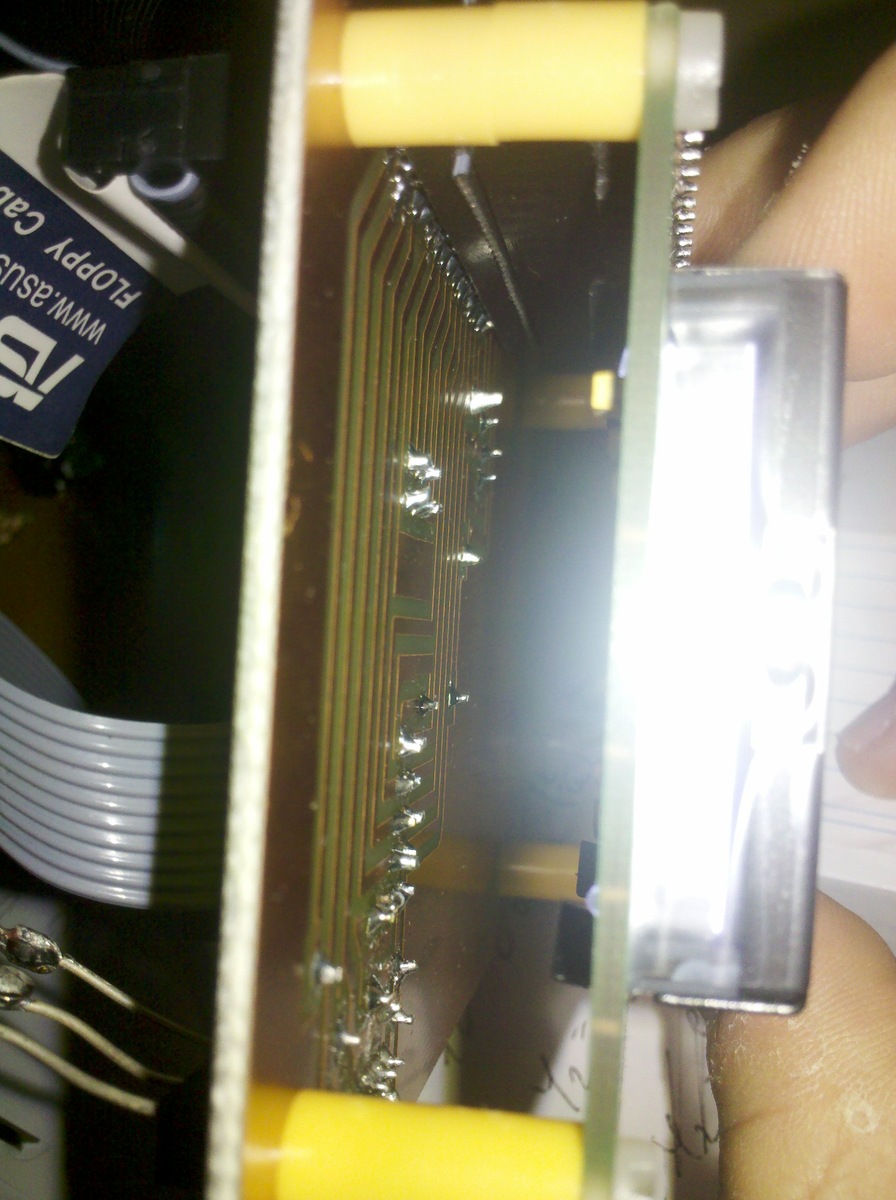

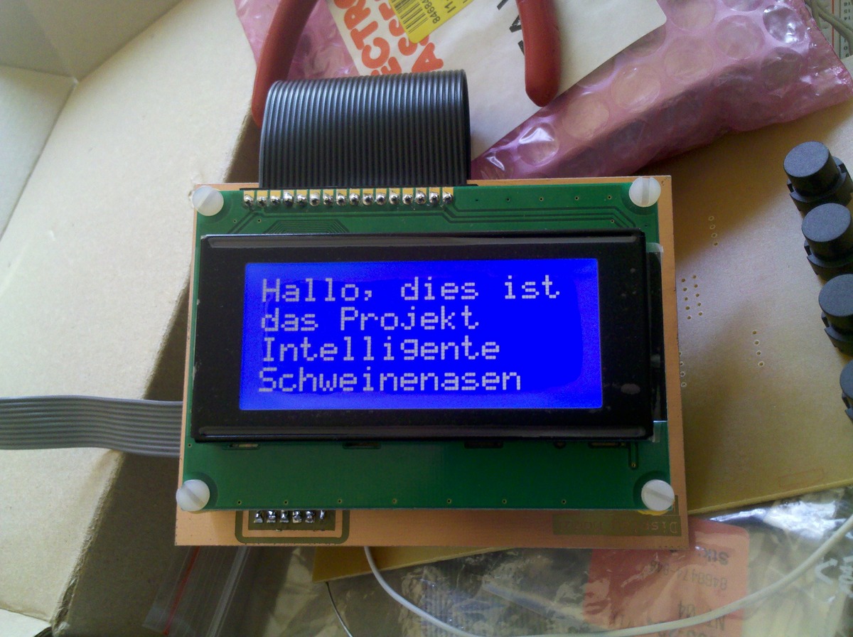

Moin moin
Im Eifer des Gefechts, habe ich doch glatt den Fehler gefunden ! :D
Ich hatte eine Verbindung zwischen Pin 5 & & und da 6 Enable ist, kann
es Garnichts Funktionieren, wenn dort Gnd anliegt.
Die Verbindung zwischen den Kontakten habe ich nur durch Zufall
gefunden. Beim durchpiepen kam zwischendurch immer mal was und mal
nicht. Also Lupe genommen und siehe da, da ist eine Haarkleine
Verbindung.
Solch eine kleine und haarfeine Verbindung hatte ich noch nie zu vor
gesehen :x
Vor allem war noch Flussmittel drüber und man konnte nichts erkennen.
Aber vielen vielen Dank an euch, das ihr mir so tatkräftig unter die
Arme gegriffen habt !

von Falk B. (falk)
@ Julian B. (juba3006)
Mehrere Fehler.
1. Bildformate, PNG ist besser. Ist aber nebensächlich.
2. Die Kontrasteinstellung ist falsch. Es reicht, einen Poti von VEE
nach GND zu schalten, ohne VCC Schluss. So wie es jetzt ist, geht es
NIE! Denn die Kontrastspannung liegt zwisch 0-1,5V gegen GND! Du
erzeugst aber ein Spannung nahe VCC!
http://elm-chan.org/docs/lcd/lcd3v.html
Figure 1.
https://www.mikrocontroller.net/articles/Kondensator#Entkoppelkondensator
Das ist die heilige Kuh der Digitaltechnik und nicht verhandelbar!

Kondensatoren, habe ich nicht viele in der Zeichnung drin, jedoch sind
auf den Platinen nachträglich welche vorgesehen worden.
Nein ich bin nicht sparsam mit Kondensatoren. Die hätte ich im Überfluss
da.
@ Falk Brunner
Meine Verschaltung ist nichts anderes als ein Spannungsteiler. Und das
ist schon richtig.
Ich kann die Kontaktspannung ohne Probleme einstellen, und die soll auch
so bei 0,5V liegen.
Der Kontrast passt alles perfekt.
(einige Hersteller habe diese Verschaltung sogar in Ihren Datenblättern
mit drin ! ) ;)
Wenn Ihr mal weiter gelesen hättet und auf den post von heute morgen um
11 Uhr noch was eingegangen wärt, wüsstet ihr wo ich den Fehler gefunden
habe.
// und das mit den Kondensatoren werde ich mir zu herzen nehmen. Das ist
nicht verkehrt. Stimmt wohl. Deshalb hatte ich ja schon einige
nachträglich auf die Platine hinzugefügt. ;)
von Falk B. (falk)
Das erscheint äußerst sinnvoll . . .
Das ist unbestritten.-
> Und das
>ist schon richtig.
Das ist eher strittig ;-)
>so bei 0,5V liegen.
Gemessen? Wollen wir wetten, dass dein SCHALTPLAN falsch ist?
Pin 1 ist 0V(GND), Pin 2 +5V(VCC)
Der 10k Poti hängt an Pin2 / 5V, in Reihe mit 27k. Damit kann man
maximal auf
27/(27+10)*5V=3,64V runterdrehen. Damit ist dein Kontrast weg! Man sieht
rein gar nichts!
>mit drin ! ) ;)
Dumm nur, dass dort der Spannungsteiler anders herum ist. Nämlich mit
dem Poti an Masse anstatt an +5V.
>habe.
Beitrag "Re: Display Ansteuerung - 16 x 4 DotMatrix LCD"
Schön. Das ändert trotzdem nichts an der Tatsache, dass dein Schaltplan
fehlerhaft ist. Jeder Anfänger, der das nachbaut, wird wahnsinnig!
Moin
Der maximale Regelbereich beträgt 0,1 - 2,2 V
Jetzt weiß ich was du meinst, aber verbessere mich wenn ich falsch
liege.
Ich habe das so herum gemacht, damit ich immer den Widerstand von 27k
Ohm davor habe, damit ich niemals die blanken 5v da liegen habe.
Den besten Kontrastwert habe ich bei 0,2V und da ich die 10k Ohm Potis
im Überfluss habe, dachte ich dass das kein Problem wäre. Den
Vorwiderstand könnte ich noch einmal anders wählen, sodass ich nicht in
den Bereich von 1V komme. Dann schalten ich um die Potiwirkung zu
minimieren einfach einen Widerstand parallel an das Poti und somit
müsste ich meinen gewünschten Regelbereich erreicht haben.
Wenn ich das doch andersherum schalten würde, würde ich irgendwann auf
pin 3 die blanken 5V liegen habe, wenn ich das Poti ganz auf Anschlag
drehen solle ... :o Oder habe ich dich falsch verstanden ?

von Falk B. (falk)
@Julian B. (juba3006)
Weil du deinen Poti NICHT wie im Schaltplan angeschlossen hast, sondern
anders herum.
Verstehe, ist aber hier unkritisch, da geht nichts kaputt.
Ist es auch nicht.
>Den
Du kannst ihn weglassen. Man braucht auch nur einen Endanschlus und den
Mittelabgriff, der 2. Endanschluss kann offen bleiben. Denn IM LCD ist
schon ein Spannungsteiler drin.
Vergiss den Murks.
Siehe oben!
von Jobst M. (jobstens-de)
Nö. Aber so falsch ist es in Deinem Plan.
Moin
Ich sehe es gerade .... der Plan hat wohl da tatsächlich eine anomalie
:D
Da hatte ich heute morgen wohl noch nicht alle Synapsen aktivieren
können :D
von Falk B. (falk)
>:D
Deswegen zeichnet man auch als Hobbybastler ZUERST einen Schaltplan und
baut danach die Schaltung auf.

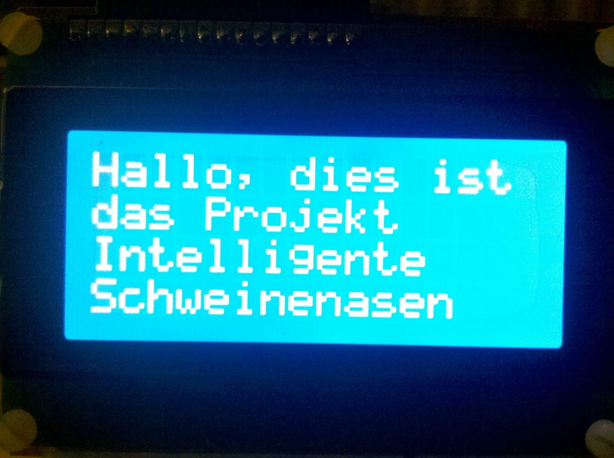

von V. K. (fragender)
da ja Dein LCD geht wie Du sagst sei doch mal so nett und Zeige ein Bild
vom LCD mit dem Code den ich Dir gepostet hatte.
Lg
Moin
Ich habe momentan noch einen anderen Code drauf ... aber ich kann heute
Abend das ganze mal aufspielen und dann euch das Gesamtergebnis zeigen
// Falls Ihr mich falsch verstanden hattet, der Schaltplan exestierte
schon vorher, jedoch muss ich die Steckerbelegung beim Layout ändern und
somit musste ich das im Schaltplan auch ändern. Dies hatte ich jedoch
bis zu dem Zeitpunkt noch nicht ;)

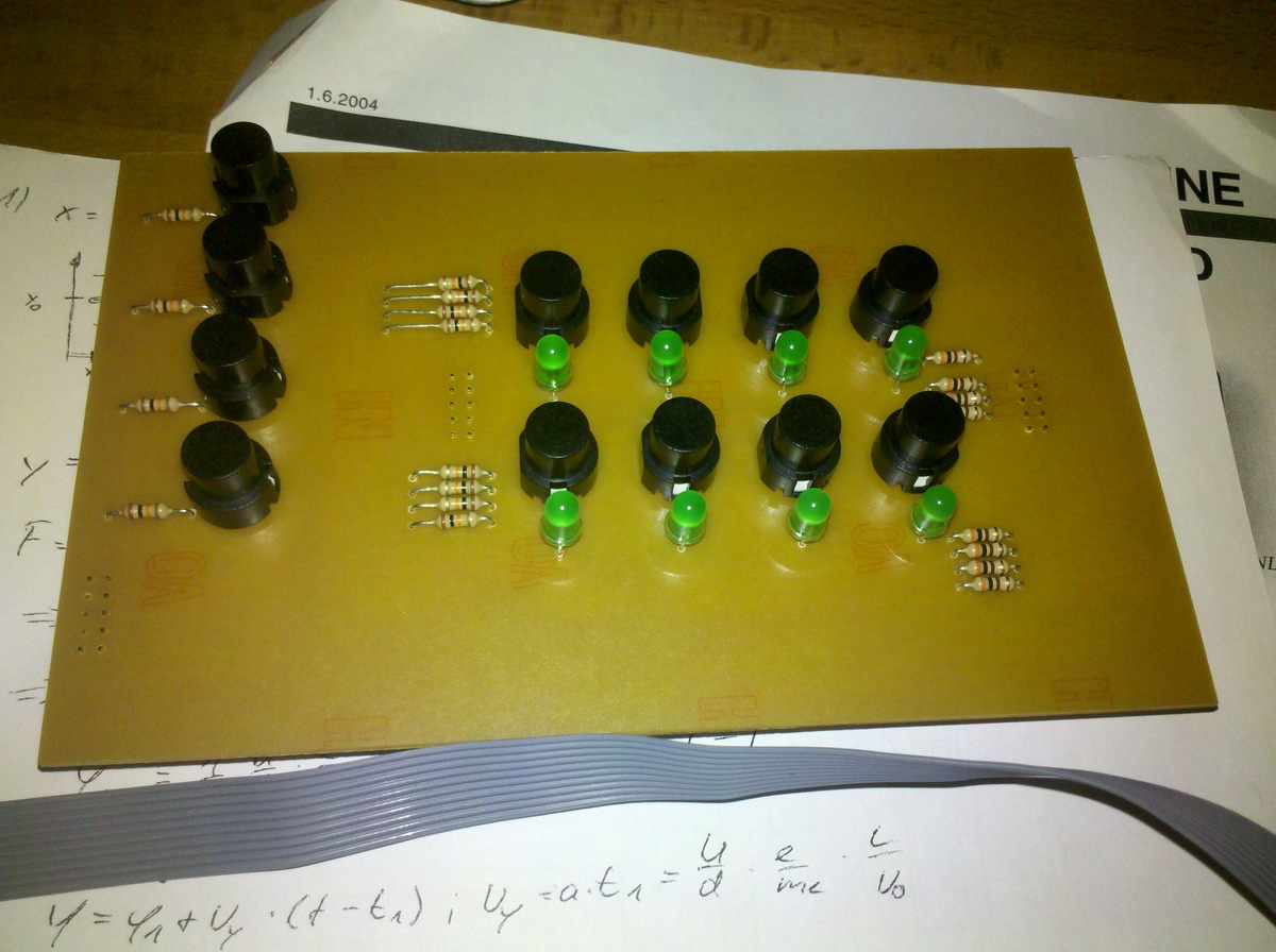

Moin
Hier wie versprochen die Bilder zu meinem Aktuellen Projekt, wo das
Display auch zu gehört ;)
// Der von dir verlinkte Quellcode läuft nicht .... ich habe alle Ports
angepasst, aber es passiert nichts bis auf, dass das Display etwas
dunkler wird ;)
