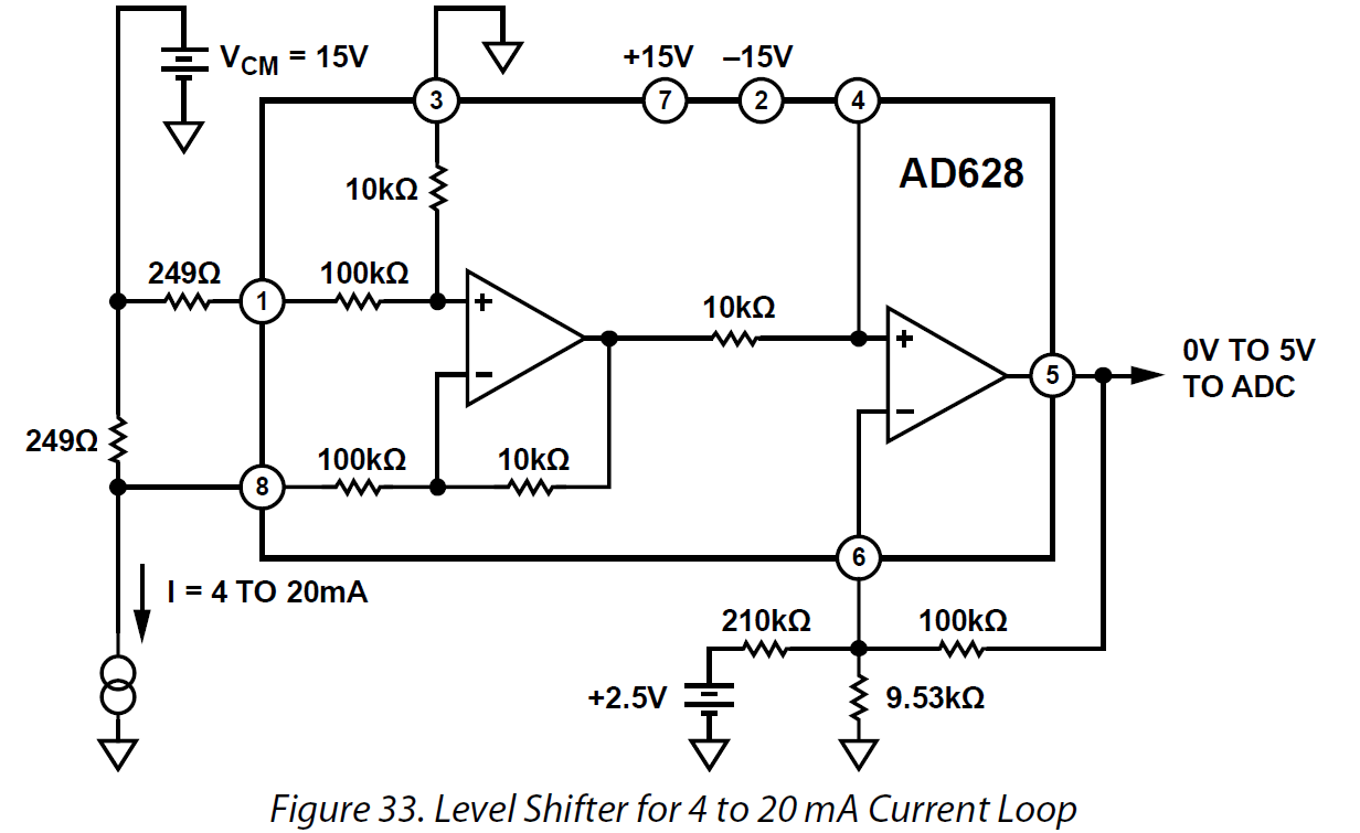

Ich habe den AD628 genau so beschaltet wie auf dem Plan.
Ich gebe ein Signal von 24V und 4-20mA drauf. Ausgegeben wird aber nur
0-4V.
Was mache ich falsch?
Normalerweise ist es doch egal wieviel V ich dabei benutze, oder?
Ich möchte die 0-5V an einem Atmega8 benutzen um das analoge 4-20mA
Signal zu digitalisieren.
Gibt es eine möglichkeit die Widerstände am AD628 zu berechnen? Ich kann
dazu nirgends was finden.

Steffen I. schrieb:
> nu auf 0 - 4,79 V. Was kann da noch sein?
Davon abgesehen, das man bei einem ATMega8 bis auf eine Referenzspannung
eigentlich nur die Bürde braucht, und gar keinen externen Verstärker,
ist das kritische Bauteil hier der 9,53k Widerstand, der sehr genau
eingehalten werden muss. Am besten baut man hier überall 1% Widerstände
ein oder macht den 9,53k (Gain) und den 210k (Offset) Widerstand
regelbar.
#4036673
>Ich habe jetzt herausgefunden, das ich beim stromteiler vergessen habe
>die 249 Ohm mit einzuberechnen. Das habe ich beseitigt, komme jetzt aber
Die angegebenen Werte sind falsch, jedenfalls wenn mit 4...20mA wirklich
0...5V am Ausgang erzeugt werden sollen. Eine genaue Berechnung der
Schaltung zeigt, daß mit 200k, 100k und 9k024 genauere Ergebnisse
erzielt werden können. Letzteren kann man mit 9k1//1M annähern.
Insgesamt müssen die Werte aber sehr sehr genau eingehalten werden, was
die Verwendung 0,1%-iger Widerstände nahelegt. Oder man kalibriert
später in der Software.
Es liegt aber nahe, und ist durchaus eine übliche Prozedur, daß mit der
Schaltung ganz bewußt eine Ausgangsspannung erzeugt werden soll, die
rund 5% kleiner als 5V ist, damit man Bauteiletoleranzen der Widerstände
und der Referenzspannung abfangen kann. Der ADC wird dann bei 1%-igen
Bauteilen garantiert nicht übersteuert. Eine genaue Kalibrierung erfolgt
dann in der Software.

#4037163
>Vielen Dank, Kai aber wie hast Du das berechnet?
Ich habe die Schaltung des rechten OPamps berechnet, indem ich die
Ströme durch die Beschaltungwiderstände betrachtet habe. Bei mir war:
(Uaus-Uein)/R8 + (2,5V-Uein)/R7 = Uein/R9
mit R7=210k, R8=100k und R9=9,53k.
Nach Uaus aufgelöst gibt das:
Uaus = Uein x (R8/R9 + R8/R7 + 1) - 2,5V x R8/R7
Aus der linken Schaltung erhält man für 4mA 99,35mV Ausgangsspannung und
für 20mA 496,76mV. Also steckt man in die letzte Gleichung einmal Uaus =
0V und Uein = 99,35mV und das andere Mal Uaus = 5V und Uein = 496,76mV.
Das führt auf das Gleichungssystem:
0V = 99,35mV x A - B
5V = 496,76mV x A - B
mit A = R8/R9 + R8/R7 + 1 und B = 2,5V x R8/R7.
Dann zieht man die beiden Gleichungen von einander ab und wirft damit B
heraus. Den Rest löst man nach A auf und erhält A = 12,5815.
Dann setzt man A in eine der beiden Gleichungen ein und löst nach B auf.
Man erhält B = 1,24997. Damit folgt sofort, daß R7 genau doppelt so groß
wie R8 sein muß. Damit geht man in A hinein und erhält einen Wert für
R8/R9.
Jetzt muß man nur noch einen Wert fest vorgeben und erhält über die
bekannten Verhältnisse die anderen beiden Widerstandswerte. Ich habe
R8=100k vorgeben und damit R7=200k und R9=9k024 erhalten.
