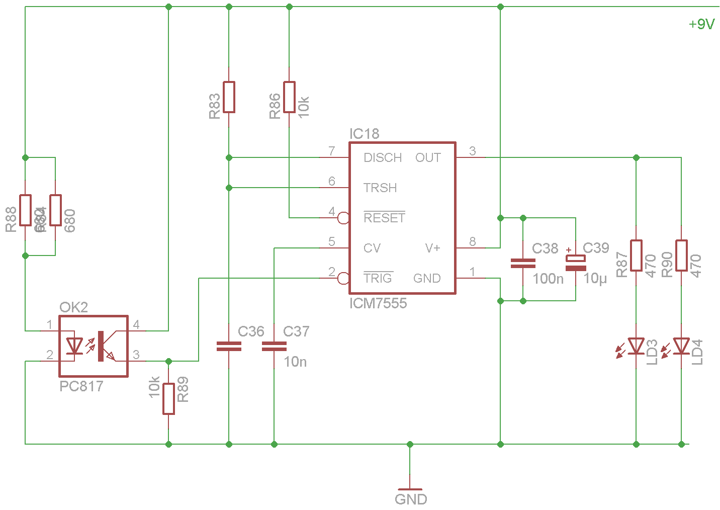

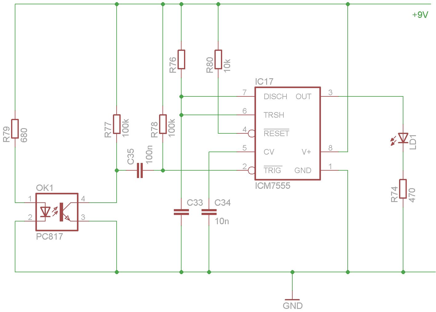

von Hubert G. (hubertg)
Deine Schaltung sollte so etwa aussehen.
Anstelle deiner Lichtschranke habe ich einen Optokoppler gezeichnet.
Zeitbestimmend sind R76 und C33. Eine weiße Led wird zu wenig sein, du
kannst mehrere parallel schalten, aber mit jeweils eigenen
Vorwiderstand.

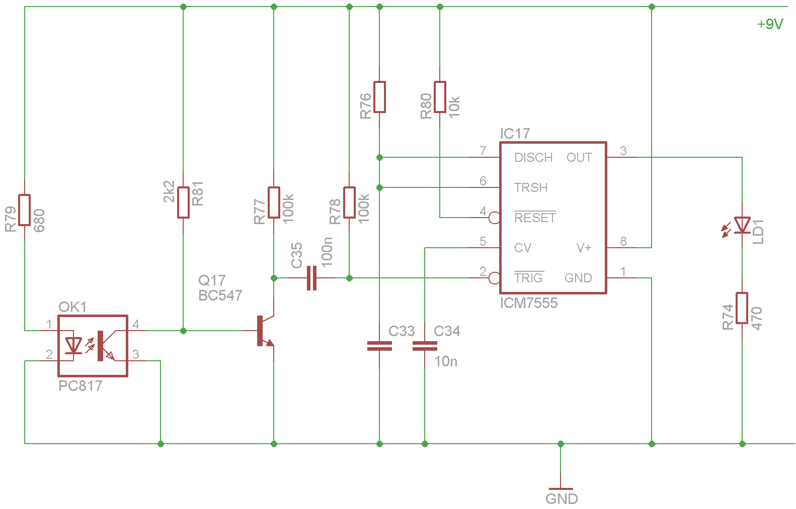

von Karl H. (kbuchegg)
Hmmmm.
Müsste da nicht noch ein Inverter dazwischen?
Denn der Phototransistor leitet ja, wenn Licht drauffällt. Der 555 will
aber einen negative Triggerpuls.
ALternativ könnte man auch den Phototransistor auf die 'High-Side'
legen, anstatt des Pullup einen Pulldown und vom Emitter aus auf den
555?
Karl Heinz schrieb:
> Hmmmm.
Vergiss es. Ich hab dein RC Glied R77/C35 zu spät gesehen.
Logisch. Dann schaltet das Monoflop halt erst, wenn der Lichstrahl
wieder hergestellt wird, der Pfeil also durch ist.

@Hubert G.
Vielen dank für die tolle zeichnung.
sehe ich das richtig das bei R80 dann anstatt der 10k ein Poti kommt zum
einstellen der zeit?
Sollte, wie Karl Heinz gemeint hat, die Impulszeit der Lichtschranke zu
kurz sein, dann diese Schaltung.
Als Poti ist R76 einzusetzen.

von Kevin D. (fallen-district)
@ Hubert G.
Ich hab jetzt alles beisammen, aber was für ein Widerstand kommt an r76
hin?
Ach ja und welcher Kondensator kommt an C33?
> hin?
Ich weiß nicht was du an Widerstände hast. Am Besten wäre ein 100k Poti
und für C33 ein 1µ Kondensator. Damit deckst du einen weiten Zeitbereich
ab.

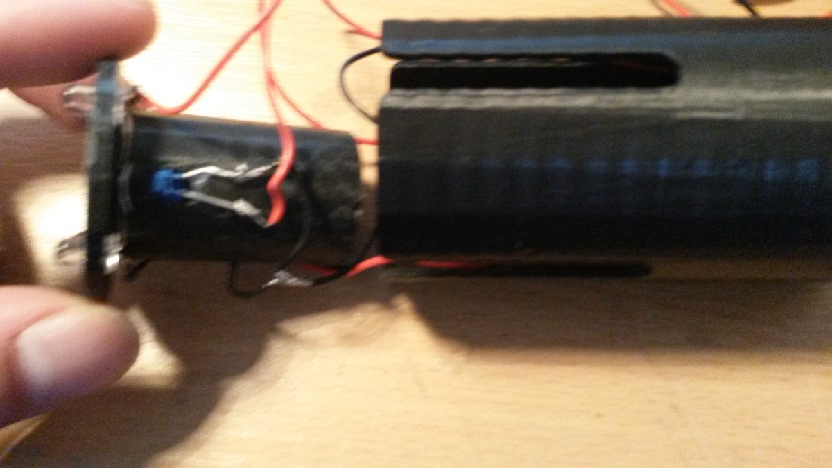

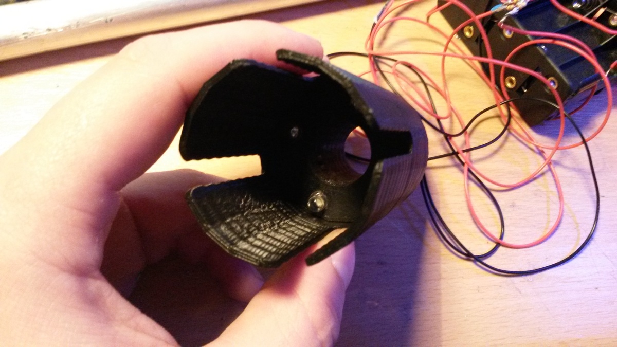

So eingebaut in das Gehäuse ist das kein problem mehr, jetzt habe ich
nur noch das problem, das wenn ich eine LED mit Vorwiderstand
dransetzte, das Licht zu dunkel ist. Ohne Vorwiderstand ist sie hell
genug, aber wenn ich dann mehr als eine LED dransetze leuten die
dauerhaft.
Woran kann das liegen?

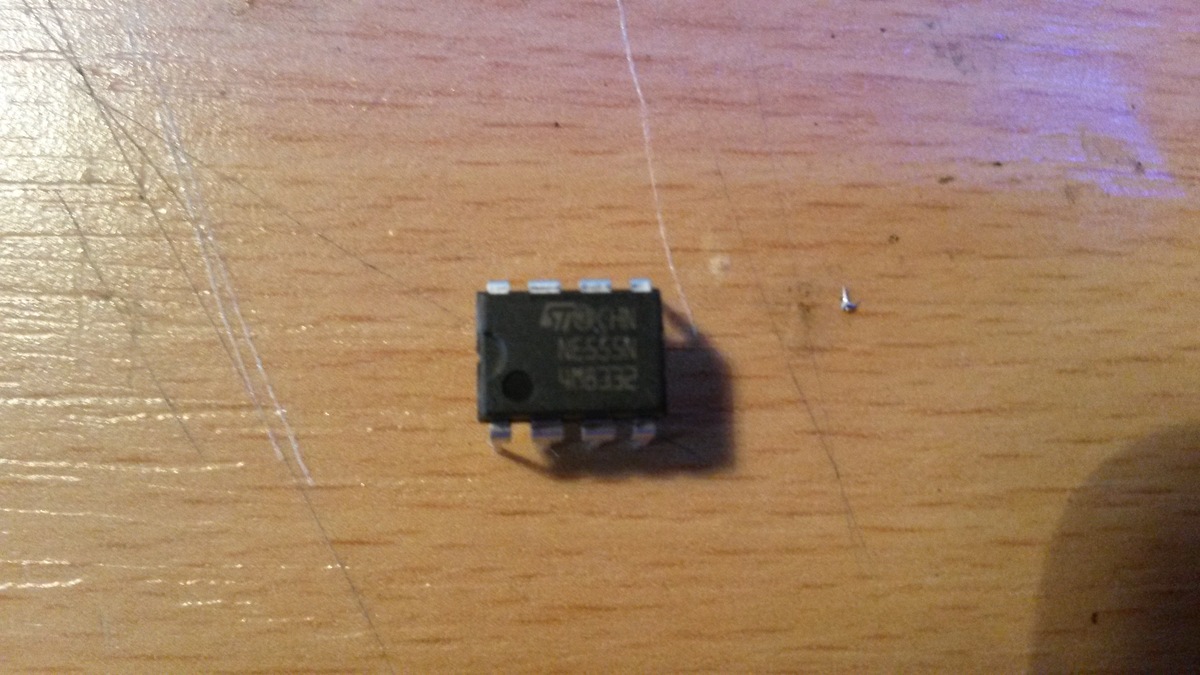

Weil du Probleme mit den LEDs hast, welchen 555 hast du genau genommen?
Genaue Bezeichnung!
Ich habe den NE555 genommen! Den von conrad
NE555N
4M8332

So eine weiße Led hat eine Flußspannung von etwa 3,6V.
Vce/sat beim 555 ist etwa 1,8V.
Damit ist es klar das zwei Leds in Serie nicht vernünftig leuchten.
Die Batterie knickt ja auch etwas ein.
Mit 10Ohm in Serie zur Led würden das 360mA sein die durch die Led
fließen. Das hält aber der 555 nicht aus, kann wie schon geschrieben
max. 200mA.
Eine weiße Led, wie von mir beschrieben, kann dauernd max. 35mA und bei
0,1sec Puls (10:1) bis zu 100mA.
Also tausche mal den 555 und dann die Leds nur mehr mit Vorwiderstand
anschließen und den Strom beachten.
Für 24mA sollte der Vorwiderstand 150 Ohm haben.
Wenn bei zwei angeschalteten Leds diese nicht mehr ausgehen, muß der 555
defekt sein. Schaltungsfehler nicht berücksichtigt.
Okay, also den 555 auswechseln und die LED´s mit einem 150 ohm
widerstand bestücken?
Ja, dann sollte es klappen.
Okay, danke ich werds direkt mal ausprobieren.
Probier mal C35 kurzzuschliessen, so dass er effektiv unwirksam wird.
(Das war diese Schaltung hier?
Beitrag "Re: Ir lichtschranke die einen impulse gibt"

Hast du den Vorwiderstand für die Emitterdiode schon vergrößert?
Schätze nämlich das der Softdart den Empfänger nicht ganz abdeckt.
Wie sieht denn so ein Ding eigentlich aus?
Und das das Gehäuse. Also wenn ich die langsam durchfliegen lasse
erkennt die schaltung das, aber mit 100fps geht nichts mehr! Auch mit

Ich sehe das Problem aber in erster Linie am mechanischen Aufbau. Die
Verzögerungszeit liegt bei etwa 20µsec, die Darts brauchen sicher länger
durch den Lichtstrahl.
Es wird hauptsächlich Streulicht sein das die Erkennung beeinträchtigt.
Auf dem Bild kann man nicht erkennen wie weit Emitter und Detektor
auseinander sind. Sie sollten so nahe wie möglich beieinander sein und
sich nach Möglichkeit nur durch einen Schlitz sehen der von den Darts
dann vollkommen abgedeckt wird.
Hä?
Kevin. kannst du auf dem Bild
mal einkreisen, wo die Photodiode bzw. die LED für die Lichtschranke
sitzt?
Die Pfeile gehen wohl durch die zentrale Bohrung durch. Ich seh da aber
auch eine LED, die in Längsrichtung strahlt. Was ist das für eine LED?
Und da im Halbdunkeln sitzt auch noch ein Bauteil. Was ist das?

Interessieren würde mich ja nur, wo er die Lichtschranke eingebaut hat.
Ich hätte ja eine Bohrung quer zum 'Lauf' gesetzt und IR-LED und
Phototransistor so eingebaut, dass sie sich ansehen. Da gehen aber keine
Kabel seitlich zu dem Ding, was mich stutzig macht.
Das Gehäuse  ist ein zweiteiler. In dem Gehäuse in der innenhülse
befinden sich genau gegenüberliegend die photodioden

Streulicht kann eig gar nicht sein, die löcher sind nur 1,2mm groß
wodurch die photodioden durhcschauen, im anhang ein bild der 3D
zeichnung, da sieht man genau wo was sitzten soll.
OK. Versuch.
Sieh mal zu, dass es in deinem Raum komplett dunkel ist
(auf die Art kriegen wir das Streulicht komplett weg)
Kriegst du dann eine Reaktion an der Lichtschranke?
(Ich bin mir nicht sicher, wie das zusammengebaut ist. Für mich sieht
das so aus, als ob die LS da 1.5cm hinter der Mündung sitzt. D.h. da
wird nicht viel Aussenlicht abgehalten.
Denkfehler meinerseits. Polarität vertauscht.
C35 wieder aktiv lassen, aber R77 verringern. 10k, oder 1K
Hubert.
Hab ich mich verrechnet?
Ein RC Glied mit 100k und 100n hat doch eine Zeitkonstante von 10ms
Wo ist da mein Denkfehler?
Ja natürlich das habe ich doch oben beschrieben.
Ich bin aufs minimum gegangen. noch weniger ging nicht, das sie sonst
agr nicht mehr auslöst.
Ich verstehe es selber nicht.
Ich hab mich an alles gehalten.
Da kommt mir jetzt nur in den sinn, das entweder der ne555 nicht dafür
geeignet ist, oder die Dioden falsch sind.
Aber da könnt ihr mehr sagen als ich ;)
Karl Heinz schrieb:
> Hubert.
Du könntest Recht haben, der Transistor hat immer durchgeschaltet, bei
der Unterbrechung muss sich C35 über R77 erst wieder aufladen. Wenn
diese Aufladezeit zu kurz ist, dann wird der Impuls zum 555 auch zu
klein um zu Triggern. Ein Verringern von R77 auf 10k oder noch etwas
kleiner würde die Zeitkonstante verbessern.

Wenn du R77 kleiner machst, müsste die Schaltung eigentlich
empfindlicher auf immer kürzere Pulse werden.
> Wieso kann das passieren?
Lötfehler ausgeschlossen?
Karl Heinz schrieb:
> Kevin D. schrieb:
>> Wenn ich von 100 auf 10 gehe passiert gar nichts mehr *kopfkratz*
> Das ist mir jetzt nicht wirklich klar.
D.h. meiner Überlegung nach, die sich mit der vom Hubert deckt.

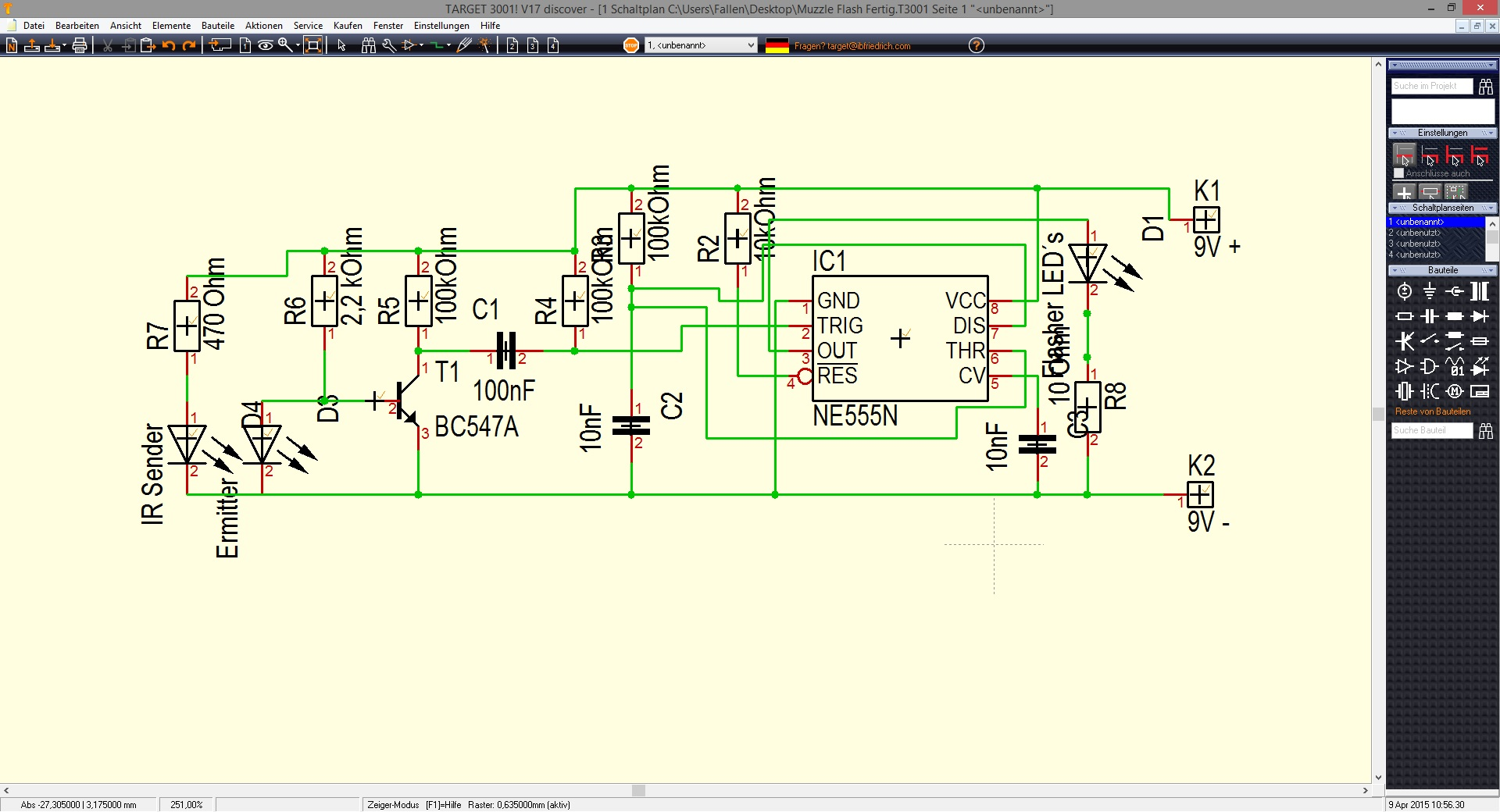

um richtig sicher zu gehen habe ich den plan ausgedruckt und habe die
leitungen exakt auf den plan gelegt
eventuell doch mal die Version mit dem zusätzlichen Transistor
probieren. Dann könnte man auf das RC-Glied zur Low-Puls-Formung
verzichten.
(Bild)
So hatte ich das eigentlich ursprünglich angedacht.
Bis auf die Schaltzeiten der Bauteile verzögert da nix mehr. Und die
sind allesamt schnell genug.

Insofern ist dein 1.2mm Loch eher kontraproduktiv. Was du tun solltest
ist die Öffnung gross genug machen, damit da auch Licht durchkommt (vor
allen Dingen an der LED), die Photodiode aber in ein Röhrchen einbauen,
so dass dir das Röhrchen Fremdlicht abfängt. Quasi, wie wenn du am Grund
eines Brunnens sitzt. Dann siehst du von dort nur noch den Himmel aber
sonst nichts mehr. Selbst wenn da in der Nacht ein Auto mit
aufgeblendeten Scheinwerfern in Richtung Brunnen leuchtet kriegst du das
am Grunde des Brunnens nicht mehr mit.
Das problem ist das ich nur noch den 680 ohm wiederstand dran habe.
ja das mit dem gehäuse ist nacher eine kleinigkeit, hauptsache die
schaltung funktioniert erstmal.
Hast du noch was kleineres?
Wenn du noch einen 2.ten 680 hast, dann schalte den parallel zum ersten.
Dadurch halbiert sich der Widerstand.
Ohne Messmittel ist es schwer zu sagen, wo die Pegel nicht ausreichen.
Aber ein Gehäuse, das konstruktionsbedingt schon mal Fremndlicht abhällt
und dafür soviel Licht wie möglich von der LED auf den Empfänger bringt,
ist schon mal die halbe Miete um das Möglichste aus dem Phototransistor
rauszuholen.

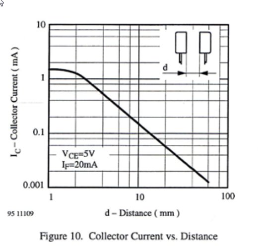

Ich habe mir das Datenblatt der K153P Kombination noch mal angeschaut.
Ein Problem könnte sich dadurch ergeben das der Kollektorstrom mit der
Entfernung von der Diode stark abnimmt.
Bei einem If 20mA ist bei 2mm Abstand der Kollektorstrom noch 4mA bei
8mm Abstand nur mehr 0,08mA. Außerdem verringert sich die
Reaktionsgeschwindigkeit.
Nachdem bei 680Ohm Vorwiderstand auf der Emitterseite ohnehin nur etwa
11mA fließen wird der Kollektorstrom sehr gering sein und damit ist ein
herabsetzen der Widerstandswerte Richtung 555 sinnlos und
kontraproduktiv.
Also noch einen 680 Ohm parallel schalten.
Das ganze geht mit Timing und Strom schon sehr in den Grenzbereich des
machbaren.
Dann noch die Schaltung wie sie Karl Heinz gemeint hat. C38 und C39 nahe
am 555 würden nicht schaden.
Jetzt hast du mich neugierig gemacht.
Das hätte ich jetzt so krass nicht erwartet.
Die Dinger haben doch Linsen drinn.
Da gibts wohl nur eines.
die 60mA, die die LED abkann ausnutzen.
Nicht ganz klar wie du das meinst.
Wenn kleine Teile schnell durch fliegen ist der Blitz kürzer als wenn
etwas großes langsam durchfliegt?
Wenn das so ist dann den Kondensator der auf DISC geht vergrößern.
Ja, ich hab jetzt zwei Gehäuse gemacht, einmal für die nerf Darts und
einmal für Airsoft. und wenn ich bei der lichtschranke einen stift
durchstecke blitz es hell auf, schieße ich jedoch mit einer airsoft
dadurch ist der Blitz viel dunkler.
Mir sagen die beiden Bezeichnungen nichts.
Wenn das längere Geschoß heller blitzt, dann liegt das daran das die
Verzögerungszeit zu kurz ist.
Also den C am DISCH Eingang vergrößern, und / oder den R ebenfalls etwas
größer machen. Da muss man gegebenenfalls etwas experimentieren.

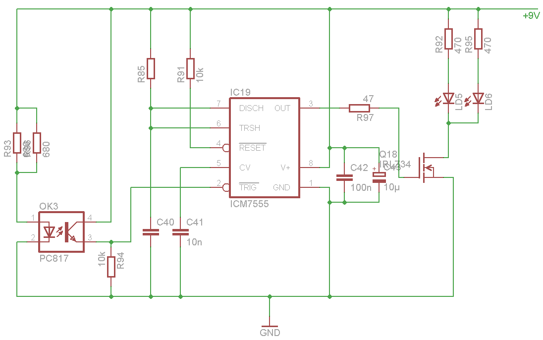

So hab jetzt eine verbesserung, weiß aber nicht wie ich die umsetzten
soll und zwar sollen 4 von den chip led´s :
http://www.ebay.de/itm/1-Watt-HighPower-Led-350mA-1W-Chip-High-Power-Hochleistungs-Emitter-/390535723433?pt=LH_DefaultDomain_77&var=660113280757&hash=item5aedbe39a9
aufblitzen. Kann ich die einfach da anschließen oder bringen die dann
keine volle leistung?
Ich habe jetzt auf die Schnelle kein Datenblatt zu den LED gefunden,
aber direkt an den 555 kannst du sie nicht anschließen. Da benötigst du
noch einen Transistor oder besser einen FET dazu. Vorwiderstände musst
du anpassen.
Mit einem 9VBlock wird es nicht lange funktionieren.
Ich habe auch gesehen das meine jetzige schaltung etwas anders aussieht.
Aber so funktioniert sie wie ich es mir vorgestellt habe. Habe halt nur
das Problem das die Helligkeit der led´s bei weitem nicht ausreicht.
P.S. Ich weiß das nicht jedes Bauteil richtig ist, liegt daran das ich
die richtigen bei Target leider nicht gefunden habe. Deswegen habe ich
für das Platinenlayout etwas getrickst ;)
Was hast du für einen FET genommen?
Die LED sind auch richtig herum drinnen mit dem richtigen Vorwiderstand?
von Kevin D. (Gast)
Irlz34
Ja aber das wäre auch egal, da dort nichts ankommt. Das ist ja das
komische. Hab auch diverse Bauteile getauscht falls defekt.
Wenn du Drain und Source vom FET überbrückst, dann muss die Led
leuchten.
Hallo ihr lieben,
Leider bin ich immer noch nicht weitergekommen, ich bekomme die neuen
LED´s leider net in die schaltung eingebaut. Habe hier nochmal meinen
Aktuellen schaltplan. Hat da noch jemand eine idee wie ich die 1W Chip
LED´s mit der schaltung betreiben kann? Am besten wäre ein treiber als
ein einzelnes bauteil, was zwischen NE555 und den LED´s gesetzt werden
muss. Kurz noch zur Info, die Chip LED´s brauchen 350 mA.
Ich hoffe einer kann mir dabei helfen.
Lg
