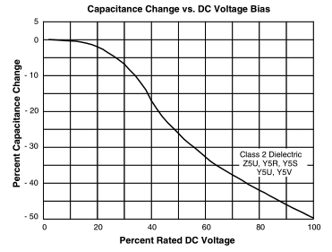

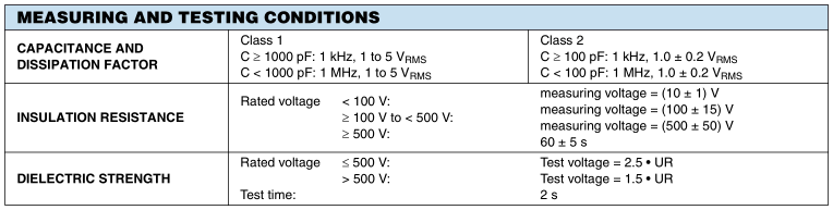

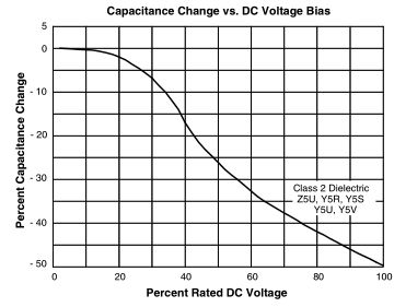

von Horst Rainer (Gast)
also erstmal danke für die anregenden Diskussionen :-). Hab noch nicht
genau durchgerechnet aber ich glaube ein RC-Glied und ein
Schmitt-Trigger sind immer noch am billigsten. z.b. 1 MOhm und 4.7 µF
Keko, der hat 50 MOhm Isolationswiderstand, dann sollten auch die
Leckströme keine Rolle spielen. Bei der Türe handelt es sich übrigens um
eine...... Backofentüre

von (prx) A. K. (prx)
Michael Köhler schrieb:
> Naja, also da steht z.B. bei 1 kV habe ein Kondensator z.B. 1000 pF.
Wo genau steht das?
> ist, glaube ich, nicht unüblich hierbei davon auszugehen, dass der
> Kondensator bei 1 kV noch 1000 pF ± 10% hat wie es im Datenblatt steht.
Irrtum.
Zu den Messbedingungen siehe Anhang, aus dem geninfo.pdf.
Und zur Kapazität in Abhängigkeit von der Spannung siehe hier in der Y5R
Kurve.
von M. K. (sylaina)
Sorry A.K., ich meinte ich käme dabei nicht auf die Idee noch in einem
anderen Datasheet zu schaun, du hast natürlich recht (ich wollte nicht
sagen, dass das nicht stimmt was du gesagt hast). Die Kapazität kann da
bei der Rated Vortage um bis zu 50% absinken wenn ich da mal in die
General Information rein schaue.
