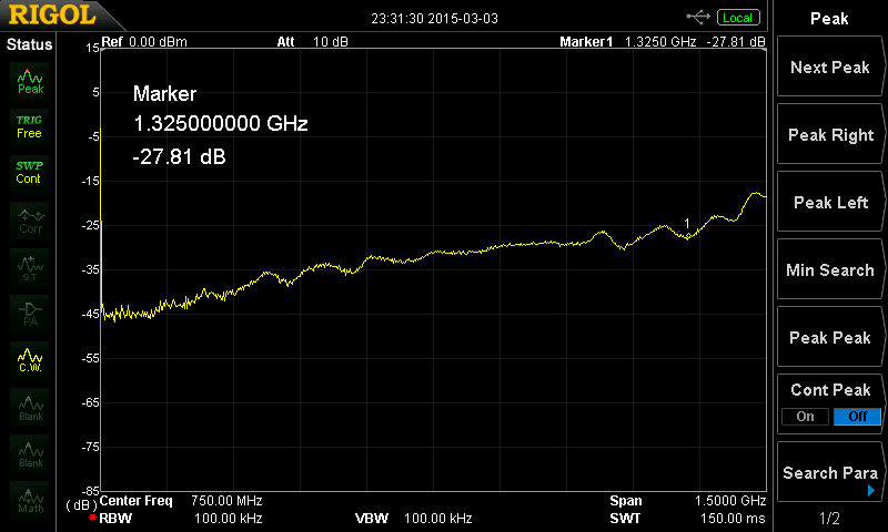

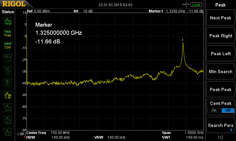

Hallo! Ich habe einen Helixfilter für ~1.4 GHz gebaut, siehe Foto im Anhang. Der verhält sich ganz merkwürdig: wenn man den SMA-Stecker nur halb reindreht, ich wage mal zu behaupten so, dass der mittlere Pin keinen leitenden Kontakt hat sondern nur kapazitiv, funktioniert er einigermaßen wie erwartet (11dB IL klingt plausibel da ich nicht so arg exakt gearbeitet habe). Dreht man den Stecker aber ganz zu, verhält sich das Teil nur noch wie ein Hochpass mit sehr großem IL überall (siehe drittes Bild). Ich verstehe dieses Verhalten überhaupt nicht. Es ist über viele Schraubzyklen reproduzierbar und die beteiligten Stecker habe ich inzwischen glaube ich auch alle mal ausgetauscht. Als Test hab ich mir gedacht, ich bau mal eine Kapazität zwischen Stecker und Feed für die Helix, sodass der Kontakt immer nur kapazitiv ist. Das hat aber überhaupt nichts geändert. Hat jemand eine kluge Idee? Grüße, Sven
Sven B. schrieb: > ~1.4 GHz Erhöhe den Span mal auf 3 GHz. Da scheint über 1,5 GHz noch was zu sein.
Da liegst Du vermutlich mit den Koppelfaktoren völlig daneben. Einkoppelungen (SMA) viel zu hoch im Vergleich zur Kopplung zwischen den Resonatoren Welche Bandbreite (-3dB) möchtest denn haben?
Peter Xuang schrieb: > Sven B. schrieb: >> ~1.4 GHz > Erhöhe den Span mal auf 3 GHz. Da scheint über 1,5 GHz noch was zu sein. Geht leider nicht, der Analyzer kann nur 1.5. Ist doof, ich weiß. Ich kann höchstens mit meinem Eigenbau-Projekt mal nachmessen, das kann mehr als 1.5, versuch' ich später mal. > Da liegst Du vermutlich mit den Koppelfaktoren völlig daneben. > Einkoppelungen (SMA) viel zu hoch im Vergleich zur Kopplung zwischen den > Resonatoren Das hab ich nicht verstanden. Was heißt, die Einkopplungen sind viel zu hoch? > Welche Bandbreite (-3dB) möchtest denn haben? So um die 30 MHz. Etwas mehr wäre aber auch in Ordnung.
Peter Xuang schrieb: > Sven B. schrieb: >> ~1.4 GHz > Erhöhe den Span mal auf 3 GHz. Da scheint über 1,5 GHz noch was zu sein. Hast aber völlig recht. Jetzt wo ich mir das daraufhin ankucke, sieht der Kram bei 1.5 GHz genau so aus wie die linke Flanke von dem Peak. Vielleicht wird der dann nur verschoben durch die zusätzliche Kapazität und wenn die weg ist, wandert er mir aus dem Bild raus.

Sven B. schrieb: > Peter Xuang schrieb: >> Sven B. schrieb: >>> ~1.4 GHz >> Erhöhe den Span mal auf 3 GHz. Da scheint über 1,5 GHz noch >> was zu sein. > Geht leider nicht, der Analyzer kann nur 1.5. Dann bau das Filter testweise größer, so dass die Resonanz in den Bereich kommt, den Du messen kannst.
Possetitjel schrieb: > Dann bau das Filter testweise größer, so dass die Resonanz in > den Bereich kommt, den Du messen kannst. Das werd' ich tun, hätte ich gleich machen sollen. War eigentlich vorhersehbar dass man da leicht mehr als 7% daneben liegt. Danke für die Hinweise!
