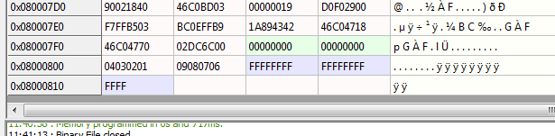

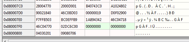

von STM-Bastler (Gast)
Hallo Mike,
du hast mich auf die Lösung des Problems gebracht:
Das "ST-LINK Utility" liest das lauffähige Programm von der Adresse
0x08000000 mit der Größe 0x0808 aus -> siehe Bild "a.png"
ST-LINK Utility hat diese Einstellungen von "Adress" und "Size" selber
gesetzt.
Wenn dieses ausgelesene File nun wieder aufgespielt wird, fuktioniert es
nicht!
Erweitert man die Größe manuell auf z.B. 0x0812 -> siehe Bild "b.png"
funktioniert das ausgelesene Programm beim erneuten Flashen!
Danke für die Hilfen!

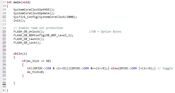

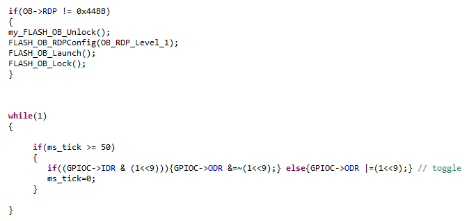

Ich möchte das auch gerne im Quelltext realisieren. Nun habe ich mich an
das Verfahren in der stm32f0xx_flash.c gehalten.
Klappt natürlich nicht. Ich habe den Verdacht, dass ich es mir wieder zu
einfach vorstelle.
Wenn ich das so programmiere ist mein "LED-Toggle-Programm" nicht
lauffähig..
Kann mir jemand mal einen Tipp geben? Mike?

Ich habe jetzt meinen Fehler gefunden.. Denke ich.
Mein Programm hat die Read-Out-Protection schon richtig
gesetzt. JEDESMAL beim Starten des Controllers. Inklusive
eines System-reset. Das Programm ist also nie zum Mainloop
gekommen.
Mit einer Abfrage ob die Read-Out-Protection schon gesetzt ist,
setze ich jetzt nur EINMAL den Schutz. Ab nun überspringt er
das Setzen vom Schutz und vor allem den System-Reset.
Mike R. schrieb:
> danach resete ich den Controller (weiß aber nicht, ob das unbedingt
> nötig ist)
Das macht die Funktion FLASH_OB_Launch(); und ist wohl nötig.

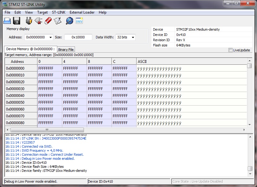

Hallo, ich möchte einen STM32 auslesen, bekomme aber nur FFFF heißt das
ich habe versehentlich das Programm gelöscht? Ich habe lediglich in den
Option Bytes die Readout Protection auf disabled gestellt, wusste nicht
dass ich damit den STM32 lösche? wie muss ich die Adresse und Länge
angeben zum auslesen des Programms? Hab heut zum ersten Mal sowas in der
Mangel.
von Stefan F. (Gast)
Alexander schrieb:
> Readout Protection
Überlege mal welchen Sinn diese Funktion hätte, wenn man sie einfach so
umgehen könnte.
keinen

von Alexander (alecxs)
Da SWD bei mir deaktiviert war, klappte es nur mittels Bootloader. D.h.
ich habe solange probiert bis es geklappt hat. STM32 stromlos, 3V3 mit
ST Link v2 (Klon) verbunden, in den USB-Port eingesteckt und fast
gleichzeitig im ST-Link Utility auf 'Verbinden' geklickt. Mit dem
richtigen Timing klappt das. Als es irgendwann verbunden war habe ich
dann einfach in den Option Bytes die Readout-Protection deaktiviert, das
ging problemlos. Welches Level das war kann ich Dir nicht sagen. Einen
Reset-Pin habe ich dazu nicht verlötet.
