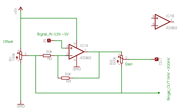

Offsetkorrektur + Verstärkung mit AD822 für eine Anzeige
Gast #4039793
hi
ich möchte den Offset eines Sensors (etwa 0,5V) über eine Schaltung mit
AD822 korrigieren (auf 0V) und schließlich auch einen Verstärkungsfaktor
reinbringen um das ganze für die nachgeschaltete Anzeige zu skalieren.
Zur Verfügung habe ich 5V Single-Supply. Geht das überhaupt?

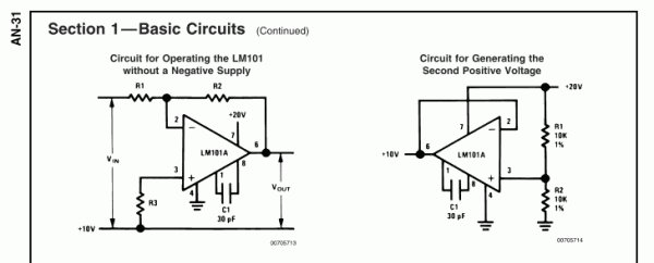

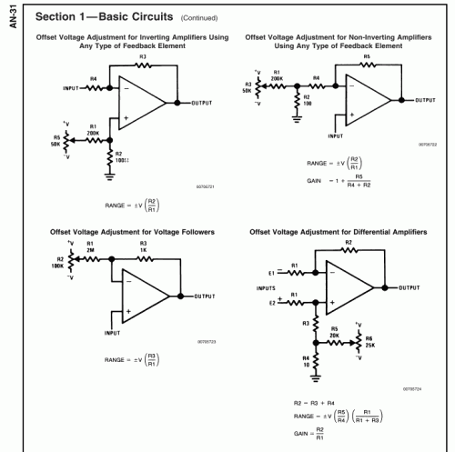

Angehängt habe ich dir mal einen Auszug aus der AN31 von NatSemi. In
allen Fällen ersetzt du bei dir die Masse durch die virtuelle Masse, die
bei dir auf V+/2 liegt und die V- durch deine echte 0 V Schiene.

Und da ich eine Verstärkung <1 benötige kann ich wohl nur die Schaltung
unten rechts nehmen?

Um nicht noch einen Abgleichpunkt zu haben, ist der normale Weg, über 2
gleiche Widerstände einen Spannungsteiler zu bauen und am Mittelabgriff
V+/2 zu gewinnen. Je nach Anwendung kann da noch eine Abblockung
erfolgen oder (wie in dem Bild oben gezeigt) ein Opamp als
Spannungsfolger dienen, um die virtuelle Masse mit mehr Strom
auszurüsten, was bei dir vermutlich unnötig ist.
Im o.a. Bild entsprechen die +20V deinen +5V. Die +10V werden bei dir
+2,5V und bilden die virtuelle Masse und GND sind deine 0V.
Nö. Alle abgebildeten Schaltungen erlauben auch eine Verstärkung < 1.
Das ist lediglich eine Frage der Bemassung der verstärkungsbestimmenden
Widerstände.
Gast #4040986
Ich hab das ganze nochmal durch den Kopf gehen lassen.
Über die virtuelle masse würde ich doch meine Offsetkorrektur machen,
d.h den dürfte ich ja nicht fest auf Vcc/2 stellen sondern eben genau
auf das Offsetsignal des Sensors (0,5V) oder nicht?
Außerdem hat ein nichtinvertierender Verstärker ein minGain von 1. Also
kann ich doch nicht alle Schaltungen nehmen die in dem Bild zu sehen
sind.
Wie würde sich ein invertierender verstärker verhalten mit virtueller
Masse bei 0,5V und Vcc 5V? Kann ich die Verstärkung so wählen, dass der
Ausgang 0 - 200mV geht, bei Input 0,5 - 5V?
> sind.
Ein Spannungsteiler in Form eines Potis wirst du sowieso irgendwo
brauchen, um Gain zu justieren. Aber du kannst genauso gut zwei
invertierende Verstärker nehmen.
Es wäre vermutlich sinnvoll, wenn du dich jetzt mit Grundlagen der
Opamps beschäftigst und dir einfach eine Schaltung aufbaust und testest,
evtl. auf dem Steckbrett, wenn dir noch ein paar Dinge unklar sind.
Geh einfach auf die o.a. Grundlagenseite für Opamps hier im Forum und
schau dir vor allem den 'Single Supply' Abschnitt an.
