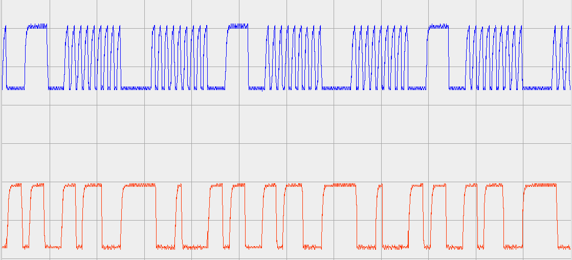

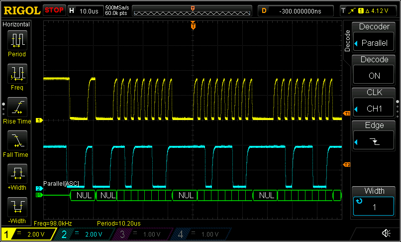

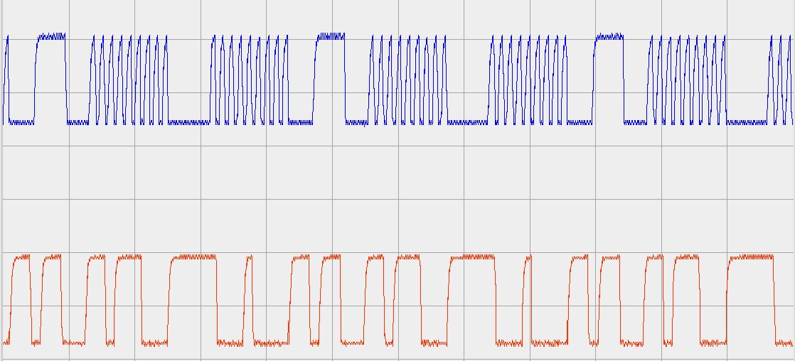

OP #4043106
Ja das dachte ich mir auch
Kann das Oszi Screenshot
für eine
11011100 + 10001000
hinhalten und kann jemand das
I2C Diagramm erklären
Achso oben ist der SCL und unten SDA
Vielleicht weiss ja jemand eine Seite wo das I2C
Protokoll mit vielen Schaubildern erklärt wird.

#4043115
Im LA/DSO I2C korrekt einfangen, inklusive start condition:
Im Programm eine einmalige Sequenz aus Adresse und 1 Datenbyte
übertragen. Keine Wiederholung, danach Totschleife.
Oszi auf single event stellen, Trigger auf negative Flanke von SDA.
Programm loslaufen lassen.
