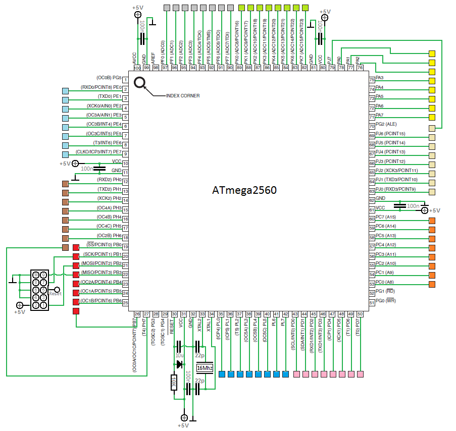

nun hab ich den Salat und brauche eine helfende Sortierung:
Was ich möchte:
Ich möchte den Arduino mega2560 beackern.
Dazu brauche ich für mich dringend eine Debug-Funktion (JTAG ICE), ohne
mache ich sonst auf Volltrottel.
Was ich habe:
- linux und winxp
- Das Programm "arduino" auf winxp bekommt Kontakt zum mega2560 (via
Arduino ISP?)
- AVR Studio4 bekommt keinen Kontakt zum Arduino ISP
- Ponyprog bekommt ebenso keinen Kontakt
- AVR Studio4 bekommt keinen Kontakt zum USB/JTAG-Stick aus China
- winavr irgendwo auf einem PC, bisher ungenutzt aufgrund fehlender
Ahnung
Was sonst noch in der Luft schwebt:
- Fusebit JTAGEN
Da muß ich wohl ran, um JTAG u aktivieren, aber wie?
Und jetzt sitze ich vor den Trümmern und weiß ich nicht mehr gezielt
weiter, außer auf Hilfe zu hoffen.

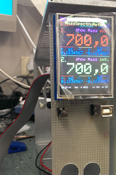

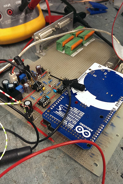

Arduino mega2560 an 2x 16-Bit DAC steuert ein MassSpectrometer
Bedienung über TouchScreen
