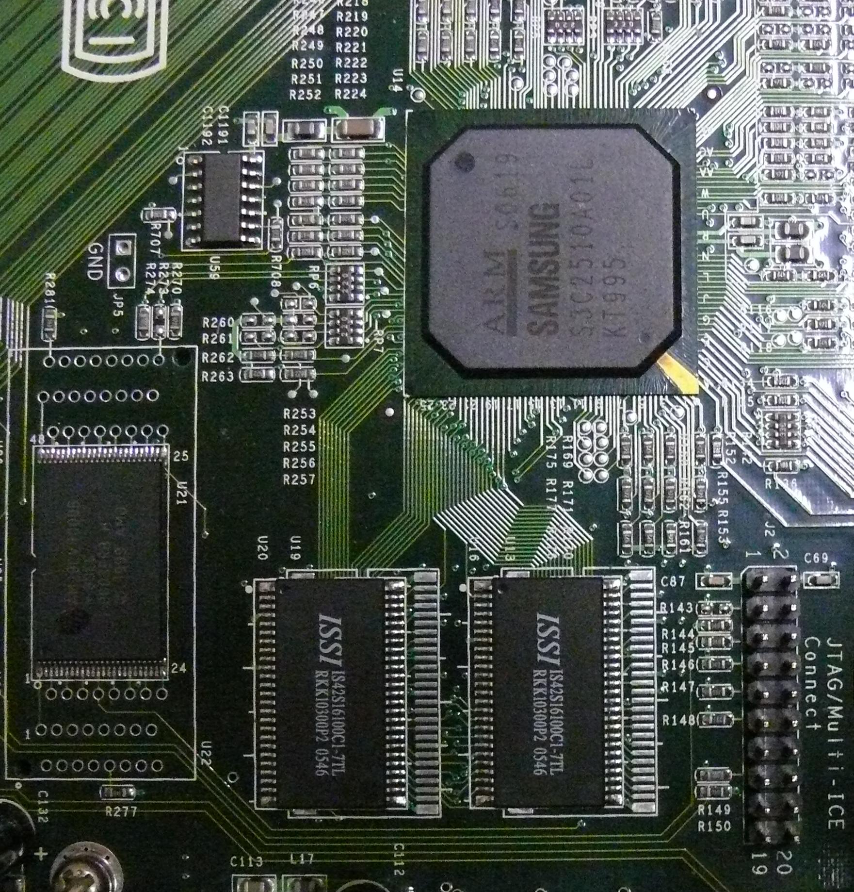

Habe hier schon seit Ewigkeiten einen defekten Gigabit Switch rumliegen:
alle Versorgungsspannungen auf dem Board werden sauber erzeugt, erkennt
auch wenn ein Kabel angesteckt wird aber das wars auch schon (überträgt
keine Daten). Auf dem Board gibt es auch eine (heartbeat) LED die dunkel
bleibt. Serielle Konsole spuckt auch nix aus. Also letzte Möglichkeit
JTAG.
Leider habe ich noch nie was mit JTAG gemacht. Ich habe meinen BusPirate
nach dieser Anleitung vorbereitet:
http://cybermashup.com/2014/05/01/jtag-debugging-made-easy-with-bus-pirate-and-openocd/
VPU / VTref ist verbunden. Nun stellt sich mir die Frage: muss der
Switch auch noch mit Spannung versorgt werden? Weiterhin habe ich in
meinem configfile kein target definiert, es sollte also automatisch
gesucht werden. Wie kann ich denn testen ob das (Erkennung /
Kommunikation) geklappt hat?
Sebastian R. schrieb:
> Nun stellt sich mir die Frage: muss der Switch auch noch mit Spannung
> versorgt werden?
Natürlich; glaubst Du etwa, daß das das JTAG-Interface übernehmen
könnte?

von Sebastian R. (sebr)
Wird schonmal erkannt:
Info : JTAG tap: auto0.tap tap/device found: 0x1094009d (mfg: 0x04e, part: 0x0940, ver: 0x1)
Warn : AUTO auto0.tap - use "jtag newtap auto0 tap -irlen 4 -expected-id 0x1094009d"
und
> scan_chain
   TapName             Enabled  IdCode     Expected   IrLen IrCap IrMask
 0 auto0.tap              Y     0x1094009d 0x00000000     4 0x01  0x03
Dass kein Zugriff auf den Flash möglich ist liegt wohl daran, dass kein
config-file für das board definiert ist oder?
Das Board wurde auch bei anderen Switches verbaut und es ist jemand
gelungen es per JTAG zu beschreiben:
http://webcache.googleusercontent.com/search?q=cache:nYiWq0bSh1sJ:springdaemons.com/2008/3/12/hacking-the-d-link-dgs-1248t-switch+&cd=1&hl=de&ct=clnk&gl=de
Details dazu fehlen leider. Ein config file für den S3C2510A01 gibt es
bei OpenOCD ebenfalls nicht. Aus diversen Fundstücken im NEtz habe ich
mir zwei config files erstellt:

Beim Aufruf von
sudo openocd -f mybuspirate.cfg -f s3c2510a.cfg
spuckt er mir folgenden Fehler aus
Runtime Error: embedded:startup.tcl:20: Unknown param: -variant, try one of: -type, -event, -work-area-virt, -work-area-phys, -work-area-size, -work-area-backup, -endian, -coreid, -chain-position, -dbgbase, or -rtos
in procedure 'script'
at file "embedded:startup.tcl", line 58
in procedure 'target' called at file "s3c2510a.cfg", line 24
in procedure 'ocd_bouncer'
at file "embedded:startup.tcl", line 20
Warum soll der Parameter "variant" unzulässig sein? Siehe z.B. hier:
http://elk.informatik.fh-augsburg.de/pub/openocd-quickref/old/oocd-quickref-211.pdf
Ich grabe das nochmal aus weil mir beim Aufräumen heute der Switch
wieder vor die Füße gefallen ist. Mittlerweile habe ich einen J-Link von
Segger und muss mich nicht mehr mit dem Bus Pirate rumärgern.
Leider ist das Ergebnis aber das gleiche und es gelingt einfach nicht
das target anzuhalten.
Woran kann das liegen?
