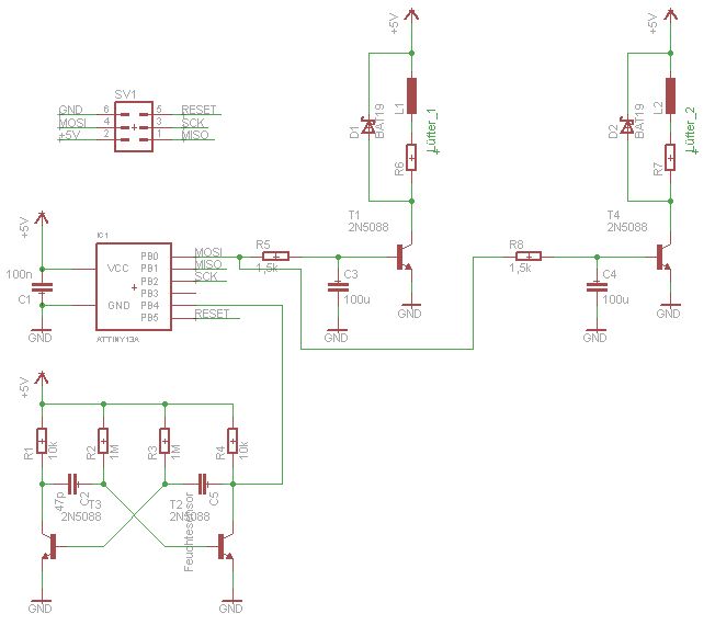

mich quält im Moment ein etwas seltsames Problem. Ich habe mir mit einem
ATtiny13 eine Lochrasterplatine gebaut, auf der sich ein kapazitiver
Feuchtesensor als frequenzbestimmendes Bauteil in einem astabilen
Multivibrator befindet, der die Umgebungsfeuchtigkeit misst. In
Abhängigkeit der Feuchtigkeit sollen dann zwei Lüfter mittels PWM in der
Drehzahl geregelt werden. Dies klappt auch soweit wunderbar.
Es klappt allerdings nur, solange der ober erwähnte Programmieradapter
mit der Platine und dem USB-Anschluss meines PCs verbunden ist. Wenn ich
den Programmieradapter dann entferne und die Lochrasterplatine an die
Steckdose hänge, spinnt der ATtiny13 und verhält sich völlig
willkürlich. Er macht also dann nicht nichts, aber nicht das, was er
laut dem Programm sonst vorher auch gemacht hat.
Muss ich den 6 poligen Anschluss auf der Platine vielleicht noch
irgendwie beschalten, damit sich der uC ,,normal" verhält? (Am
unbeschalteten Reset-Anschluss liegt es übrigens nicht, da ich mal
probeweise einen Widerstand von RESET gegen 5V gehalten habe. Da hat
sich allerdings dann nichts am Verhalten des uC geändert)

- einen Pullup für den Reset!
- evtl. eine Drossel in die Versorgung zum µC

Könnte das Problem vielleicht an einer falsch ausgewählten Taktquelle
liegen? Ich meine damit das man den Kontroller auch mit der Taktquelle
vom Programmer takten kann.
Oder kontrolliere noch mal die Versorgungsspannung!

Fals Du wider Erwarten ein Netzteil mit 5 Volt und der entsprechenden
Belastbarkeit benutzt, wäre es eine gute Idee, in diesem Zustand mal die
Spannung über dem Kontroller zu messen....
beim "halten" wackelt man meist etwas, stecken oder löten ist stabil.
VEB Kraftverkehr Acapulco schrieb:
> die
Ist eine sehr gute Idee. Achtung, evtl. sind Spannungseinbrüche aber nur
mit dem Oszi zu erfassen.

* Ein echter AVRISP MkII liefert nie Betriebsspannung für den
Zielprozessor. Der Vcc Kontakt am Verbinder ist lediglich ein
Senseeingang und stellt die Ausgangspuffer des AVRISP MkII ein.
* Ein echter AVRISP MkII liefert keinen Takt für einen zu
programmierenden MC, er stellt lediglich SCLK für die Programmierung
über ISP bereit. Dieser Takt darf max. 1/4 bzw. 1/6 des MC Taktes
betragen, siehe den Link von Thomas O.
Zur Schaltung: Es ist keine gute Idee, die Lüfter von der gleichen Vcc
wie den MC zu betreiben. Es schadet nicht, die Lüfter an ungeregelter
Spannung zu betrieben und nur den MC mit geregelten 5V laufen zu lassen.

Der Feuchtesensor ist ja gleichzeitig eine Antenne, und in die koppelt
elektromagnetische Energie aus der Umgebung ein, die relevant wird wenn
die Umladeströme sehr sehr klein sind. Man kann das minimieren indem man
die Schaltung erdet (am besten separat, am zweitbesten über Schutzerde)
und/oder die Multivibratorfrequenz erhöht.
Ich hatte gerade dasselbe Problem, siehe
Beitrag "Kapazitive Feuchtemessung -- Seltsamer Effekt".
Die USB-Anschlüsse des PC sind alle geerdet, und über den
Programmieradapter wird dann auch deine Schaltung geerdet. Versuch mal,
ob die Schaltung autonom funktioniert, wenn du GND mit Schutzerde
verbindest.
