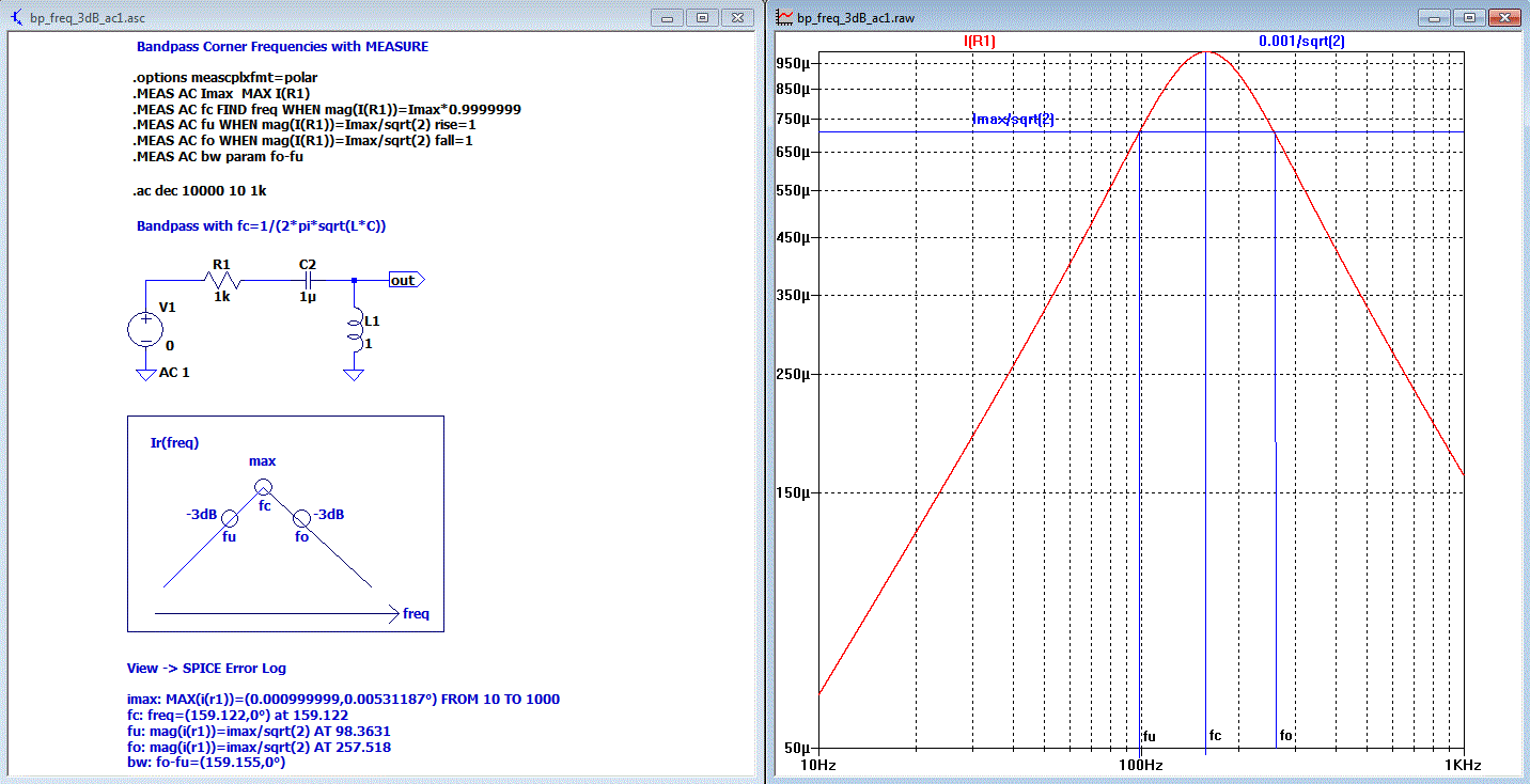

ich bin gerade auf der Suche nach eienr Möglichkeit den Strom über die
Frequenz darzustellen. (AS Sweep an Serienschwingkreis und Darstellung
des Stroms über den Frequenzen. Also --> I(f))
Im Internet habe ich dazu Beispiele gesehen, die sind aber mit PSpice
und nicht mit LT Spice erzeugt. Kennt jemand von euch eine Möglichekit,
dass auch in LT Spice zu realisieren?
Vielen Dank schon mal!

In LTspice kannst du doch I() plotten und in der .AC-Analyse ist
automatisch die Frequenz f auf der x-Achse.
Um welche Art von Simulation geht es (.AC oder .TRAN?
Hast du einen Link auf ein Beispiel das zeigt was du genau haben willst?

Hier mal ein Beispiel was man mit
Plot Settings -> Notes & Annotations zeichnen kann.
Die Eckfrequenzen kann man mit .MEASURE berechnen lasse. Die Ergebnisse
stehen als Zahlenwerte im log-file.
View -> SPICE Error Log
Nach der Simulation die gespeicherten Plot settings laden.
Plot Settings -> Reload Plot Settings
