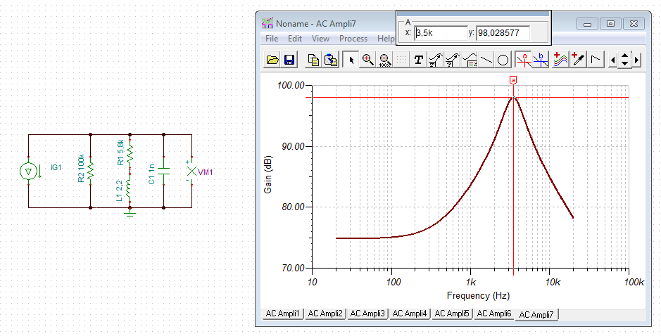

von Kai K. (klaas)
>Es dürfte schon bessere OP-Amps als den TL071 geben. Es ist halt eine
>Frage der Abwägung zwischen Stromverbrauch und Rauschen / GBW.
Ich habe mal eine superrauscharme JFET-Schaltung für eine Stratocaster
gebaut. Aber das Ergebnis war eher entäuschend, weil das Rauschen zwar
sehr gering war, dafür aber stark gefärbt. Durch die starke Resonanz der
Tonabnehmerinduktivität mit der Kapazität des Gitarrenkabels ergibt sich
ein kräftiges Maximum der rauschrelevanten Quellimpedanz, was ein sehr
schmalbandiges und damit stark gefärbtes Rauschen ergibt. Mit der Zeit
wurde das so lästig, das ich den superrauscharmen Verstärker wieder
zurückgebaut und am Ende einen LF356 mit 12nV/SQRT(Hz) verwendet habe.
Im Anhang ist die Ersatzschaltung eines "single coil" Tonabnehmers einer
Stratocaster mit der Kabelkapazität gezeigt. Man erkennt ein
Impedanzmaximum bei rund 3,5kHz von rund 80kOhm. Das entspricht einem
Rauschen von 36nV/SQRT(Hz)!
Besonders störend wird das Rauschen, wenn statt des JFETs bzw.
JFET-OPamps ein "rauscharmer" bipolarer OPamp am Eingang sitzt. Bringt
der 0,6pA/SQRT(Hz) mit, setzt der noch einmal rund 50nV/SQRT(Hz) auf die
Spitze drauf und verstärkt ganz besonders kräftig das schmalbandige,
gefärbte Rauschen.

von MaWin (Gast)
Kai Klaas schrieb:
> Das entspricht einem Rauschen von 36nV/SQRT(Hz)!
Wie hast du denn das berechnet ? Oktavweise Integration aus dem Diagramm
(wär mir ja zu mühsam), oder kann das Programm das ?
