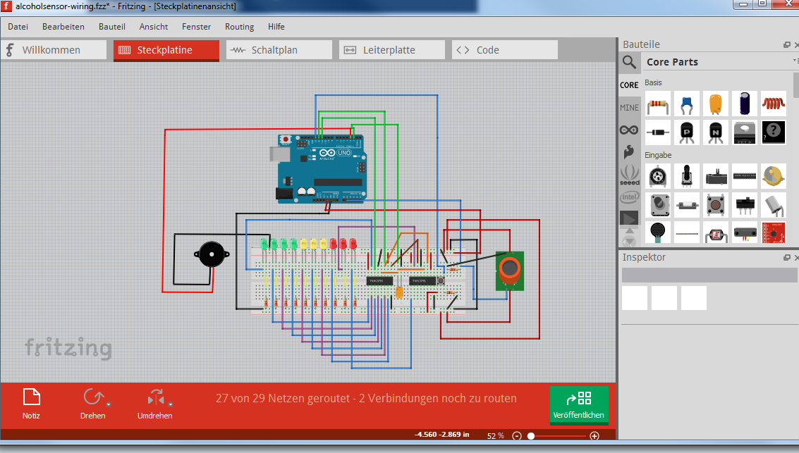

Guten Tag,
Ich arbeite zurzeit an einem Projekt, um einen Alkoholsensor mit dem
Arduino zu bauen. Code, sowie Elektronik klappt auf dem Breadboard
, allerdings habe Ich noch nie mit einer CAD Software ein PCB designet.
Da der Transport auf dem Breadboard nur minder gut funktioniert,
wollte Ich nun ein PCB für das Projekt erstellen.
Angehängt habe ich 1 Bild. Jene zeigt eine mit Fritzing
vektorisierte Darstellung meines aktuellen Aufbaus auf dem Breadboard.
In dieser Zeichnung ist nicht zu sehen, dass auf dem Arduino
noch ein LCD Shield sitzt. Da jenes jedoch einfach auf den Arduino
draufgesteckt wird, ist das für das PCB irrelevant.
Nun mal zum groben Verständnis wie der Sensor funktioniert: Zu Beginn
schreibt das LCD "Bereit". Wenn ein Knopf gedrückt wird,
biept ein Buzzer kurz und der Benutzer wird aufgefordert in den
Alkoholsensor zu pusten. Nach x Sekunden ertönt der Buzzer erneut,
um zu signalisieren, dass der Benutzer aufhören kann zu pusten. Der
Sensorwert wird gemessen und anhand des Wertes wird eine
Reihe von LEDS (grün,gelb,rot) beleuchtet. Da die Reihe aus mehr als 3
LEDS besteht (siehe Bild) werden jene mit 2 Schieberegistern
angesteuert.
Meine großen beiden Fragen sind eigentlich: Wie löse ich es am besten,
sodass das Projekt handlich und transportfähig wird ?
Da wäre meine momentane Antwort ein PCB, jedoch wenn es noch bessere
Möglichgkeiten gibt gerne her damit.
Die Verbindung zum Arduino ist benötigt, da ich den Sensorwert auch über
den SerialPort an ein Programm schicken muss.
Denkbar wäre hier aber auch auf den Arduino zu verzichten, dann müsste
jedoch ein programmierbarer Chip + ein LCD und ein USB-Connector mit
aufs Board.
Frage 2: Wie würdet ihr das PCB designen ? Denn dadurch das die Logik
auf dem Arduino läuft müsste ich ja sämtliche Komponenten, um sie
ansteuern zu können auch mit dem Arduino
verbinden, was wieder zu einigen Kabeln führen würde die ich dann löten
müsste an das LCD Shield, damit es transportfähig wird.
Ich warte gespannt auf eure Ideen wie ich das am besten realisiere und
falls jemand eine Idee & Zeit & Lust hat bin ich auch nicht abgeneigt
für einen Betrag X das Designen und Erstellen des
Boards in Auftrag zu geben.

Gast #4050881
Mach doch erst mal einen Schaltplan, entweder mit Fritzing oder
besser mit einem Layoutprogramm wie Eagle. o.a.. Dann kann man
das abschätzen. Statt Ardunio würde ich es mal mit einem passenden
Atmega versuchen. Den könnte man dann vermutlich leichter mit deiner
Schaltung in ein handliches Gehäuse unterbringen.

#4050976
Verzichte auf das LCD, dein " Bereit " kannst auch mit den LEDs
anzeigen, einfach alle blinken lassen und wieder ausschalten, das sollte
dann der Start für die Messung sein.
Nimm ein kleineren Arduino (clone) nano oder was es sonst noch gibt, was
deine Arduino Software Umgebung unterstützt. Mache dafür eine kleine
Platine mit Schieberegister die genau auf die kleine passt.
andere Möglichkeit ist, schaue ob du nicht low currend LEDs nehmen
kannst und genug freie Pins hast, um die LEDs ohne Schieberegister zu
steuern.
Gast #4050986
Arduino weg, richtigen uC drauf.
Aber Achtung, deine Schaltung ist keineswegs tauglich. So ein Sensor
braucht eine Temperaturkompensation, weil der Messwert stark
temperaturabhängig ist.

Gast #4051066
Den Button rechts oben mit der Beschriftung Leiterplatte hast du schon
entdeckt?
Ja ich weiss, Eagle und CO ist viiiiieeel besser! Ich selber komme bis
jetzt mit den Leiterplatten, über Fritzing designt, ganz gut zurecht.
Walta

Gast #4051924
Lass dich nicht zu sehr von den Leuten beeindrucken, die hier nur bei
Nennung des Namens "Arduino" zu hyperventilieren anfangen. Die mögen
vielleicht kompetent sein, verstehen Arduino aber nicht und können dir
daher deine Frage auch nicht beantworten. Das Problem ist: Arduino ist
eine hervorragend geeignete Plattform, um genau das, was du machen
willst, zu machen. Du gewinnst absolut nichts, wenn du auf
Hardcore-Microcontroller-Programmier-Code umsteigst, der Dank dafür ist,
dass du einen etwas kleineren Controller einsetzen kannst, der in
Stückzahlen weniger kostet. Ganz großes Kino.
Daher! Erster Schritt: Besorg dir einen Arduino-Nano-Klon. Der passt auf
ein Breadboard. Die Klone kosten so wenig, dass es wirklich sinnlos ist,
da noch mit Microcontroller und USB-UART uswusf. was aufzubauen, wenn
man keine besonders speziellen Anforderungen hat. Und die hast du ja
nicht. Der Arduino-Nano-Klon kann alles, was der Arduino auch kann, ist
aber deutlich kleiner. Deine Software ist also kompatibel und kann
einfach so übernommen werden.
Zweiter Schritt: Besorg dir ein LCD. Es ist nicht leicht, das LCD-Shield
in irgendein Projekt zu bauen, da die Arduino-Shield-Pinabstände etwas
... ungewöhnlich sind. Wenn du alles richtig verdrahtest (ich gehe jetzt
mal davon aus, dass du das hinkriegst, bei den anderen Komponenten hat's
ja auch geklappt), sollte die Software weiterhin ohne Änderung
funktionieren.
Dritter Schritt: Bastel dir die Platine. Da du jetzt die zwei größten
und nervigsten Komponenten (Arduino, LCD) klein bzw. über Kabel
anschließbar hast, muss auf die Platine wirklich nur noch das, was auf
deinem Breadboard sitzt. Wenn du sehr interessiert bist, kannst du
natürlich eine richtige Platine entwerfen. Alternativ dazu bieten sich
Loch- oder Streifenraster an. Ich finde das immer schrecklich, aber
viele Leute benutzen das wohl gerne. Wenn du Platz ohne Ende hast, gibt
es auch Lochrasterplatinen in der Konfiguration von Breadboards, d.h. du
kannst die Anordnung und Verdrahtung deiner Komponenten auf dem
Breadboard 1:1 übernehmen. Mir sind die immer zu teuer und zu
platzverschwenderisch, es ist aber zugegeben eine elegante Lösung.
