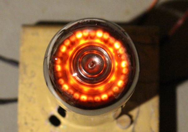

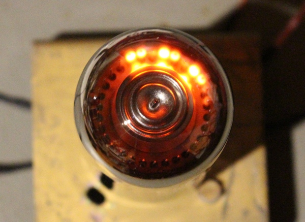

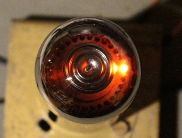

Na also, geht doch. Hab mal schnell einen Spinner gebaut, die 450V
kommen aus dem Isotester und das Signal aus dem Frequenzgenerator. Die
Bilder sind bei 1000Hz, 100H und 10Hz mit 1/30tel gemacht.
Das sieht im Dunkeln schon nett aus, allerdings nicht ganz so gelblich
wie auf den Kamerabildern. Da überleg ich mir, ob ich nicht auch eine
Dekatronuhr bauen sollte... ;-)
Damit kann ich die Dekatrons jetzt getestet rausgeben - aber nicht
vermessen, also keine Brennspannung und Katodenstrom vs. Helligkeit.
Die Dekatrons sind leicht "rauchig", soll wahrscheinlich den Kontrast
erhöhen. Man sieht also wenig vom Innenleben, der Leuchtpunkt kommt
trotzdem gut durch. Naja, ihr seht ja die Bilder.
1 Stück 11 Eur + 4 Eur Päckchen (nur Dtland).
Uhrensatz 6 Stück für 56 Eur + 4 Eur Päckchen (nur Dtland).
Wär das ok?
ich denke das "gehört so". Ist Niederschlag vom Getter-Metall.
War meines Wissens bei diesen Röhren auch nie gedacht, daß man sie
direkt abliest.
Bei der einen Röhre, die ich hier habe, ist das auch so.
Einen Spinner hättest Du nicht gleich bauen müssen. 450V über
Vorwiderstand, und wenns dann gleich irgendwie glimmt, ist die Röhre in
Ordnung.

Das scheint nicht so zu sein. Ich hatte 3 Röhren, die zwar glimmten,
aber wo der Punkt immer an der gleichen Katode hängenblieb. Die hab ich
natürlich aussortiert. Vielleicht ist meine Ansteuerung auch nicht
optimal.
Eine Röhre war dabei, die sich mit einem blauen Leuchten verabschiedete.
Am Sockel war ein winziger Riss, wahrscheinlich hat sie Luft gezogen.
Nochmal zu den "hängenden" Dekatrons, weil dazu Fragen per PN kamen:
Ich könnte mir vorstellen: Wenn die Dekatrons schon im Einsatz waren und
bevorzugt auf einer Position brannten, dann könnte diese Katode stärker
"abbrennen". Oder die danebenliegende Hilfselektrode "zusputtern".
Dann reicht wahrscheinlich mein Katodenpotential nicht mehr, um den Puls
von der Hilfselektrode weiterzuschalten. Man sieht die Hilfselektrode
kurz aufblitzen und dann springt der Leuchtpunkt zurück auf die letzte
Katode.
Allerdings muss ich sagen, dass ich die erste Hilfselektrode per MPSA42
von +70V auf GND ziehe, während die Katode auf etwa +40V liegt. Die
zweite Hilfselektrode im Prinzip genauso, aber der Puls am MPSA wird
über 100n verzögert. Das ist suboptimal und sicher verbesserungsfähig.
Die "hängenden" Röhren werde ich später nochmal mit besserer Schaltung
testen.

Joerg L. schrieb:
> Vielleicht kann man diese dann genauso regenerieren wie die Nixies?
Das denke ich auch, aber dazu muss man die Hilfselektrode oder tote
Katode erstmal zum Leuchten bringen, um die zu "entsputtern". Dafür
brauche ich halt eine bessere Schaltung. Später...
