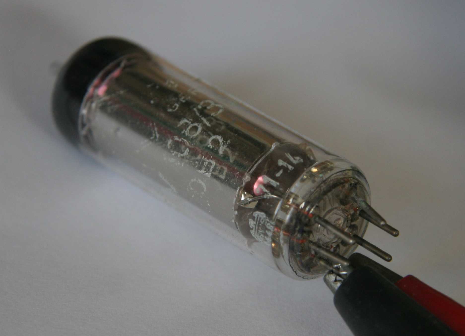

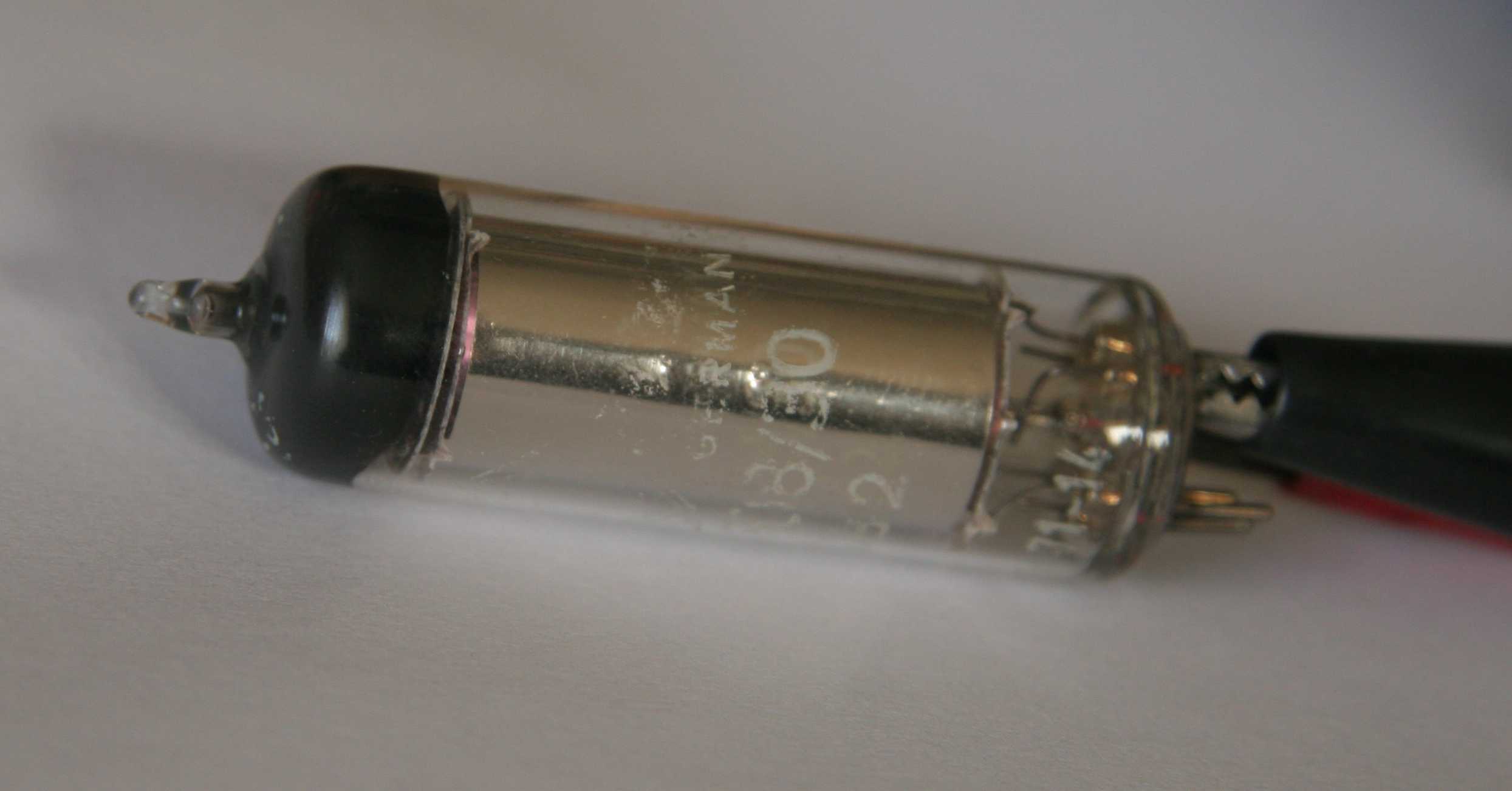

OP (Firma: 100nF 0603 X7R) #4085534
Hallo Jörg, Holm und Harald,
danke Euch für die detailierten Infos.
Im Anhang Fotos einer Telefunken StV108-30 OB2 in Betrieb.
Sie hat bei 9mA ca 105V Spannungsabfall, und liegt damit innerhalb der
im Datenblatt angegebenen Toleranzen. Damit gilt sie trotz der langen
Lagerzeit noch als ok, und die oben zitierte Aussage des Gast ist
widerlegt.
Wirklich spektakulär ist das Leuchten nicht, durch die starke Kapselung
des Entladungsraumes zum Schutz vor Fremdlicht kann man das Glimmen fast
nicht erkennen.
Die Lichtfarbe hat einen violetten Anteil, so daß nicht nur Neon als
Leuchtgas enthalten sein kann.
Auf der Schachtel der Röhre ist auch ein radioaktiv-Zeichen.
Auf jeden Fall wird das Teil gut warm (ca 0,95W)

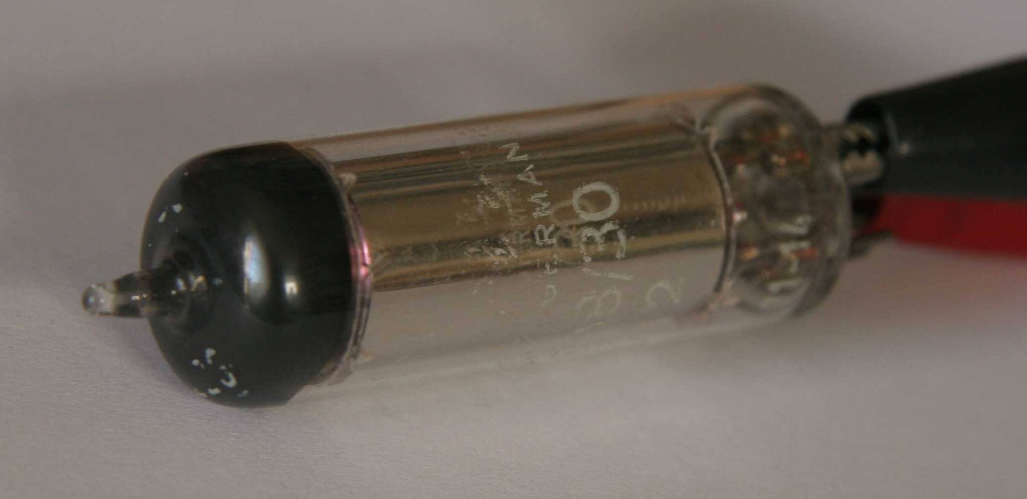

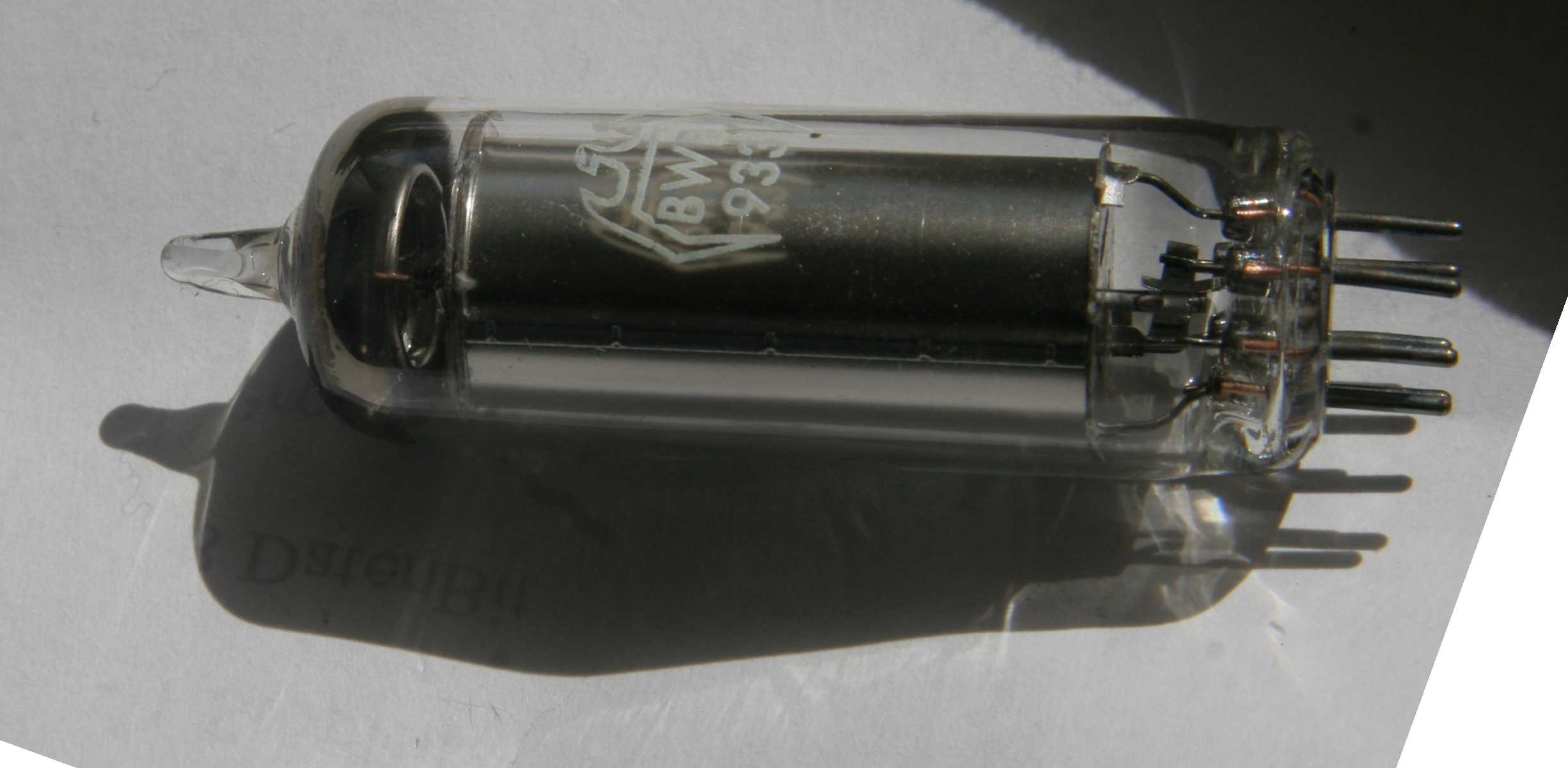

OP (Firma: 100nF 0603 X7R) #4086251
Anbei 2 schnelle Fotos einer Siemens STV108-30 OB2, aufgenommen mit sehr
viel Licht.
Also...
der Metallring an der Oberseite der Röhre sieht baugleich aus wie der
Getter, der bei Vakuumröhren verbaut ist. Auch der Metallspiegel an der
Innenseite des Glases glänzt identisch.
Hier soll er vermutlich tatsächlich nur den Lichteinfall reduzieren?
Moderator Persönliche Seite #4086311
Nö, das sieht schon wirklich nach Getter aus bei diesen.
Kann ja trotz Edelgasfüllung durchaus funktionieren, indem es die
Restatome reaktiver Gase bindet, während die Edelgasatome sich nicht
um das Getter scheren.
Ist aber eben auch was anderes als die Stabis, die komplett geschwärzt
worden sind.
