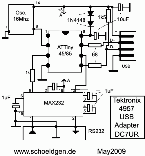

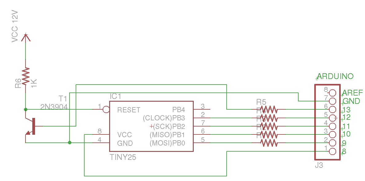

Moin, seit Tagen bin ich Fasziniert von dem ATTiny 85, nun habe ich aber das Problem, das ich gerne den Reset Pin mit benutzen möchte. Meine Frage: Ich habe den Programmer USBTiny ISP, wenn ich den Reset Pin beschalte wie im oben gezeigten Bild (nur Beispiel Bild) kann ich dann den Programmer als HV benutzen und den Reset Pin als weiteren I/O benutzen? Falls die Frage kommt, ja ich benötige den Quarz. Danke im vorraus
Leider kann ich dir deine Frage zum USBTiny ISP nicht beantworten, dir aber vorschlagen, einen Quarzoszillator zu benutzen, der dann nur einen Pin am Tiny benötigt (Pin 2 als Clkin). Der angehängte Plan zeigt, wie dann noch 4 I/O übrig bleiben.
Matthias Sch. schrieb: > Leider kann ich dir deine Frage zum USBTiny ISP nicht beantworten, dir > aber vorschlagen, einen Quarzoszillator zu benutzen, der dann nur einen > Pin am Tiny benötigt (Pin 2 als Clkin). Der angehängte Plan zeigt, wie > dann noch 4 I/O übrig bleiben. Würde eher beim Quarz bleiben da ich erst 20 Stück gekauft habe.
Dieser Programmer unterstützt kein HV https://learn.adafruit.com/usbtinyisp Da musst du dir einen anderen zulegen

K. M. H. schrieb: > Frage: Ich habe den Programmer USBTiny ISP, wenn ich den Reset Pin > beschalte wie im oben gezeigten Bild (nur Beispiel Bild) kann ich dann > den Programmer als HV benutzen und den Reset Pin als weiteren I/O Nein, HV geht nicht denn auf irgendeiner Webseite, die den USBTiny ISP verkauft steht: "Using this programmer and avrdude you can program any in-circuit "serial" programmable chip that avrdude supports (which is nearly all of them). It does not do JTAG or High Voltage programming"
Deswegen wollte ich ja den Reset Pin Modifizieren wie im Bild. Sonst ist doch da kein Unterschied, oder irre ich mich?
#4051849
Um den RESET als relativ normalen I/O zu nutzen mußt du das in den Fuses einstellen. Danach geht ISP nicht mehr, da die RESET Funktion des Pins außer Betrieb ist. Was soll die Modifikation des RESET Pins nach deiner Zeichnung daran ändern auch in Bezug auf die HV-Programmer Fähigkeiten des USBTiny ISP? Erläutere das bitte ein wenig mehr.
http://m.instructables.com/id/AVR-Attiny-fusebit-doctor-HVSP/?ALLSTEPS Könnte ich nicht sonst bei neu programmierung das vorher benutzen?
knödel schrieb: > Um den RESET als relativ normalen I/O zu nutzen mußt du das in den Fuses > einstellen. Danach geht ISP nicht mehr, da die RESET Funktion des Pins > außer Betrieb ist. > > Was soll die Modifikation des RESET Pins nach deiner Zeichnung daran > ändern auch in Bezug auf die HV-Programmer Fähigkeiten des USBTiny ISP? > Erläutere das bitte ein wenig mehr. Ich dachte das das Protokoll das gleiche sei, nur das der Reset Pin 12 V bekommt
#4051868
K. M. H. schrieb: > http://m.instructables.com/id/AVR-Attiny-fusebit-doctor-HVSP/?ALLSTEPS > > > Könnte ich nicht sonst bei neu programmierung das vorher benutzen? Das Ding kenne ich nicht. Nach Beschreibung ist es möglich damit die Fabrikeinstellung der Fuses wieder herzustellen und damit SPI wieder zu ermöglichen. Aber das Teil verwendet dafür auch die HV Programmierung. HV-Programmierung und SPI sind unterschiedliche Protokolle und unterscheiden sich nicht nur durch die Spannung am PB5.
