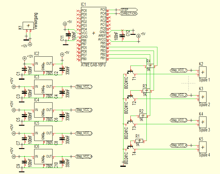

ich plane zurzeit einen Stepper-Driver. Dieser funktioniert auch soweit
mit einem Unipoloar Stepper Motor ganz gut.
Der Schlatplan sollte das wichtigste erklären.
Ein LOW Pulse an "Step" lässt den Motor einen Schritt machen. HIGH an
"Direction" lässt den Motor links herum drehen, LOW rechts herum.
Ok, wie gesagt das klappt auch soweit ganz gut nun habe ich nun noch ein
paar anliegen.
Wenn ich den Stepper das erste mal anschließe zuckt es die ersten
Schritte immer mal wieder bis ich Ihn ca. habe 1 Umdrehung machen
lassen. Danach klappt das jeder schritt so wie er soll. Ich gehe davon
aus das es daran liegt das der Controller ja zunächst nicht weiss "wie"
der Stepper gerade steht und welche Spule nun als erstes angesprochen
werden muss.
Nach jeden Schritten, also erfolgten 5, 20 oder 1 Schritt speichere ich
den "stand" im EEPROM um nach dem z.b. Aus- und wieder Einschalten das
oben besagte Fehlerbild "umgehe". Schließe ich jedoch einen anderen
Stepper an ist dieses Problem wieder da. Dies "verbraucht" den EEPROM
doch schon ein wenig.
Habt ihr da eine Idee?
Diese Schaltung möchte ich unter anderem auch für die Arduino GRBL
Library nutzen. Welche Art von Signal muss ich da verarbeiten?
Also meine Schaltung kann zurzeit nur mit einzelen LOW / HIGH Impulsen
etwas anfangen.
Kann mir da jemand etwas tiefere Informationen geben um das ganze
universeller einzusetzen?
Der Steppermotor hat 4 Spulen. Jede Spule möchte mit 5V 1A versorgt
werden. Daher die Schaltung. Die 7805er werden natürlich gekühlt.
Alternativ steht natürlich auch ein 5V 12A Netzteil von TracoPower zur
Verfügung.
Ich danke euch schonmal.

Deine Schaltung ist für den Klo.
Das kann jedes TB6550 Schrittmotor Treiber Board für 8 Euro.
Und Wenn Du Schrittmotoren 5V/1A hast bringen die bei Anschluss an 5V
keine Leistung. Versuch es mal mit 24V.
Aber das ist, wie ich das bisher so verfolgt habe, wahrscheinlich in den
Wind gesprochen.
von Thorsten O. (Firma: mechapro GmbH) (ostermann) Benutzerseite
Die Schaltung ist allerdings für die Tonne. Was sollen die vielen
Festspannungsregler? Du hast ganz offensichtlich nicht verstanden wie
ein Schrittmotor funktioniert. Speziell das Thema Konstantstromregelung
solltest du dir nochmal in Ruhe ansehen.

Wie soll ein BD241 mit 4.7mA Basisstrom 1A schalten können ? 47mA wäre
das Limit.
Unipolare Stepper haben normalerweise 2 zusammengeschaltete Spulen
(Spule mit Mittenabgriff). Dann erzeugt die jeweils andere Spule eine
Soannung entgegengesetzter Polarität, wenn man eine ansteuert. Aus 5V
werden 10V am Anschluss.

Also bislang geht das ohne Probleme. Nur fahre ich den Stepper ohne
Last. Die Spannungsregler werden gekühlt und werden ziemlich heiß.
Also diese Stepper haben 8 Leitungen. Jede Spule wird mit 2 Leitungen
nach aussen geführt.

Woraus schließt du, das es unipolare Motoren sind. Wenn alle 4 Spulen
getrennt sind kannst du die je nach Zusammenschaltung in jedem Mode
betreiben.
Zu deinem 'Treiber' haben andere schon alles gesagt.
MfG Spess

Ja. Ist aber Unsinn. Für Unipolare Motoren gibt es massenhaft Treiber
die das was du hier machen willst viel besser können. Mit deinen 5V
wirst du nämlich nicht weit kommen. Die richtigen Schrittmotor-IC
arbeiten nämlich mit wesentlich höheren Spannungen und Stromsteuerung.
MfG Spess

Ich habe den Motor gerade mal mit 20V 4A und taster angeschlossen.
Klappt. Den Motor versuchen "festzuhalten" geht nicht. Also das ging bei
den 5V noch. Also "Kraft" haben die Motoren.
Wenn ich so durch die Seiten gehe wo man CNC Stepper mit Ansteuerung für
200/300 Euro bekommt gerade mal 5/6 ncm haben tendiere ich dann doch zu
meinen Steppern.
Aber durch microschritt etc sollte ich vll doch ne Treiberstufe kaufen.
