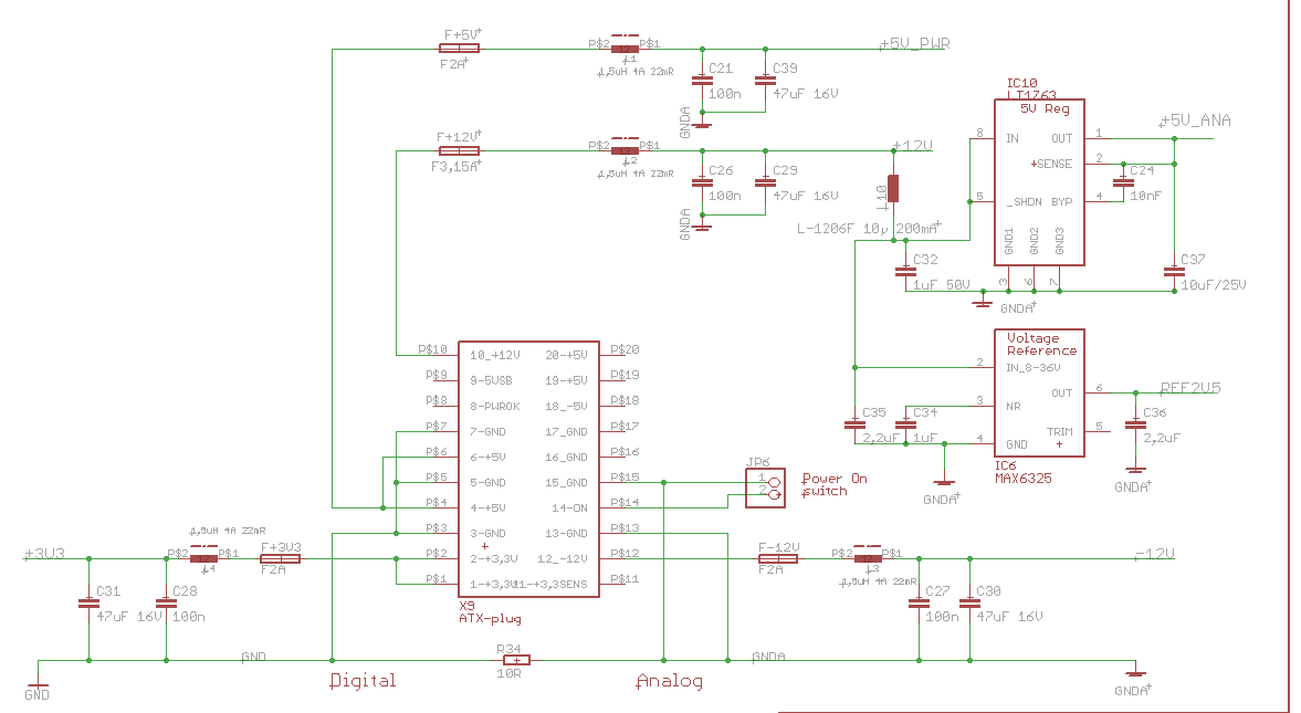

von Dirk F (Gast)
Hallo Ulrich, meine volle Zustimmung.
Als Anlage der E-Plan wie die Filter eindetzen möchte....
von Anja (Gast)
Die Störungen kommen dann nur noch über die Masseleitung....
Wobei Dir aber schon klar ist daß Drosseln mit 1,5uH .. 10uH eher im
UKW-Bereich wirksam sind und nicht bei den 100kHz der
Schaltnetzteilfrequenz.
Gruß Anja
von asdfasd (Gast)
Die hat er ja mit 10 Ohm "abgekoppelt".  Und damit die 10 Ohm nicht
abrauchen, ist der Strom über drei Sicherungen auf gut 7A begrenzt ;-)

von DirkF (Gast)
Habe 2 getrennte Ground planes. Ob der 10 R reinkommt, ist noch nicht
klar. Die Massen sind im Netzteil verbunden.
Kannst Du mir einen Typ Spule empfehlen ?
von Anja (Gast)
Nicht wirklich.
Du bräuchtest Drosseln im > 1 mH Bereich aber mit einer
Eigenresonanzfrequenz weit im MHz-Bereich. Das sind dann einlagig
gewickelte Stabkerndrosseln > 100mm.
Gruß Anja

von dwmp (Gast)
Ein Widerstand kommt ja mir persönlich zumeist nur für niedrige
Ströme in die Tüte - ok, diese Grenze zieht wohl jeder woanders.
Oftmals ist es nötig, die Versorgung zu filtern - hilft nichts.
Na ja, oder aber anders: Das (Haupt-) Problem ist, wie Du schon
sagtest, daß hier zwar recht hohe L nötig wäre, aber gewöhnliche
Drosseln mit hoher L auch hohe parasitäre parallel-C aufweisen,
und darüber gehen eben höhere Frequenzanteile ungebremst.
Bleibt nur HF-taugliche Drossel in Sonderanfertigung mit hoher
Induktivität - zumindest bei Verwendung nur einer Drossel.
Wählt man hier allerdings ein zweistufiges Filter (also (C)LCLC,
mit zwei Drosseln im Strompfad), kann eine Drossel die hohe L
haben und dabei auch durchaus hohe C_streu. Die zweite muß dabei
Kapazitäts-arm (HF-tauglich) sein, dafür reicht niedriger L-Wert.
(Natürlich sollte auch der hinterste C auf die hohe Frequenz hin
angepaßt sein, also niedrige ESR und ESL Werte, C darf klein sein.)
So wirkt das Gesamtfilter über einen breit(er)en Frequenzbereich,
ohne relativ spezielle (zumindest ungewöhnliche) Sonderbauteile.
Anders bei einer sich überallhin ausbreitende Gleichtakt-Störung.
In Zu- und GND Leitung kann man in dem Fall recht niederohmige
Gleichtaktdrosseln, bei denen auf den Gegentakt-Laststrom nur
Streuinduktivität und Drahtwiderstand wirken, legen.
(Die Dinger kennt man auch aus einstufigen Standard-Netzfiltern.
Falls nicht, einfach googlen, z.B. nach "Entstörfilter", ...)
Einzel-Ls mit relativ hohen Induktivitäts- und auch Widerstands-
werten in_der_GND_Leitung vermeide ich, so gut es irgend geht, da
dadurch der Stromfluß das GND-Potential etwas, oder etwas mehr...
(für meinen Geschmack oftmals zu sehr), verschiebt.
