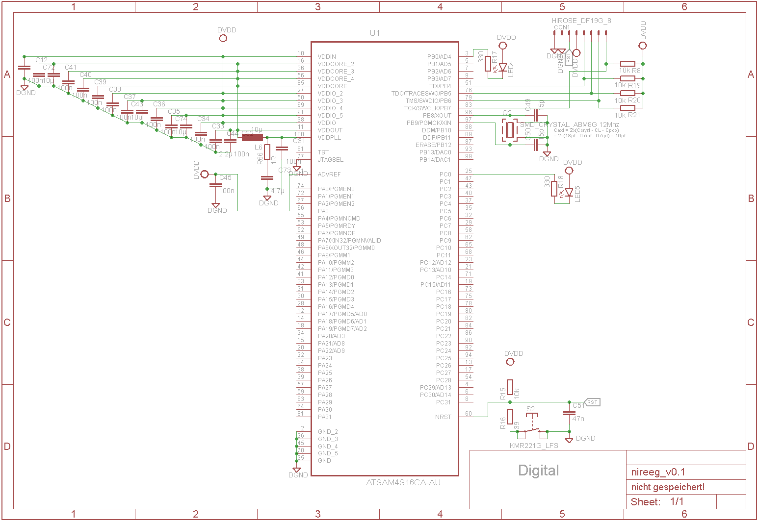

ich bin gerade am testen einer neuen Platine mit Atmel ATSAM4S16CA. Ich
habe vorher nur mit den AVRs gearbeitet - und nur mit einem ISP mkII
device.
Nun also viel "neues" auf einmal: Das design mit dem ARM cortex und dem
JTAG ICE3. Wenn ich nun über AVR studio verbinden möchte, bekomme ich
die folgende (standard) Fehlermeldung:
"Unable to enter programming mode
Please verify device selection, interface settings, target power and
connections to the target device. Look in the details section for more
information.
Timestamp:  2015-03-17 17:19:19.556
Severity:    INFO
ComponentId:  20000
StatusCode:  0
No device detected. Error 0
Unable to enter programming mode. Verify device selection, interface
settings, target power and connections to the target device"
Im Anhang ist mal der betreffende Schaltplanausschnitt.
Bereits getestet (durchgepiept / gemessen) habe ich:
 - Die JTAG schnittstellenverbindungen vom ICE3 auf den µC (also TDI,
TDO, TMS, TCK, RST,..)
- Die spannungsversorgung: Alle VDDIO pins vom mC haben 3V, alle VDDCORE
1.178V
- das RST level (Taster offen: 3V)
- das JTAGICE3 hat liest erfolgreich eine Target Voltage von 3V
- JTAG Clock ist std auf 32kHz, als device ist ATSAM4SA16C oder
ATSAM4SD16C gewählt
Könnt ihr in der Schaltung Fehler entdecken?
Der externe 12MHz crystal dürfte ja noch inaktiv sein, Fusebits oä. habe
ich (auch wegen fehlender Verbindung) noch nicht gesetzt
Fällt euch sonst noch eine mögliche Ursache ein?
Beste Grüße
Alex

An den schematics gibts bislang so nichts zu meckern? die pullups am
jtag interface sind richtig?
von BoundaryScan (Gast)
Ich kenne es eigentlich nur so, das der JTAGSEL-Pin auf High gezogen
werden muss, um überhaupt in BoundaryScan Mode zu kommen.
von Alex V. (bastel_alex) Benutzerseite
Ich habe noch keine Erfahrung mit dem BoundaryScan Mode gesammelt,
dachte aber immer den brauche ich nur, wenn ich ohne Programm auf der
CPU pins testen will..
ich würde ja gerne mal zu erst Kontakt zu CPU bekommen.
Mir schwebt da gerade aber ein schrecklicher Verdacht - und zwar dass
ich den µC um 180° falsch bestückt habe, weil er zwei blöde markierungen
hat die für Pin1 stehen könnten (wenn da nicht auch die beschriftung
wäre) und ich nicht aufgepasst habe.
Um sicher zu gehen: Der kleine dot ist der marker, die kante ist ja auch
angeschrägt (im Datenblatt markierung für pin1)?
Edit: Verdacht kann eigentlich nicht sein. Sonst hätte ich ja die
VDDCORE nicht an den richtigen pins gemessen...
