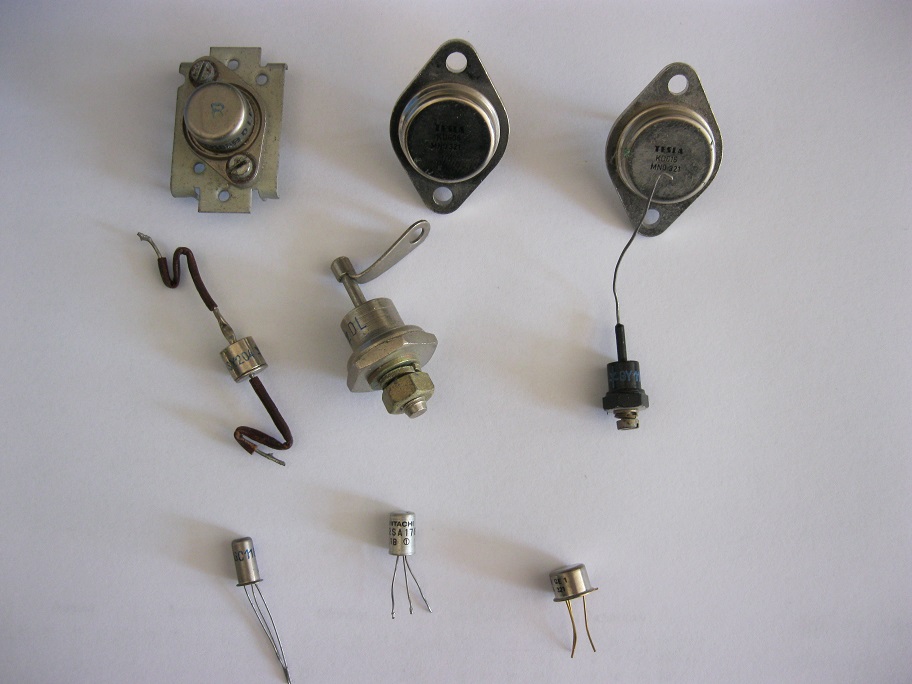

habe vor einiger Zeit bei meinem Opa auf dem Dachboden jede Menge dieser
Transistoren und Dioden gefunden (Bild nur ein kleiner Auszug).
Auf dem Bild sind folgende Teile abgebildet:
GD180B
7NU74
KD516
GY110
SY204
GY124
GC116
KF517
2SA17
Nun meine Frage, was meint ihr, lohnt es sich die Sachen aufzuheben oder
sind diese eh schon von der Technik veraltet und diese nutzt kein Mensch
mehr?
Beginne grad mich mit Elektronik auseinander zusetzen.

Eigentlich kannst du sie alle wegschmeissen, kein Mensch benutzt noch
Germaniumtransistoren in Metallgehäusen.
Andersrum trägt es nicht dick auf, werf sie in eine Kiste und behalte
sie als altes Anschauungsobjekt.
Besorge dir wenn möglich die Datenblätter, damit du irgendwann weisst,
ob sie doch eingebaut werden können.
Vom 2SA17 kann man die Kappe abziehen, das Fett wegpusten, und sieht das
kontaktierte Germaniumplättchen.
Es ist kaum sinnvoll, als Anfänger mit diesen Bauteilen neue Schaltungen
aufbauen zu wollen, insbesondere wenn man noch nicht weiß, welche
Alterungseffekte auftreten und wie man defekte Bauteile erkennen kann.
Daher empfehle ich Dir, die Bauteile zwar nicht wegzuschmeißen, sondern
als historisch durchaus wertvolle Anschauungsobjekte zu behalten, aber
für die eigenen Basteleien neue Transistoren und Dioden zu kaufen. Für
10,- EUR kannst Du Die mehr BC547, 557 und 1N4148 kaufen, als Du in
einem Jahr verbauen wirst...

Nö, KD, SY, KF sind Si.
Heißt der wirklich KD516, auf dem Bild ist ja nichts zu erkennen.
Google findet alle möglichen KD, aber keinen KD516.
SY204 ~ 1N4004
KF517 ~ BC160

Da hast du recht, ich habe mich vertippt. Der heißt KD616

KD615 ist ein PNP-Si-Teslatransistor mit 70W, 60V, 10A
www.datasheetarchive.com nutzen und ggf. KD503 eintippen und den
Teslakatalog runterladen/einsehen!

Kappe aufschneiden, mit alleskleber versiegeln = top Fototransistor

Geht mit anderen Metall-Transistoren auch. Und man nimmt nicht
"Alleskleister" sondern wasserklares Epoxy und das so gießen, das sich
oben ein Berg (=Linse) bildet. Meine ersten Fototransistoren habe ich so
in den 70er Jahren gemacht. Die gehen noch heute!
Old-Papa
(der für Reparaturzwecke jeden alten Germanium aufhebt!)

Ich würde sie aufheben. Die großen Transistoren oben kann man für
Verstärker verwenden, dort kommen im Hobbybereich oft noch solche
starken zum Einsatz. Die Kleinsignaltransistoren unten nehmen wenig
Platz weg.
Und die Dioden kann man manchmal auch noch brauchen, wobei du als
Hobbybastler am Anfang mit kleinen Spannungen zu tun hast, da braucht
man mehr Schottky-Dioden.

Ein Astabiler Multivibrator läuft mit Ge sogar an 12V, Si macht da schon
schlapp wegen V_EBO max 5V.
Fra Nk schrieb:
> Damals ging's doch auch.
Genau. Damals. Bei den alten Bauteilen sollte man sich nicht darauf
verlassen, dass sie gasdicht sind. Ansonsten verrotten nämlich die
Halbleiterstrukturen. Passivierungsschichten werden nur bei Silizium
aufgebracht. Gerade bei Bauteilen, deren Metallkappen so lose sind, dass
man sie abziehen und den Halbleiterkristall direkt bewundern kann, ist
so etwas natürlich verheerend.

Ähhm. Bis auf den Hitachi-Transistor sind das alles Metallgehäuse mit
entweder Glas- (Leistungsteile) oder Epoxy-Dichtungen (der KF517 und
GC116). Die sind mit Sicherheit hermetisch dicht.
